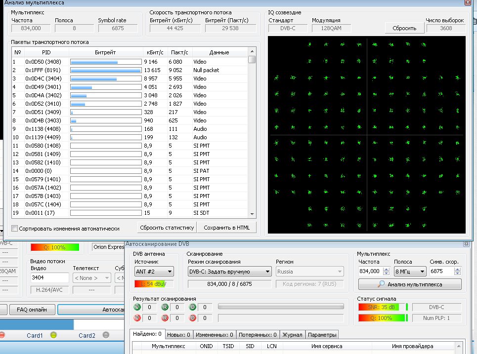

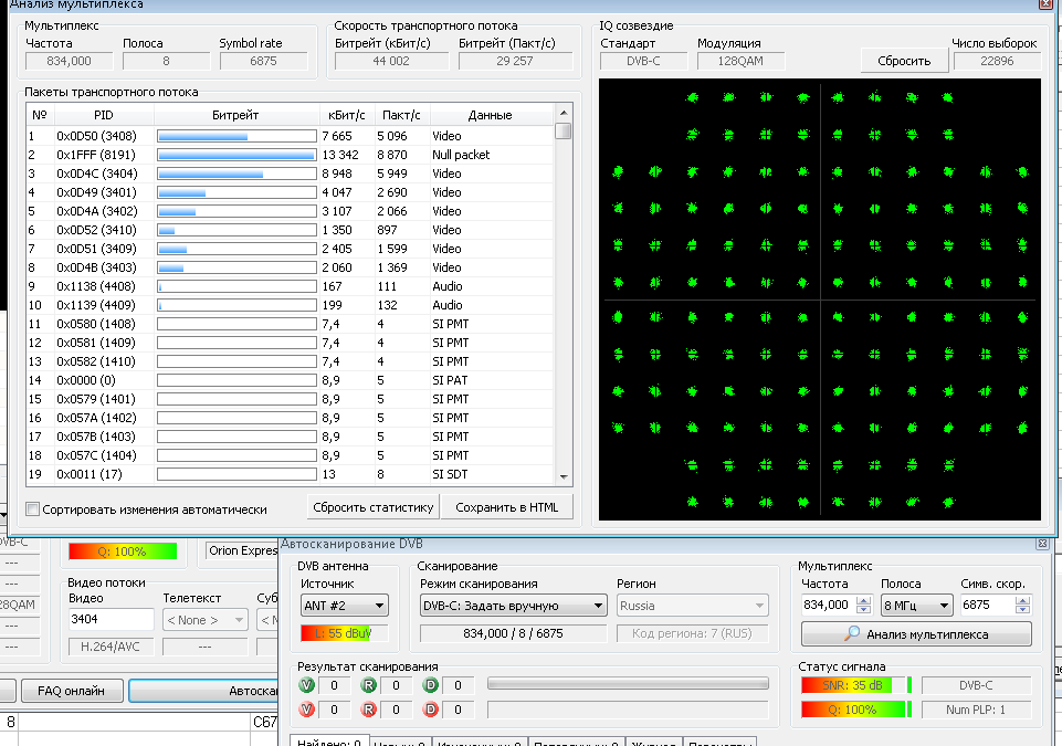

myth Posted October 18, 2016 Author Posted October 18, 2016 (edited) Сниму вечером, напишу. Пока только это могу приложить Для теста перенес на 834мГц Edited October 18, 2016 by myth Вставить ник Quote
sky star Posted October 18, 2016 Posted October 18, 2016 (edited) почти бесполезная картинка , созвездие приличное Edited October 18, 2016 by sky star Вставить ник Quote
