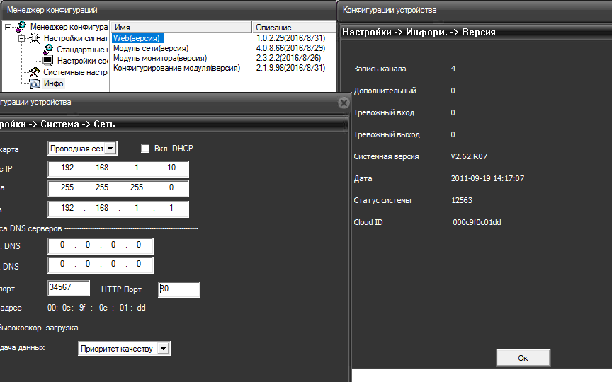

Подскажите, в чем может быть проблема, как видно из лога неправильно определяется видеочип, соостветственно нет изображения на VGA и картинок с видеокамер. Регик Oltec HDVR-04ANV версия прошивки во вложении.

Поможет ли перепрошивка и где найти подходящую? Аппарат старенький, все известные линки на прошивку уже умерли.
