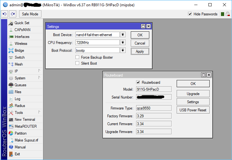

RB911G-5HPacD запускается ~28 мин
В чем проблема не пойму...
После запуска работает норм... обновил загрузчик до 3.34 и прошивку до 6.37, но толку не дало...
Единственное что заметил это отсутствия пункта Init Delay в настройках RouterBoard...
Смотрите скрины...

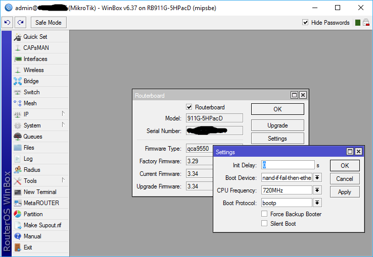

Где имеется пункт Init Delay работает исправно...
Вот где глюк с запуском
[admin@MikroTik] > system routerboard settings print
          boot-device: nand-if-fail-then-ethernet
        cpu-frequency: 720MHz
        boot-protocol: bootp
  force-backup-booter: no
          silent-boot: no
 protected-routerboot: disabled
Это где норм.
           init-delay: 0s
          silent-boot: no
