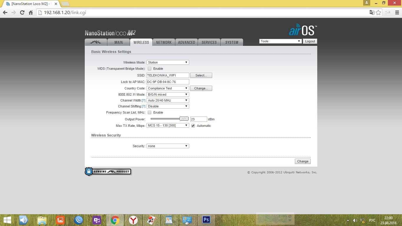

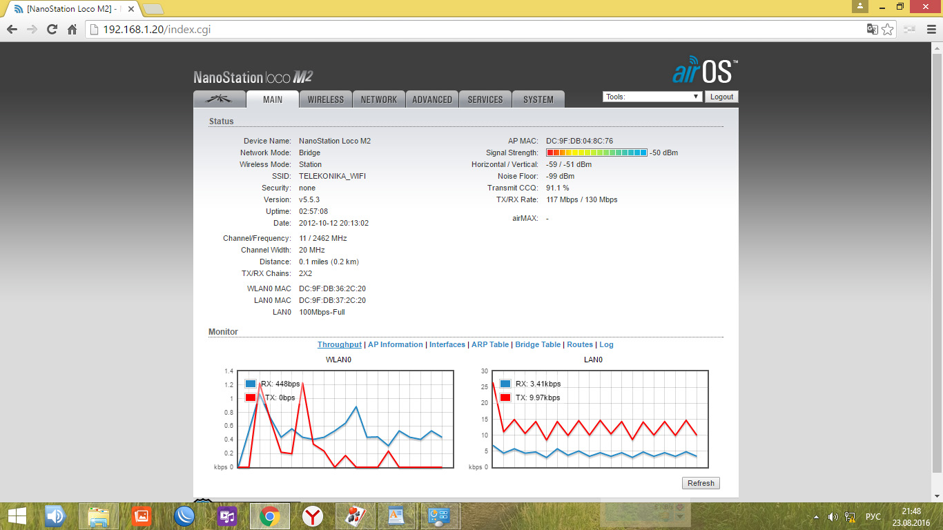

Здравствуйте! Никак не могу решить проблему подключения наностейшн локо м2 к интернету. Настройка не вызывает затруднений, я и ранее настраивал не один нанос, но начиная месяц или два назад, интернет не стал подключаться. Выходит сообщение "Не найден удаленный узел", на ПК с ХР, хотя до этого прекрасно работал. Или работает утром, а потом с 10 утра вдруг обрывается, и бесполезно никак подключить. И вечером только часам к 6 опять подключается. И то не всегда. в последние дни вообще перестал подключаться. Я проверил настройки, все нормально, и индикаторы все постоянно горят на полную мощность. Пробовал через ноут на win8, там выходит сообщение что нет подключения к сети. Может в микротик настройки поменялись и комп не может никак определиться с ip - адресом? Какие есть варианты решения проблемы?Спасибо.

что-то скрины не загружает. Может оттого что новичок? выходит сообщение " вы не можете загружать файлы подобного типа".
