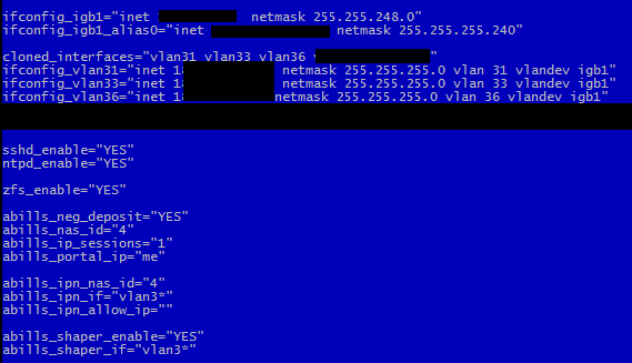

sw-vl Posted October 18, 2016 Author Posted October 18, 2016 попробуйте запустить в режиме дебага /usr/abills/libexec/billd DEBUG=5 вам системапокажет команды которые отправляет на сервер Здравствуйте. Не чего сверхъестественного не происходит. Решил данную проблему но не совсем и походу не совсем верно, но работает. На данный момент в час ночи всех кто с негативным депозитом отключает. Но отключения в ручную через web интерфейс не отключает!! Что сделал: Начал использовать shaper_start.sh в писал в rc.conf следующие строки(скриншот) Кто что подскажет?? Вставить ник Quote
~AsmodeuS~ Posted October 19, 2016 Posted October 19, 2016 попробуйте запустить в режиме дебага /usr/abills/libexec/billd DEBUG=5 вам системапокажет команды которые отправляет на сервер Здравствуйте. Не чего сверхъестественного не происходит. Решил данную проблему но не совсем и походу не совсем верно, но работает. На данный момент в час ночи всех кто с негативным депозитом отключает. Но отключения в ручную через web интерфейс не отключает!! Что сделал: Начал использовать shaper_start.sh в писал в rc.conf следующие строки(скриншот) Кто что подскажет?? так уже написали Вам: при дебаг режиме должно отправлять команды на скидывание, - если не отправляет, значит не так завели сервер доступа или конфигурацию для ипн - если отправляет но не скидывает значит прав не хватает для команд Вставить ник Quote
