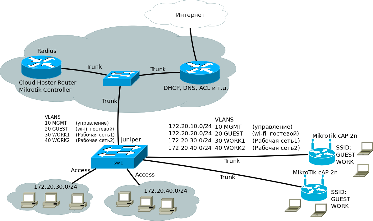

Помогите, кто знает как корректно настроить связку: контроллер Cloud Hosted Router Mikrotik (CAPsMAN) + точки доступа MikroTik cAP 2n с несколькими VLAN.
Нужно:
При подключении к SSID WORK, на основании авторизации на RADIUS клиенту выдавался нужный VLAN.
При подключении к GUEST человек попадал бы на Hotspot страничку, там вводит код (который ранее генерирует секретарь и выдаёт гостю) и наслаждается халявой.
Проблемы у меня следующие:
не понимаю, как настроить Bridge / какие интерфейсы в него добавлять (или наоборот, наоборот, надо Bridge в порты?)
Как корректно связать wlan1 (интерфейс Wi-Fi) с бриджем.
Как настроить Radius, чтобы человек попадал в свой VLAN
Как направить клиента на Radius
Как направить гостя на hotspot
Схему набросал, как должно выглядеть.
Статей много, слишком много, они разбросаны, противоречат друг-другу, единого мнения нет. Тут я попытался агрегировать все проблемы в одну.

Можно попробовать с миру по нитке, так сказать...
Насчет Vlan не помогу. Но можно создать нужное количество виртуальных точек (Virtual AP). Каждой точке свой диапазон. (аля Vlan)
Если есть радиус, то, как я понимаю, заведомо известны mac устройств. И, следовательно, можно заранее их привязать к определенным адресам и нужным диапазонам.

Все виртуальные точки, если их не добавлять в один бридж не будут видеть устройства, подключенные к другим точкам (по-моему, так)
"Как направить клиента на Radius"
Свойства точки - Профили - General - Выбрать WPA2 EAP.
В закладке Radius указать адрес сервера и ключ.
Сервер Радиус не раздает IP. Он лишь авторизует.
