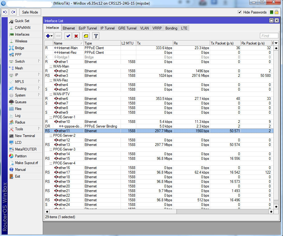

Есть два вопроса по настройке Mikrotik CRS125-24G-1S
Вопрос №1:
У нас стоят IP станции PBI и Sumavision и все это добро объединяет пара коммутаторов SNR-S2990G-24T.
С одного из коммутаторов идет линк на Mikrotik на порт №3 и мы видим ~300Мбит входящего трафика.
Порты 3-5-7-9-11-13-15-17-19-21-23 объезденены мастер портом №1 и эти порты используются для подключения комьютеров в офисе.

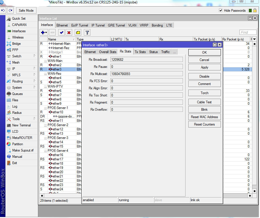

Вопрос. Почему мы видим входящие 300Мбит на порту №3 хотя данный трафик не запрашивается комьютерами офиса?
99% этого трафика это multicast трафик
и самое противное часть комьютеров имеют 100Мбитные порты и мы видим 100% загрузку порта и сеть на данных комьюетерах не доступна.
Вопрос №2

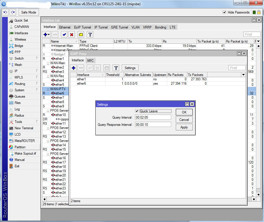

На порт №6 подходит линт от местного ТВ телеканала вещающего в IP. И нам нужно перенаправить UPD multicast c 234.5.5.5:1234 в нашу внутреню сеть с мастер портом №1
При использовании IGMS Proxy картинка тормозит жудко. При этом при прямом подключении картика стабильна.
Есть ли возможность перенаправить UPD не используя IGMS Proxy?
Вопрос №1:
Вопрос №2

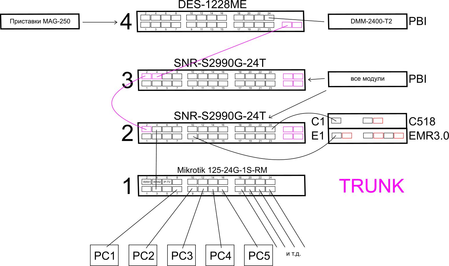

во первых вам нужны вланы, убрать multicast PBI Summavision в отдельный влан, а офисные компьютеры в отдельный влан, перенаправление каналов вы делаете через микротик? зачем? нарисуйте схему сети
Edited by alexaaa
То что нужно убрать multicast PBI Summavision в отдельный влан я понимаю. Это сделаем следующим шагом.
В момененте нужно ответить на стоящие вопрос. Как и почему?
Перенаправление мне нужно сделать только одного канала приходящего на Микротик (порт 3) по физическому линку от местной ТВ студии.
Перенаправление это делается на Микротике, чтобы отсечь их сеть от нашей сети.
От них мне нужне только UPD multicast c 234.5.5.5:1234

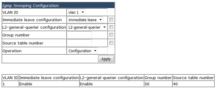

На SNR-S2990G-24T выставил параметры Immediate leave configuration и L2-general-querier configuration в состояние Enable и заметил что трафик на Микротике упал до 90Мбит.
У меня есть предположие, что эти 90Мбит идут с DMM-2400-T2, т.к. мы его сейчас тестово подключили к D-Link DES-1228ME
