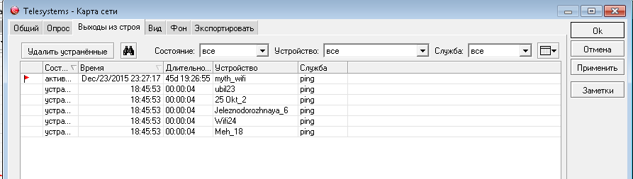

myth Posted February 7, 2016 Posted February 7, 2016 (edited) Приветствую всех. Внезапно возникла проблема пропадания пинга в случайное время случайного порта Eltex MES3124 ровно на 4 секунды(по показаниям The Dude). Предполагаю, что это может стать причиной потери LCP и разрывом некоторых pppoe сессий. В логах пусто. В чем может заключаться причина подобного поведения? Edited February 7, 2016 by myth Вставить ник Quote

myth Posted February 7, 2016 Author Posted February 7, 2016 (edited) Дегтярев Илья, кольца разрывал, STP выключал. Не помогает. Ну и в логах об этих событиях ничего нет Edited February 8, 2016 by myth Вставить ник Quote
myth Posted February 18, 2016 Author Posted February 18, 2016 (edited) Проблему нашли. Оказалось, что Aging Interval на Eltex был выставлен в 630с, а на всех остальных узлах -в 300. После установки в 200 проблема исчезла. Edited February 18, 2016 by myth Вставить ник Quote
