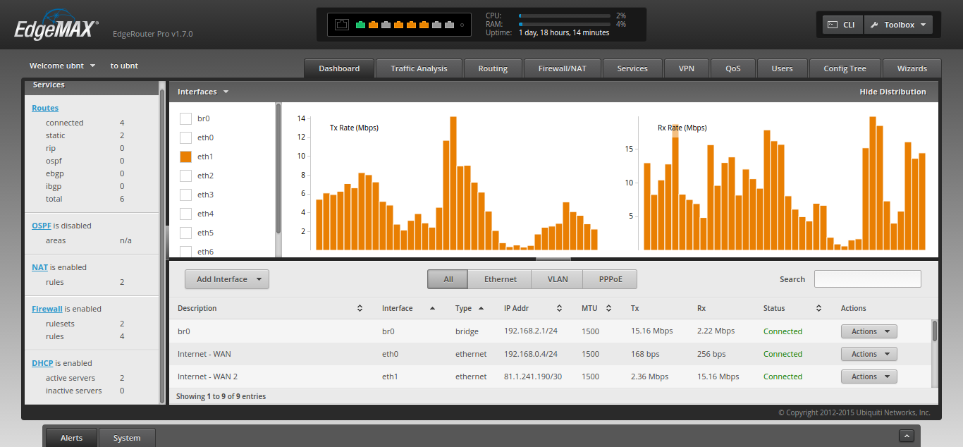

Ребята, нужна помощь. В девелоперской конторе о сетях я знаю чуть больше, чем все остальные. Именно поэтому настройкой оборудования занимаюсь я.
С помощью Wizard`а настроил Loading Balance
После этого создал bridge br0, прокинул его на 3й, 4й, и 5й порты и создал для него DHCP сервер. Bridge потому, что не нашлось нормального свитча, покупать пока в планах нет.
Итак, Load Balance работает не корректно. Работает все через интернет, который на eth1 (со статическим реальным адресом). Если я его тушу - все переключается на eth0 с динамическим внутренним адресом.

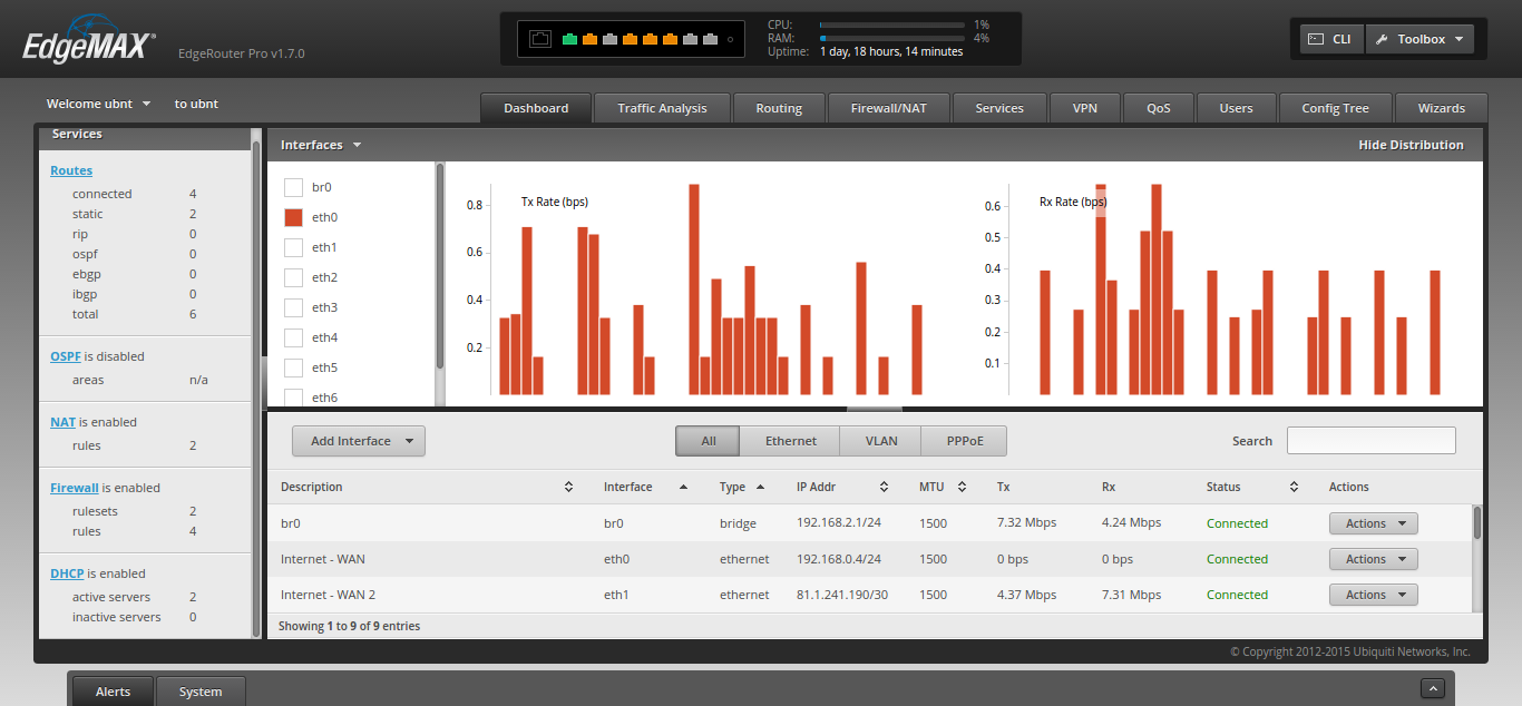

Кроме этого настроен port forwarding на внутренний сервак, и этот port forwarding пока работает тоже не правильно. Но, это уже другой вопрос. Куда посмотреть, что поменять? Подскажие, плиз. Чет гугл не выручает
