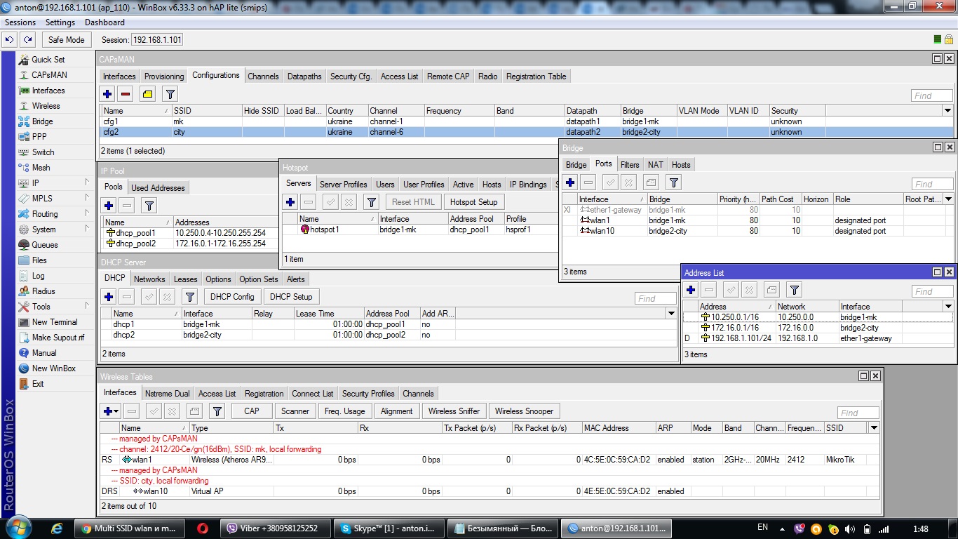

Дорогие форумчане, нужна Ваша помощь в реализации подобного функционала.
Есть сервер (контролер) CAPsMAN точка 1 к нему подключены точки доступа CAP 2,3,4,5 (CAP подключаются по IP)
На контролере CAPsMAN поднят hotspot и две Wi-Fi сети, одна из них виртуальная Wlan2
Нужно сделать, чтобы на Wlan1 имел один Хотспот, а на Wlan2 был другой Хотспот
Можно разделить это бриджом? Bridge1 это Хотспот1, а Bridge2 это Хотспот2
В контролере CAPsMAN в колонке Configurations указать cfg-1 с Bridge1 а cfg-2 с Bridge2
Но как создать Bridge2 на один только Wlan1? второй WlanХХ создается автоматически CAPsMAN-ом и периодически номер меняется, в следствии чего, закрепить его в Bridge-2 нельзя.
Что делать?
P.S. С наступающим Новым Годом! :)
Edited by Tonchi
Если включить CAPsMAN, после этого в бридже прописать свежо созданный второй виртуальный WLAN, тогда все работает.
Но как только CAPsMAN перезапуститься, виртуальный WLAN изменит свой номер и в бридже2 будет написано unknown
Суть проблемы в том, что точки доступа CAP которые подключены к контролеру CAPsMAN напрямую не подключены через один маршрутизатор, они в одной LAN-сети, но связь между ними непосредственно через провайдер. AP CAP подключаются к контролеру по IP.
На контролере всего 2 интерфейса ethernet1 он же WAN/Gateway и один WLAN.
Второй виртуальный WLAN создается контролером CAPsMAN и сам интерфейс иногда может изменить свое название (например wlan4 стал wlan7) в следствии чего на него и не получается создать второй Bridge.
Название WLAN интерфейса меняется по рестарту CAPsMAN контролера.
Друзья, удалось добиться желаемого результата.
На контроллере CAPsMAN во вкладке Wireless, при включении CAP в параметре Bridge указал Bridge2
Теперь неважно какой номер второй WLAN получит, он сразу попадет во второй Bridge
