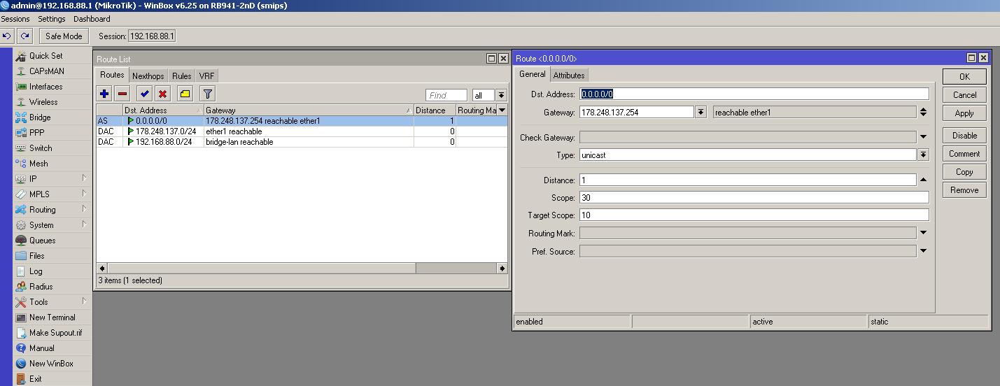

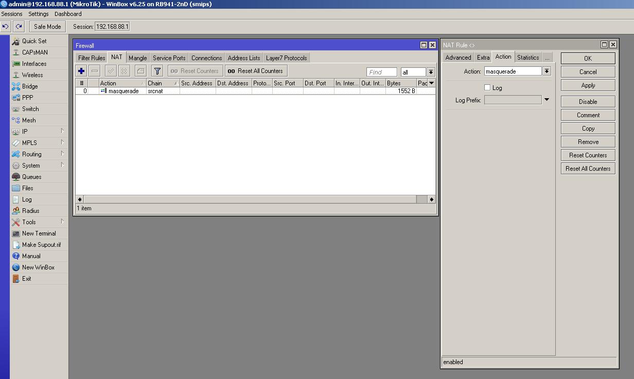

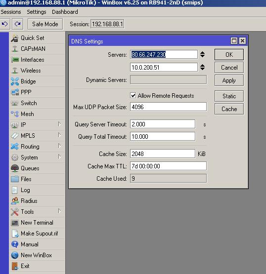

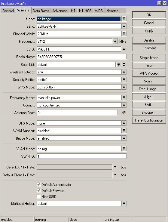

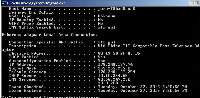

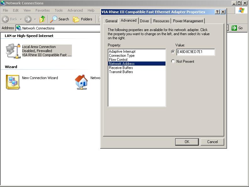

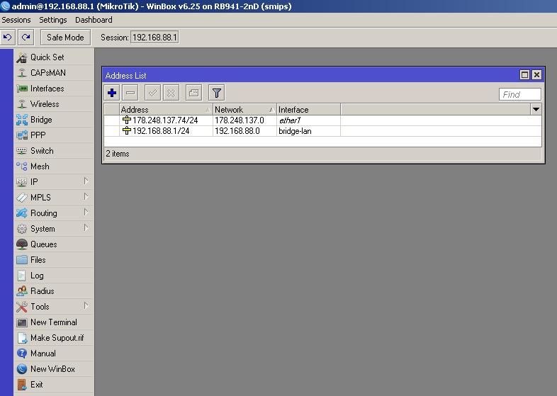

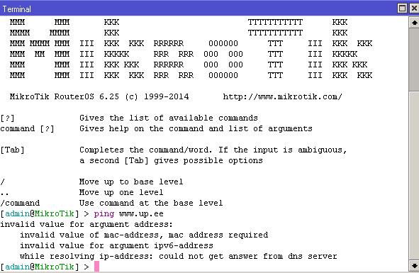

pautinqch Posted October 29, 2015 Posted October 29, 2015 (edited) Доброго времени года! Пишет дилетант. Купил Hap Lite. До этого была 100 мбит PCI сетевуха. Провайдер раздает параметры соединения с привязкой к мак-адресу. Сообщил провайдеру мак-адрес первого ethernet порта Hap Lite и принялся за настройку, которая отображена в прикрепленных скринах. В результате точка доступа стала раздавать внутренние ИП-адреса и внешние бриджу, Wifi тоже заработало, так как было включено в тот же бридж. Спустя пару часов отвалился интернет по Wifi, при этом связь с точкой доступа оставалась стабильной. Зашел через Winbox и ether2 на нее и перезагрузил. Не помогло. После практических перетыканий выяснилось, что возобновить прежнюю работу можно лишь переткнув провод провайдера в сетевую карту компьютера и прописав на ней мак-адрес ether1. После этой манипуляции Hap Lite заработал исправно, но через пару часов ситация повторилась снова. В прикрепленных файлах Вы видите скрины с хода настройки и параметры провайдера. Edited October 29, 2015 by pautinqch Вставить ник Quote

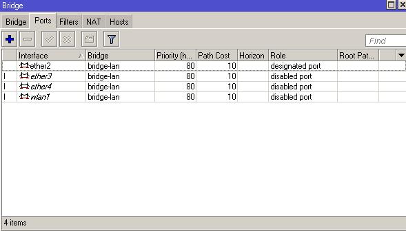

pautinqch Posted October 29, 2015 Author Posted October 29, 2015 настройки сбрасывал. Бридж: ether2-ether4+wirelss Вставить ник Quote

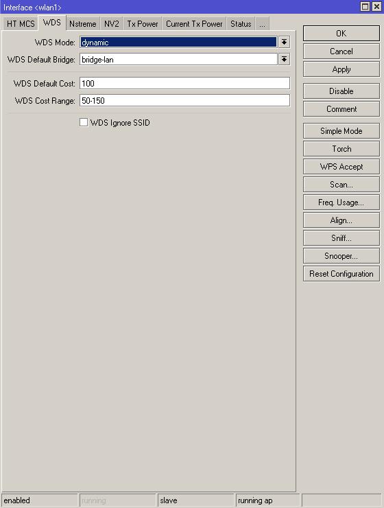

divxl Posted October 29, 2015 Posted October 29, 2015 Попробуйте выключить WDS в настройках WiFi, это лишнее. Вставить ник Quote

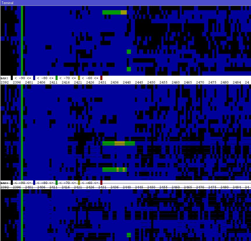

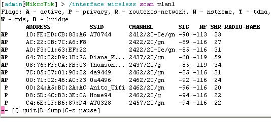

pautinqch Posted October 29, 2015 Author Posted October 29, 2015 (edited) Попробуйте выключить WDS в настройках WiFi, это лишнее. ок. пока работает. если слетит, отпишусь. слетел. теперь к нему вообще невозможно приконнектится по wifi. выдает ошибку "сеть Wifi MikroTik не отвечает, повторите попытку позже". хотя в Winbox виден трафик от Wifi клиента 5-6bps и индикация уровня сигнала 100%. Предыдущая точка доступа вела себя порой так же. Сейчас я вижу семь точек доступа в доме. Может быть такое, что они оказывают влияние на мой канал и, если да, то как решить эту проблему? Сейчас выбрал в настройках канала интуитивно 20/40Mhz eC и Wifi связь появилась. Пожалуйста прокомментируйте ситуацию и дайте рекомендации. Edited October 29, 2015 by pautinqch Вставить ник Quote

divxl Posted October 29, 2015 Posted October 29, 2015 (edited) Рекомендация - не использовать hap lite , достаточно глючная жилезка, из 7 которые были, 5-ть вернул по гарантии за три месяца эксплуатации, поставил зуксель лайт , как домайний роутер сказка Поставил штук 10 Hap lite, пока проблем не было. 2 устройства работают уже более 3х месяцев. Может быть такое, что они оказывают влияние на мой канал и, если да, то как решить эту проблему? Попробуйте просканировать эфир. Как это делать. Меняйте частоту 1 2.412 2 2.417 3 2.422 4 2.427 5 2.432 6 2.437 7 2.442 8 2.447 9 2.452 10 2.457 11 2.462 12 2.467 13 2.472 Edited October 29, 2015 by divxl Вставить ник Quote

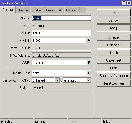

pautinqch Posted October 30, 2015 Author Posted October 30, 2015 (edited) Ребят, прошу прощения, но проблема была во мне. Впервые имел дело с AP, порты которой имеют независимый физический адрес. После очередной неспособности AP получить DNS по маку, я позвонил провайдеру и попросил озвучить цифры. И этой цифрой был мак не влановского порта. Стало ясно, почему AP ловил коннект если подоткнуть к сетевой с нужным маком кабель провайдера. Еще раз извиняюсь. Работой hap lite я доволен. Крепкий сигнал, широкие настройки, мощности хватает. Правда я до сих пор не понимаю почему при слете hap lite бился к прову пятым-wireless маком. Итак происходит каждый раз похоже. Edited October 31, 2015 by pautinqch Вставить ник Quote
pautinqch Posted October 31, 2015 Author Posted October 31, 2015 (edited) перепрошил с 6.25 до 6.32.3 буду наблюдать, повторится ли глюк снова. кстати, настройки DHCP client лучше использовать автоматические, или статические, если у меня стат ип и гэт у прова? не могу разобраться с эфиром. помогите по приведенным скринам выяснить разумный выбор частоты и ширины канала. Edited October 31, 2015 by pautinqch Вставить ник Quote
divxl Posted November 1, 2015 Posted November 1, 2015 кстати, настройки DHCP client лучше использовать автоматические, или статические, если у меня стат ип и гэт у прова? Что Вы понимаете под настройками DHCP client статистические и что под динамические ? не могу разобраться с эфиром. помогите по приведенным скринам выяснить разумный выбор частоты и ширины канала. Любой канал используйте, кроме 2437. Вставить ник Quote

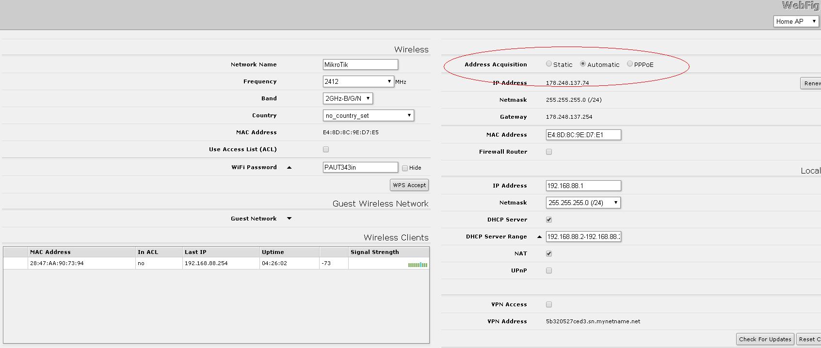

divxl Posted November 2, 2015 Posted November 2, 2015 кстати, запитал от usb и за три дня ни единого слета. от розетки вешалась. Понятно, ставьте тогда Automatic т.к. удобнее :) Вообще лучше руками все настраивать через winbox, например так Вставить ник Quote
pautinqch Posted November 3, 2015 Author Posted November 3, 2015 Так я так и настраивал.Спасибо! Просто почему-то Hap Lite не получал данные от провайдера при слетах пока я не поставил dhcp client в автомат в quick setup интерфейсе. При этом настройки автомата и полученные автоматически адреса идентичны тем, что настраивались мной в Winbox. Это можно видеть по скринам. Странно. Может быть он просто капитально "вешался" от работы с 220в сетью? По usb таких проблем нет. Вставить ник Quote
pautinqch Posted November 6, 2015 Author Posted November 6, 2015 БП оказался сгнившим. От USB неделю стабильный сигнал. Вернул БП по гарантии. Вставить ник Quote
