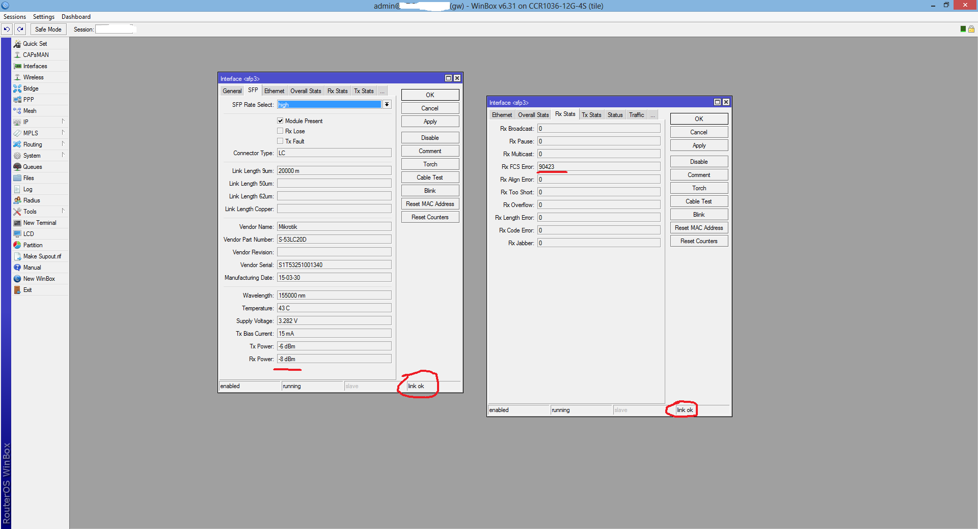

Коллеги, подскажите, куда копать.
Есть CCR , есть в нем оптика, показывает Link Ok, но связи нет и показатель Rx FCS Error растет 10-20 штук в секунду.
Причем DDI показывает сигналы прям отлчиные, на 3 км всего 2 дбм потерь.
Скрины приложил.
Пробовал менять трансиверы, ставить медюки или свитчи, линк не поднимается, поднимается только на микроте, с кучей ошибок.
По этой же оптики ( этому же кабелю ) есть еще 1 линк, там та ж трабла, но ошибок 1-2 в минуту и линк работает вроде стабильно.
Это я к тому, что может про трассе пробежатся пока погода еще позволяет, посмотреть физику. Рефлюк идеально все показывает. Потери на муфтах отсилы 0,2 дбм.
Единственное кросы не можем посмотреть, нет катушек.
К слову есть еще на микроте целая сеть из 96 линков, нигде нет таких ошибок, тока на этом кабеле.
Скрины приложил.
Посмотри STATUS возможно Auto Negatiation - ERROR - спасает ДИЗАБЛ - ЕНАБЛ порта
Дальше ковыряй в SFP-модулях (замена, другой бренд и т.п.), партчкорд (изгибы сильные), оптика (места сварок)
