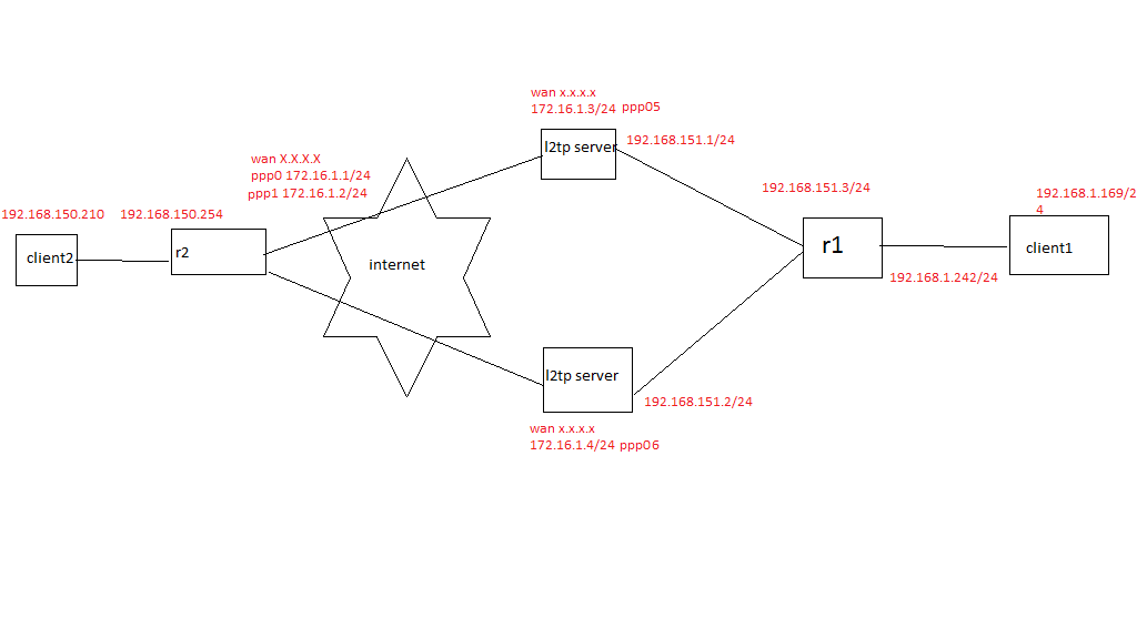

На схеме r2 подлкючается к l2tp серверам. Т.е у него по 2 ltp соединения.
между r1 и l2tp серверами прямой физический линк. они в одной подсети 192.168.151.0/24
area 0 это 172.16.1.0/24
Нужно между l2tp серверами и r1 запустить то же ospf.
Для этого мы 192.168.151.0/24 включаем в area 0?
Как на r2 отключить автосуммирование маршрутов
Сейчас там запись ввида
192.168.1.0/24 gw 192.168.151.1/24  distance 101
                 192.168.151.2/24
И соответственно оптарвляет пакеты на самый первый 192.168.151.1/24
Как сделать так, что бы он их не суммировал
и была запись ввида
192.168.1.0/24 gw 192.168.151.1/24 metrica 201
192.168.1.0/24 gw 192.168.151.2/24 metrica 101
И отправлял пакеты на роут с наименьшей метрикой.
Если роут удалялся при дауне, то использовался бы оставшийся роут.
r2 микротик

Вы что-то путаете. Везде.
1. То, что вы назвали суммированием - не суммирование. Это ECMP.
2. Для разных flow-cache трафик будет ходить как через 151.1 так и для 151.2
3. Чтобы не было ECMP - поднимите COST на каком-либо интерфейсе в процессе OSPF.
4. На схеме ничего не понятно. Для чего вы написали самую первую строку: "На схеме r2 подлкючается к l2tp серверам. Т.е у него по 2 ltp соединения." ? Если потом про эти самые тоннели ничего не сообщаете. Как я понял, в задаче они никакой роли не играют.
5. По-идее, достаточно добавить 192.168.151.0/24 в Area0 на R1. Если не вникать в премудрости.
