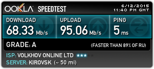

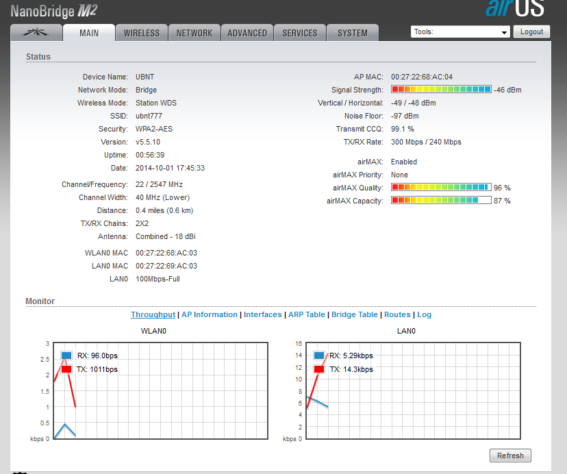

Здравствуйте всем! Сразу к делу. Есть 2 nanobridge m2, расстояние примерно 700м., прямая видимость. Тариф 100 мбит.
Настройки и показатели спидтеста прикрепил.
Вопрос такой, нормально ли это ? Возможно ли чтобы скорость приема была такой же как отдача ? Или больше уже не выжать ?

Мощность убавьте на минимум на обоих точках, смените частоту, поставьте последнюю прошивку и будет вам счастье
Edited by Xaser
Спасибо, мощности я убавлю. Столько мучился с настройками, а все дело оказалось в винде о_О А точнее в драйверах сетевой карты.
