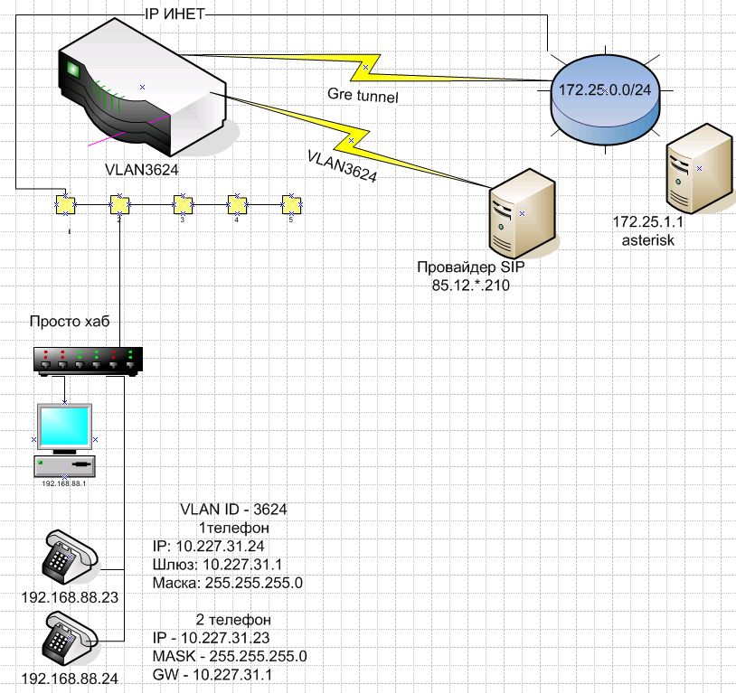

EvgeniyKoskin Posted March 20, 2015 Posted March 20, 2015 Доброе настроение всем! Нуждаюсь в совете как лучше настроить. Есть 750 микртоик на 1 входит инет и VLAN от провайдера для ip теллефонии. особенность в том что нужно на 2 й порт (в связи с тем что строители пробросили только один кабель до р места) подать интернет для компьютера, и по VLAN 3624 2 номера на 2 ip телефона гигасет. Мой вариант - все стандартно 192,168,88,1 - локал, на 1 м порту прописал VLAN 3624 на 2м тоже , обьеденил бриджем. телефон работает инте тоже но тут подняли gre тунель до офиса и оказалось что с микротика пинг в сеть есть а с сети 88 - нет. Вообшем обнулил все думаю как быть. условия - 1 порт -есть ИНЕТ, есть VLAN 3624 с адресацией 10,227,*,* надо поднять gre тунель с осн офисом, (сделаю) на 2 м порту (в енго воткнут свич) инет на сеть 88 маршруты на офисную сеть для уд доступа.. проброс портов на камеры уже делал тоесть работает.. и главное красиво подключить 2 телефона - провайдер выдал 2 адресса 10,227,31,1 и 2 + сервера и пароли явки но еше надо с этих же телефонов завернуть (создать еше по одному подключению ip телефона) в офисную сеть Вставить ник Quote

EvgeniyKoskin Posted March 25, 2015 Author Posted March 25, 2015 (edited) упрощу вопрос на 1ether надо повесить VLAN 3624 и создать в нем 2 интерфейса с 2 мя ip никами, чтобы через них занатить 2 sip телефона находяшиеся внутри сети. а сообсвенно как? 2 vlan c одним id на один 1 й порт не повесить но возможно присвоить 2 ип адреса одному vlan ... А теперь как то надо настроить маршрут исходяший от каждого телефона через vlan - телефоны соединяются к 2 м серверам - один без заморочек на адресс 172.20.1.1 а второй черз сеть vlan *** сеть 10 **** шлюз 10 **1 и сам сервер что то 85 ***** причем сам сервер не пингуется ни извне ни по влану.... жесть Edited March 25, 2015 by EvgeniyKoskin Вставить ник Quote
EvgeniyKoskin Posted March 25, 2015 Author Posted March 25, 2015 вот еше нагляднее. судя по всему нат на эту подсеть (10****) или на сам sip сервер сделать можно . Но как быть с входящими подключениями, ведь надо "опубликовать" 2 адресса 10.227.31.23 и 10.227.31.24 и с каждого завернуть порты вовнутрь. А dsnat умеет это делать только с интрфеса Вставить ник Quote
EvgeniyKoskin Posted March 30, 2015 Author Posted March 30, 2015 НУ хорошо .. еше вариант ТА находится в VLAN пусть с номером 300 - хсема такая устройство ТА тегированый порт VLAN300 IP - 10.227.31.23 MASK - 255.255.255.0 GW - 10.227.31.1 порт 2 МК --- VLAN300 бридж порт 1 МК --- VLAN300 провайдер поэтому соединению телефон связывается с sip сервером провайдер. Вопрос как его дополнительно смаршрутизировать на НЕтегированую локальную сеть для доступа к серверу SIP2 ну и дать из локальной сети возможность его (ТА) управления ТА - не циска а банальный 510 гигасет радио дект ip телефон Вставить ник Quote
EvgeniyKoskin Posted April 1, 2015 Author Posted April 1, 2015 тема закрыта .. спасибо за помошь Константин (скайп kizimka4) помог вообшем для натсройки нам потребовалось на порт 1 провайдера зацепить влан с тегом на него еше прицепить ип адресс - один из тех что провайдер дал. /interface vlan add interface=ether1-gateway l2mtu=1596 name=vlan3624 vlan-id=3624 add address=10.227.31.24/24 interface=vlan3624 network=10.227.31.0 нат на сеть до шлюза в сети влан нат до адресса сип сервера внутри влан нат на свой астерикс он в локальной сети но не в сети тика.. (так получилось до этих изменений работало и без ната только с помошью маршрута вот add action=masquerade chain=srcnat comment="тунель до офиса где все в том числе сип сервер" dst-address=\ 172.25.0.0/16 out-interface=тунель до офиса где все в том числе сип сервер add action=masquerade chain=srcnat comment="voip provider" dst-address=\ 85.12.253.0/24 out-interface=vlan3624 add action=masquerade chain=srcnat comment="voip provider" dst-address=\ 10.227.31.0/24 out-interface=vlan3624 add action=masquerade chain=srcnat comment=internet dst-address=\ !10.227.31.0/24 out-interface=ether1-gateway как видим нижнее правило натит все остальное уже в мир телефоны находятся в локальной сети 192.168.88.0 всем спасибо! Вставить ник Quote
