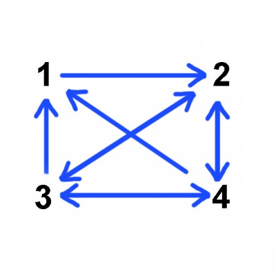

Cделал настройки по этому мануалу http://www.dlink.com/-/media/Business_Products/DGS/DGS%203324SR/Additional_Downloads/DGS3324SR_Layer_3_networking_example_EN_UK.pdf
1) На деле получается ситуация как на приложенной картинке (стрелка из 1-й vlan в 2-ю vlan значит, что я могу пропинговать адрес интерфейса соответстующей vlan. Например, 192.168.1.254 с компа с адресом 192.168.2.65/24 и наоборот).
2) К тому же два компьютера не пингуют друг друга ни в каких vlan (т.е. задаю такие адреса сетевым картам компов - 192.168.4.X/24 и 192.168.2.X/24 и указываю шлюзы 192.168.4.254 и 192.168.2.254, при этом они не пингуют друг друга).
Настройки свитча и его таблица маршрутизации в приложенном файле.
Помогите, пожалуйста. Это первый свитч, который я настраиваю, и я не понимаю что тут может быть не так.
