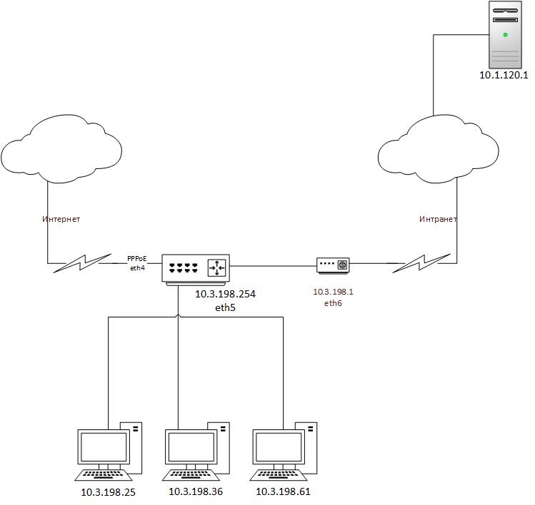

Здравствуйте! Попробую описать ситуацию. На предприятии стоит Микротик RB2011UAS. В порт eth4 подключен интернет от провайдера (подлючение по PPPoE), в порт eth5 подключена локальная сеть 10.3.198.0/24 и порту назначен адрес 10.3.198.254/24, в порт eth6 подключен модем для подключения к интранету (большая сеть из всех предприятий отрасли), подключение модема происходит по телефонной линии, модему присвоен адрес 10.3.198.1 (изменить настройки модема возможности нет). На микротике прописаны следующие маршруты:
0 A S  0.0.0.0/0                          172.17.200.1              1
1 A S  0.0.0.0/0                          pppoe-out1                1
2  DS  0.0.0.0/0                          172.17.200.1             10
3 X S  0.0.0.0/0                          172.17.200.1              1
                                          195.5.5.200
3 ADC  10.3.198.0/24      10.3.198.254    ether5                    0
4 ADC  172.17.200.1/32    194.44.241.152  pppoe-out1                0
5 A S  10.1.0.0/16                        eth6                       10
6 A S  10.3.0.0/16
Вроде бы все работает. На машинах в сети работает и локальная сеть, и интернет и интранет но есть одна проблема. Если пробовать получить доступ к серверу в интранет с адресом 10.1.120.1 (или любому другому) сервер определяет любой компьютер из локальной сети как машину с адресом 10.3.198.254, а необходимо, чтобы он определял локальный адрес машины. Как этого можно добиться? Подскажите пожалуйста. Схема сети прилагается.
