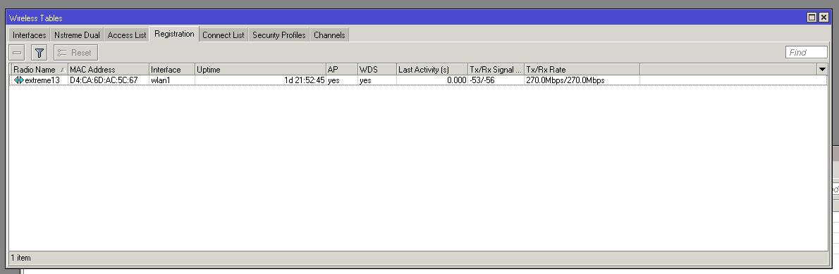

Есть канал точка - точка из двух SXT G-5HPnd r2
клиент переодически жалуется, что у него в раз-два в неделю-две возникают проблемы с интернетом и как правило происходит в часы пик
показатели у точки (качество сигнала) отличные
клиент: компьютерный игровой клуб с 40 компами
количество пакетов в секунду довольно приличное
я вот думаю может быть какой-то параметр надо подкрутить

просто в очередной раз они мне позвонили и я какраз был за компьютером, наблюдал на точках все впорядке было
пинги шли без потерь

Имею в виду показатели клиента) ткните два раза на мак extreme13. Ну и во время проблем запустите пинг между двумя точкамии сстанет понятно проблема у вас или у клиента
