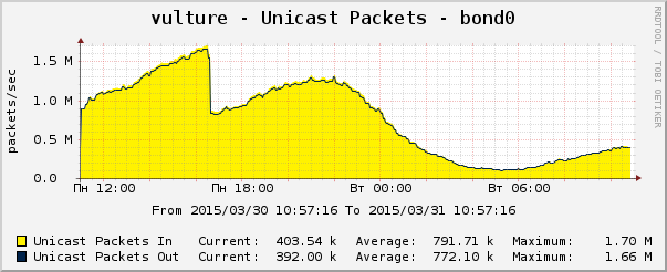

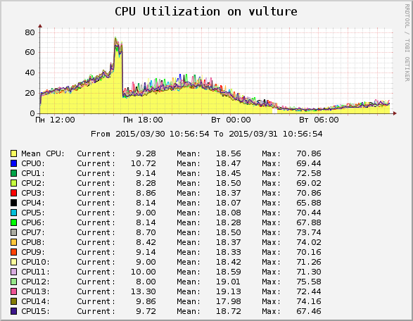

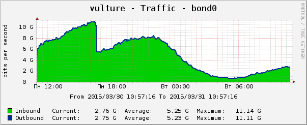

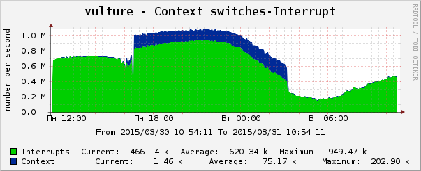

Добрый день. Прошу помочь с траблшутингом появления ksoftirqd на NAT под Linux. В качестве дистрибутива использую Gentoo с ядром 3.18.10. Пытаюсь собрать конфигурацию, которая сможет стабильно маршрутизировать и НАТить 15-17 гиг трафика. Для начала тестировал на сервере с 20 ядрами (2 x Xeon E5-2660 v2 @ 2.20GHz) и сетевой Intel с двумя портами 10GbE 82599ES, которые собраны в LACP Bond. Но у этого сервера был потолок по CPU на 12-13 гигах. После этого взял сервер с 32 ядрами (2 x Xeon E5-2698 v3 @ 2.30GHz) и с той же сетевой начал тестировать. На 8-9 гигабитах трафика все было великолепно - нагрузка на все CPU по 20-30%. Но на отметке в 11 гигабит резко повылазили ksoftirqd, которые полностью ложат сервер по 100% нагрузке на CPU. Пытался найти причину проблемы по perf top. При 8-9 гигабитах трафика: PerfTop: 105978 irqs/sec kernel:99.8% exact: 0.0% [4000Hz cycles], (all, 32 CPUs) -------------------------------------------------------------------------------------------------------------------------------------------------------------------------------- 5.22% [kernel] [k] hash_net4_test 5.19% [kernel] [k] _raw_spin_lock 4.98% [ixgbe] [k] ixgbe_clean_rx_irq 4.65% [kernel] [k] ip_set_test 4.35% [kernel] [k] acpi_safe_halt 3.96% [ixgbe] [k] ixgbe_poll 3.94% [kernel] [k] irq_entries_start 3.52% [kernel] [k] _raw_spin_lock_bh 3.25% [kernel] [k] fib_table_lookup 2.96% [kernel] [k] delay_tsc 2.66% [kernel] [k] ipt_do_table 2.53% [kernel] [k] __nf_conntrack_find_get 2.40% [kernel] [k] __dev_queue_xmit 2.29% [ixgbe] [k] ixgbe_xmit_frame_ring 2.27% [kernel] [k] _raw_read_lock_bh 1.94% [kernel] [k] _raw_read_unlock_bh 1.50% [kernel] [k] __slab_free 1.43% [kernel] [k] cpu_startup_entry 1.29% [kernel] [k] get_nohz_timer_target 1.28% [kernel] [k] __local_bh_enable_ip 1.23% [kernel] [k] ip_route_input_noref 1.21% [kernel] [k] check_leaf.isra.10 1.20% [kernel] [k] hash_net4_kadt 1.16% [kernel] [k] nf_iterate 1.11% [kernel] [k] ip_finish_output 1.06% [kernel] [k] skb_release_head_state 0.95% [ixgbe] [k] ixgbe_read_reg 0.94% [kernel] [k] put_page 0.72% [kernel] [k] consume_skb 0.67% [kernel] [k] __netif_receive_skb_core 0.60% [kernel] [k] menu_select 0.56% [kernel] [k] tcp_packet 0.56% [kernel] [k] set_match_v3 0.54% [kernel] [k] nf_conntrack_tuple_taken 0.51% [kernel] [k] int_sqrt А в момент, когда сервер ложит из-за ksoftirqd: PerfTop: 42849 irqs/sec kernel:99.3% exact: 0.0% [4000Hz cycles], (all, 32 CPUs) ------------------------------------------------------------------------------------------------------------------------------------------------------------ 22.99% [kernel] [k] _raw_read_unlock_bh 17.86% [kernel] [k] ip_set_test 17.53% [kernel] [k] _raw_read_lock_bh 12.49% [kernel] [k] hash_net4_kadt 2.67% [kernel] [k] hash_net4_test 2.26% [kernel] [k] _raw_spin_lock 1.83% [ixgbe] [k] ixgbe_clean_rx_irq 1.48% [kernel] [k] delay_tsc 1.31% [kernel] [k] fib_table_lookup 1.27% [kernel] [k] __nf_conntrack_find_get 1.27% [kernel] [k] __dev_queue_xmit 1.09% [ixgbe] [k] ixgbe_xmit_frame_ring 1.04% [kernel] [k] ipt_do_table 0.60% [kernel] [k] __slab_free 0.56% [kernel] [k] check_leaf.isra.10 0.55% [kernel] [k] ip_route_input_noref 0.54% [kernel] [k] ip_finish_output Графики из cacti приаттачил. -
