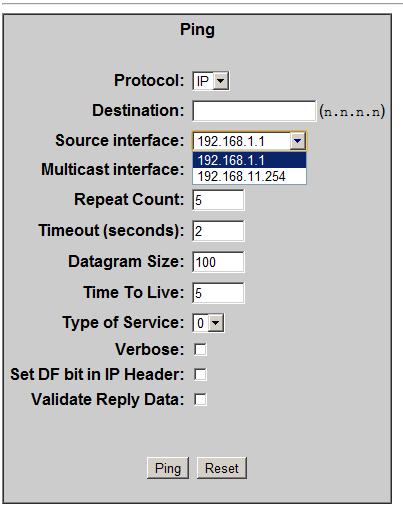

catalyst 4506-E
тему ответил в SCRoll пользователя SCRoll в Активное оборудование Ethernet, IP, MPLS, SDN/NFV...
Первый файл - из network assistant, второй - вебка кошки (extended ping). Снимок обзора топологии сети. Внутри конфигурации асистанта на данном девайсе нигде этого интерфейся не нашли. -
День добрый! Приобрели сей девайс, подключили, логины/пароли забили... вроде все рботает как надо. Однако после добавления в cisco network assistant, наряду с присвоенным адресом vlan-ы, у цыски появился адрес 192.168.1.1. Откуда он взялся не понятно. В конфиге нигде не встречается, в network assistant его тоже не видно. Supervisor WS-X45-SUP7-E, IOS 15.0. Никто не сталкивался с такой проблемой? Подскажите как его удрать и что это за интерфейс?
