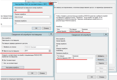

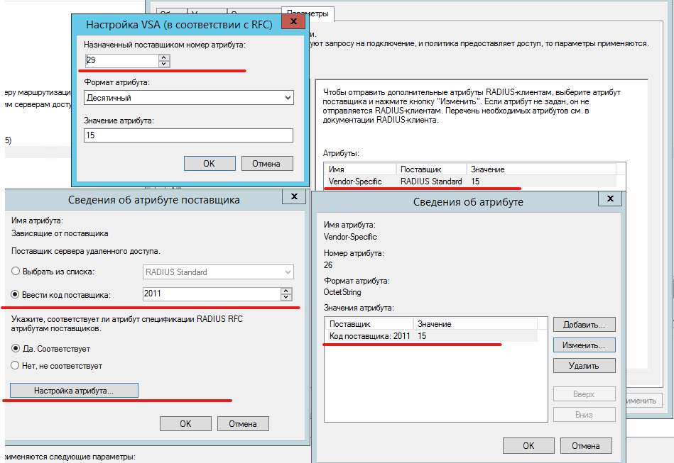

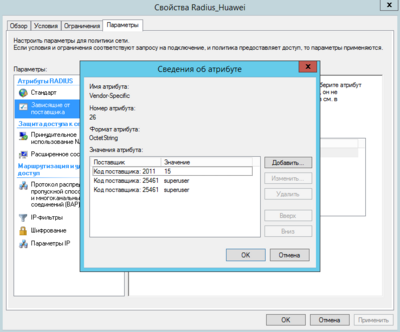

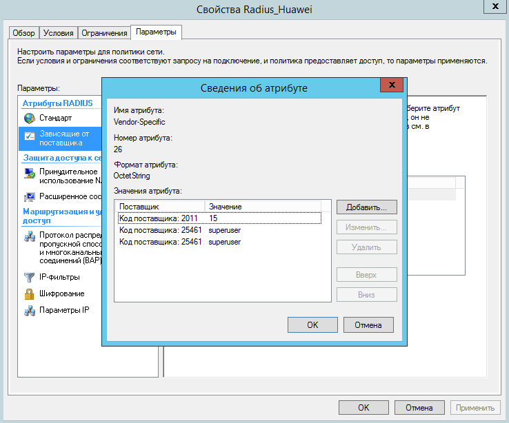

@dvb2000 "Капитан очевидность" , я знаю что атрибут должен быть "29", на скрине это общий атрибут Vendor-Specific "26", все настройки под капотом. У меня и был вопрос, может кто то уже настраивал радиус авторизацию на windows servere , настройки верные но авторизация проходит с 1 приоритетом. Где подводный камень?
Здравствуйте. Подскажите как на стороне сервера NPS настроить ? На сколько мне известно нужны коды вендора для Huawei, что бы радиус авторизация проходила верно. Установил настройки, но авторизация проходит с 1 приоритетом. В настройках стоит 15. Что не так не пойму. Поделитесь опытом, кто настраивал.
