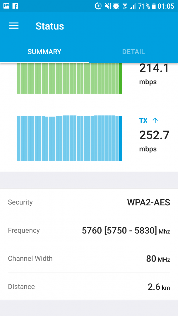

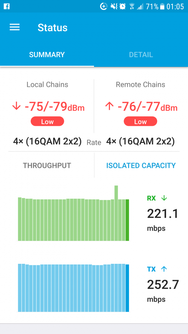

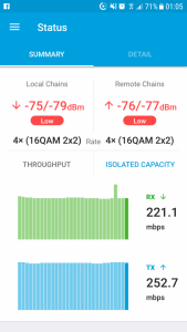

  1. @NewUse мне 80 МГц не нужно, я все это в тестовом режиме делал. Мне главное честные 100 Мбит, желательно в дуплексе. На счёт антенн, раз пять ездил для настройки уровня антенн в обе точки, то что на скриншоте это максимальный уровень что получилось получить. @Olejon я не тестировал их в близости к друг к другу, сразу смонтировал на места их постоянного крепежа, и уже от туда с заводских настроек настроил. К слову сказать, сбрасывал настройки и настраивал с дефолтных один раз.
  2. @Olejon с на сколько крона деревьев может создавать помехи? Скажем одно дерево с не сильно густой кроной!? Может ли это быть причиной слабого сигнала?
  3. @Olejon отличные параметры, это открытая местность? Вот теперь не пойму почему и что с моим мостом не так..... По ссылке инструмент использовал, - 48дБм и на 20 МГц канале 121 Мбит теоретически показывает, на практике же в два раза меньше получается у меня. Да и уровень сигнала в стимуляции - 48 дБм, на практике - 79 дБм. Причём попробовал убавить мощности до 8 дБм, скорость при 80 МГц канале упала до 120 Мбит (с 230 Мбит). Сейчас грешу на два фактора, ЛЭП, либо недостаточно высокий подвес Точки доступа. С другой стороны, не хотел слишком высоко поднимать Точку доступа, так как сделаю из неё "молнееотвод"....
  4. @Olejon спасибо за информацию, буду пробовать!   @rdc пробую разные, кончено в соответствии с местным диапазоном любительских радиочастот. Через встроенный анализатор спектра мониторил эфир, помех нет, естественный фон на уровне - 115 дБм
  5. Товарищи, настроил оборудование таким образом : Режим: Bridge PtP Выходная мощность : 20dBm Ширина канала : 80 МГц Антенны максимально друг на друга направил, расстояние высчиталось автоматически (2.46км, однако иногда показывает 2.6 км). Со стороны Станции нет никаких преград (приблизительно даже в зоне Френеля нету преград), но вот со стороны Точки доступа в зону Френеля входит крона небольшого дерева. Так вот, сигнал получаю в лучшем случае - 76, а то и - 81 бывает, при этих параметрах получается на каналах : 20 МГц > 60Мбит 40 МГц > 120 Мбит 80 МГц > 240 Мбит Однако порой скорость на 80 МГц (на 80 МГц система работает в штатном режиме, и поэтому мониторил её в такой конфигурации) скорость падает до 140 Мбит. Настройки уровней антенн проводил в два этапа, первых по картам, второй > ручкой тюнинг через приложение. Причина почему пишу тут все это, хочу узнать, нормальная ли это скорость, или нужно что-то настроить?! П.С. Включал 23 dBm для проверки, на уровень сигнала и скорость не влияет. П.С. 2. Выбранный частотный диапазон тоже чист.
