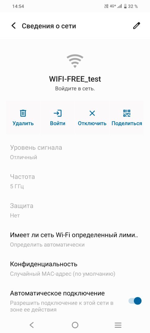

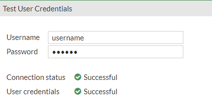

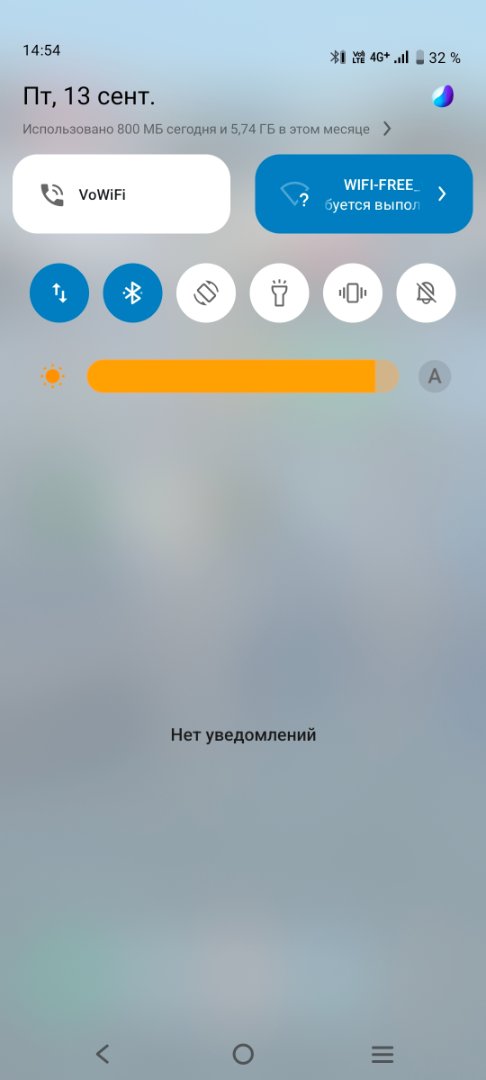

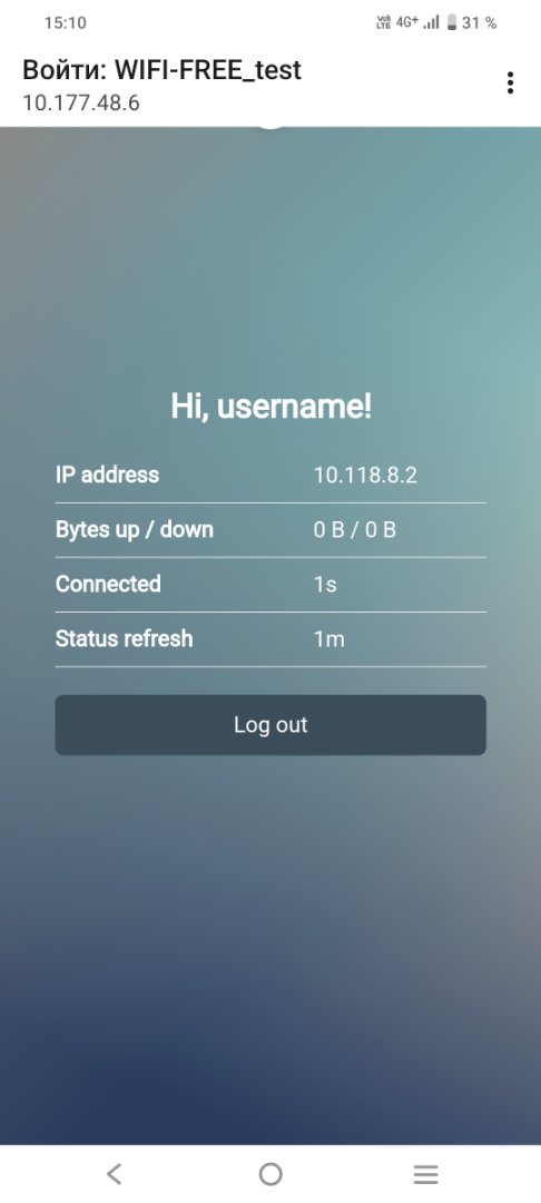

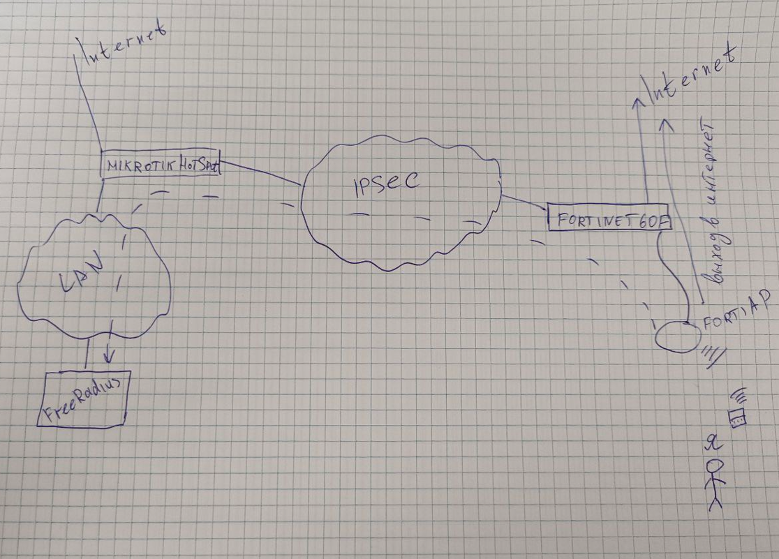

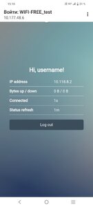

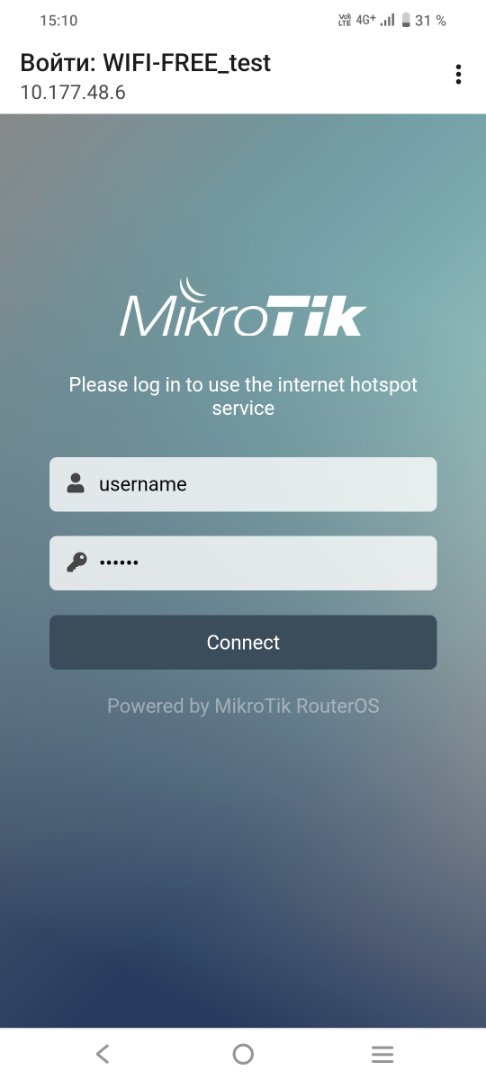

пока остановился на схеме с микротиком и до сих пор бьюсь с проблемой, что после аутентификации доступа в инет так и нет. Постоянно требует войдите в сеть, вхожу, инета нет и так по кругу. Такое чувство, что до форта не долетают юзерские credentials, так как смотрю трафик на форте и вижу что выход в инет попадает под правило общего запрета. Можно как-то на форте проверить юзерскую группу? Таким способом типа все норм. Но в моей схеме я сначала обращаюсь к микротику и микротик уже проверяет радиус, а радиус уже может не посылать инфу фортигейту. Очень мутная схема, но истинна где-то рядом) Вот как это все происходит: Страница загружается, ввожу лог пасс, жму подключиться и все гуд, тока вот инета нет((. Слушаю трафик на форте и вижу, что он типа улетает и не прилетате, так как попадает под правило запрета -
mikrotik hotspot+freeradius только для аутентификации пользователей
тему ответил в Владимир320 пользователя Владимир320 в Mikrotik коммутаторы и маршрутизаторы

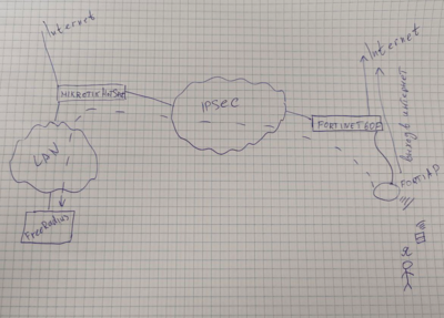

Использую микротик так как на нем уже есть функционал взаимодействия вебсервера с радиусом. Если поднимать отдельный веб сервер на каком нить линуксе, то нужно продумать этот механизм с нуля взаимодействие радиуса и вебсервера. Хотя мне нужно просто сделат страницу, чтоб она могла вносить данные на радиус, а фортигей уже сам проверяет пользаков на радиусе. Надо подумать, как лучше Как на форте статус пользователей проверить? нигде не нашел этого механизма. На ус-ве(мобила, комп) постоянно пишет "войдите в сеть" от этого избавляюсь -
Mikrotik ROS v7.15.3 на нем поднят hotspot в связке с радиусом. Radius крутится на debian 12.4 На микроте активен 1 интерфейс, он же для связи с радиусом и он же для сервера hotspot. Микротик и радиус в разных сетях, связь по l3. На удаленных площадка есть фортигейты с wifi точками fortiAP и своим интернетом. Настроил сеть wifi, где указал captive portal адрес HotSpot сервера и также создал группу юзеров радиус сервера. ДХЦП поднят на фортигейте и выход в инет должен быть через фортигейт а не через hotspot микротика. В фаерволе фортигейта само собой разрешил трафик выхода в инет + группу пользаков радиуса. При попытке подключении к этому wifi перенаправляет на страницу аутентификации hotspot, далее ввожу лог пас и типо пишет, что подключен, но интернета по факту нет, и пишет, что необходимо войти в сеть. Нажимаю войти и пишет опять войдите в сеть. Слушал трафик на радиусе и вижу, что приходил запрос с флагом 1 и уходил ответ с флагом 3, то есть доступ разрешен, но инет не работает при этом( Кто сталкивался с подобной связкой железок и подобным вопросом очень хелп. Могу скинуть необходимый конфиг, который щас есть

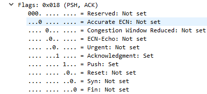

больше вопрос к такому виду правила PSH,ACK PSH,ACK. рассматриваем покеты с флагами PSH,ACK и в тоже время они должны быть установлены, а значение остальных флагов SYN,RST,FIN,URG нам не важно, оно может иметь значение либо 0 либо 1...? -

1 syn/fin=1, urg/ack/psh/rst=любые 2 syn/fin=1, urg/ack/psh/rst=0 3 syn/fin=1, rst/ack=0, psh/rst=любые Спасибо за ответы, но все же я не понимаю разницы в правилах этих, так как в пакетах всегда есть все флаги, но установлены некоторые. Зачем тогда мне указывать какие то флаги, когда будет равнозначное правило --tcp-flag all какой то флак -

данная комбинация флагов мне не нужна) Мне нужно понять как эти правила работают) допустим такое правило -p tcp --tcp-flags SYN,FIN SYN,FIN -j DROP тут дропаем трафик с установленными флагами syn,fyn, а как понять первую часть правила?? так как если ваершарком развернуть пакет, то там всегда будут все флаги и установлены тока некоторые, в зависимости от трафика в чем тогда разница если я напишу такие правила: -p tcp --tcp-flags SYN,FIN SYN,FIN -j DROP -p tcp --tcp-flags ALL SYN,FIN -j DROP -p tcp --tcp-flags FIN,SYN,RST,ACK SYN,FIN -j DROP мы по сути всегда смотрим в покет со всеми флагами, но выбираем тока нужные установленные флаги. Либо я чет не понимаю -

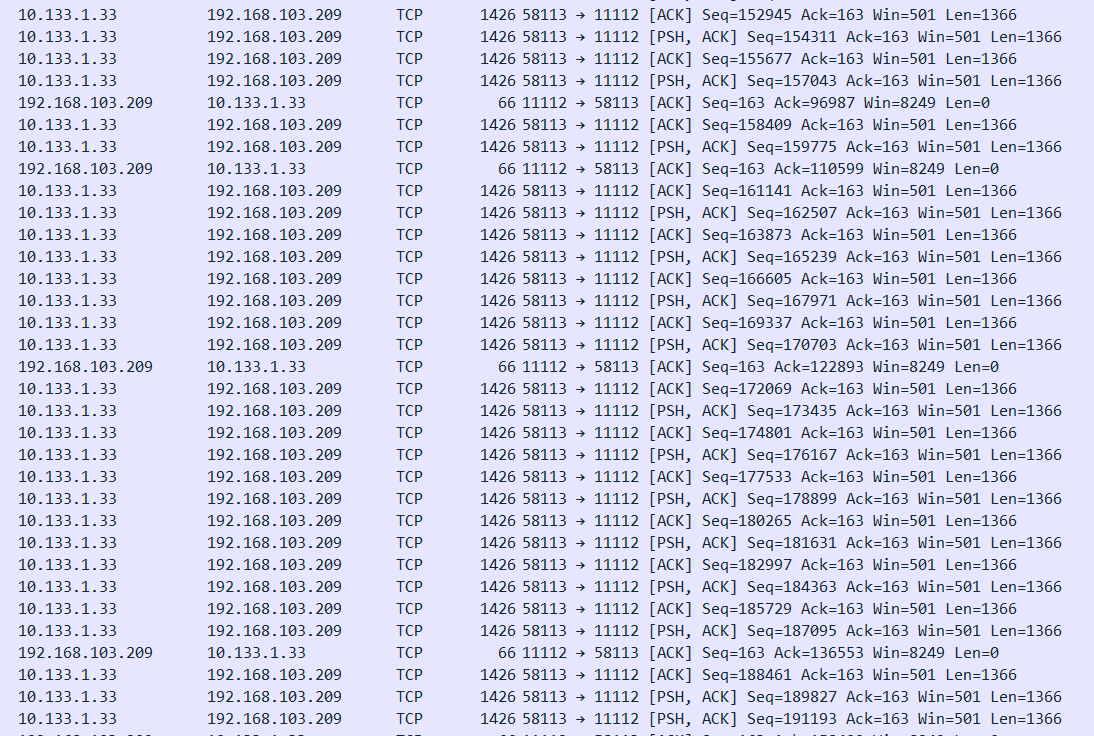

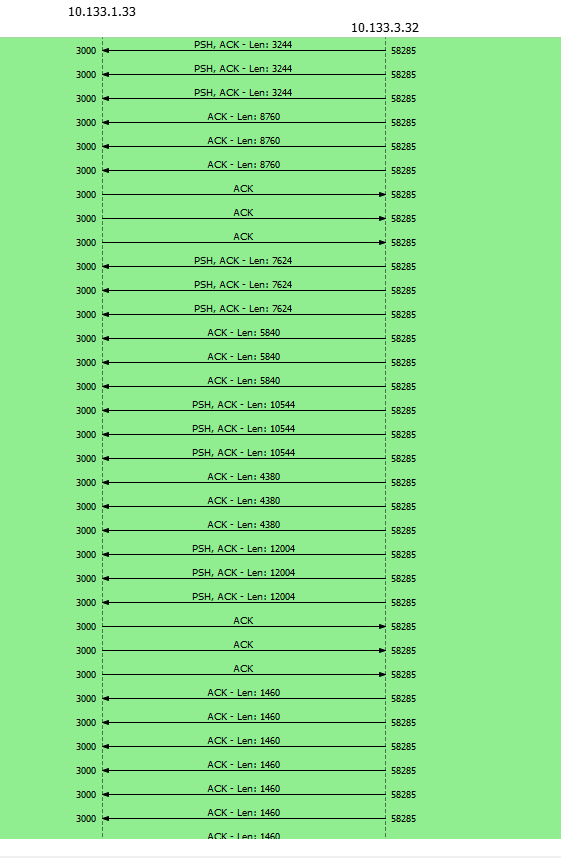

Это все понятно. Меня мучает вопрос как длина при разборе tcp может так прыгать? Слушаю трафик на проксмоксе с другой тачкой и вижу нормальную картину: где len имеет одинаковое значение. У меня остается мысль это насильно изменять mss, чтобы чудес не прилетало... -
proxmox и очень медленная скорость передачи на vm
тему ответил в Владимир320 пользователя Владимир320 в Программное обеспечение, биллинг и *unix системы
если посмотреть поток tcp, то такая картина: страсти какие-то. на сколько я понимаю len должет быть в пределах mtu, а тут постоянно космические значения -
