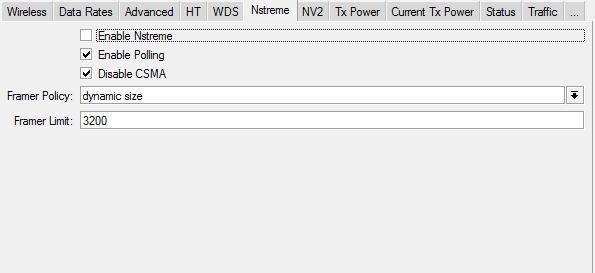

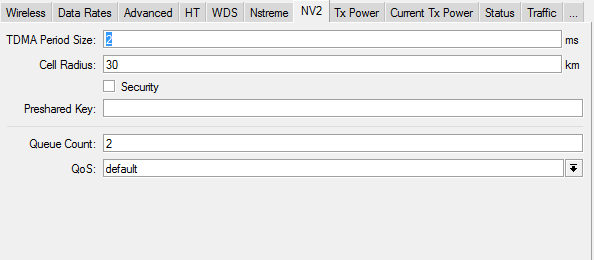

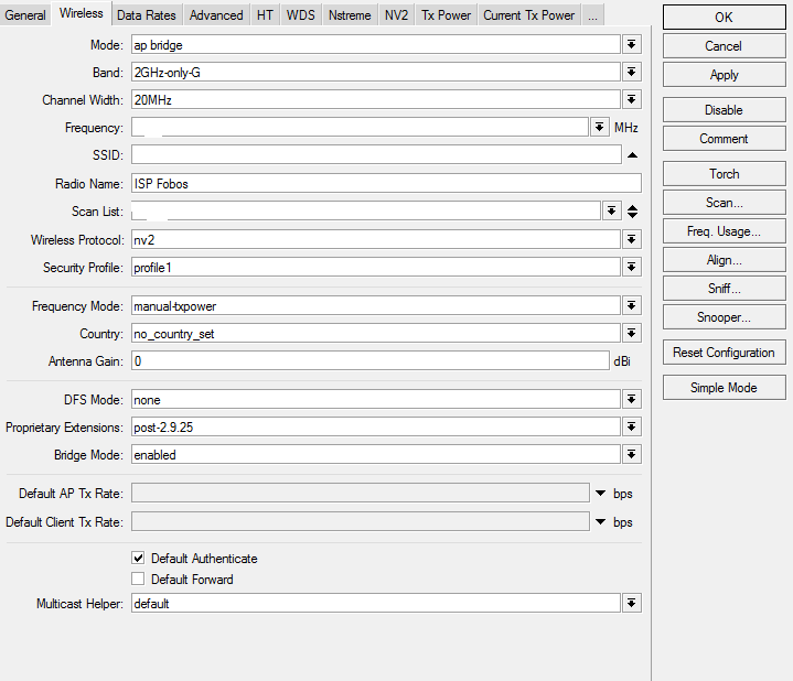

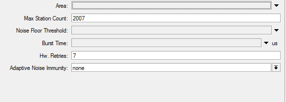

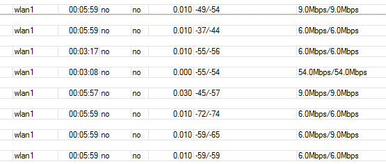

Доброго времени суток, прошу помощи с настройкой БС на Groove A-52HPn (клиенты RB411 b/g). Подключили 8 человек, у одного control frame timeout вылетает часто. Хотелось бы человек 12-15 повесить. Подскажите что поменять в настройках можно. Скрины прилагаю. Заранее спасибо

Ну так мощность везде поставьте 18дбм, включите нстрим и посмотрите как работает на нем. У вас все настроено не верно, отсюда и проблемы. В интернете полно инструкций, среди них даже правильные попадаются.
Если не затруднит, можно ссылку на пример? Особенно интересуют вкладки Advanced и Nv2. (У гугла все по разному настраивают) Без нстрима не вариант? Когда-то ставили с нстримом и клиенты постоянно вылетали

Прошивку обновить надо до последней. Часто бывает, что в нв2 хуже работает, чем в нстриме, поэтому абонентские устройства и настраивают так, что бы они могли подключиться к базе в любом режиме. По настройке - ищите в гугле "настройка mikrotik sxt".
