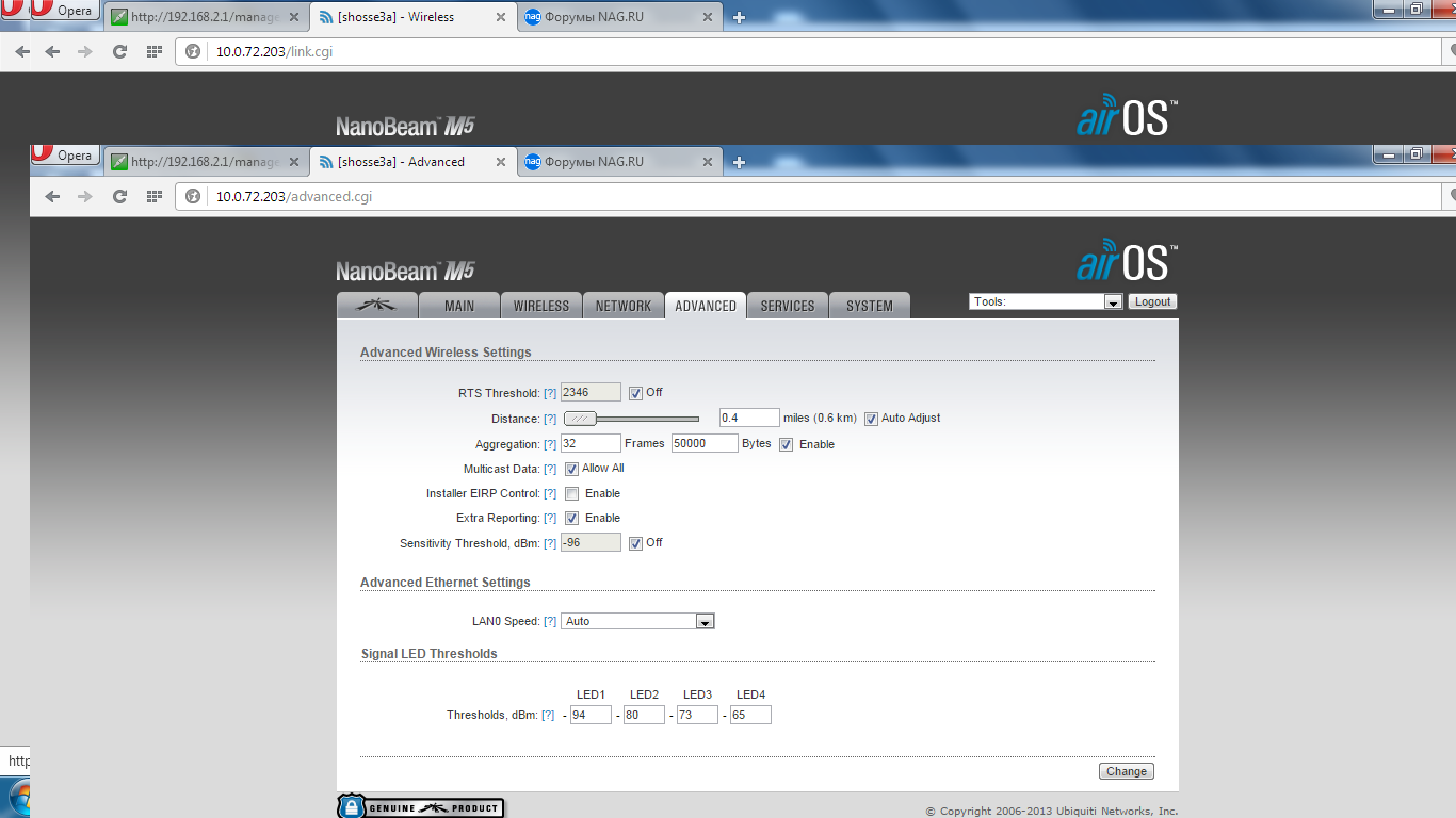

Имеется линк на 4,8км, с частично перекрытой зоной Френеля(верхушки деревьев)
Оборудование 2 nanobeam m5-300. Один висит на частном доме на мачте, на которой ещё стоят 5 устройств ubnt(высота метров 8 от земли), а другой на 2-ух этажном бараке(метров 12 высотой). Трасса представляет из себя поле.
При этом нету скорости.

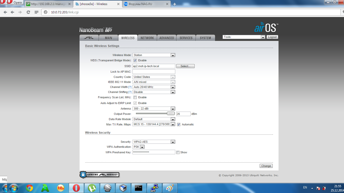

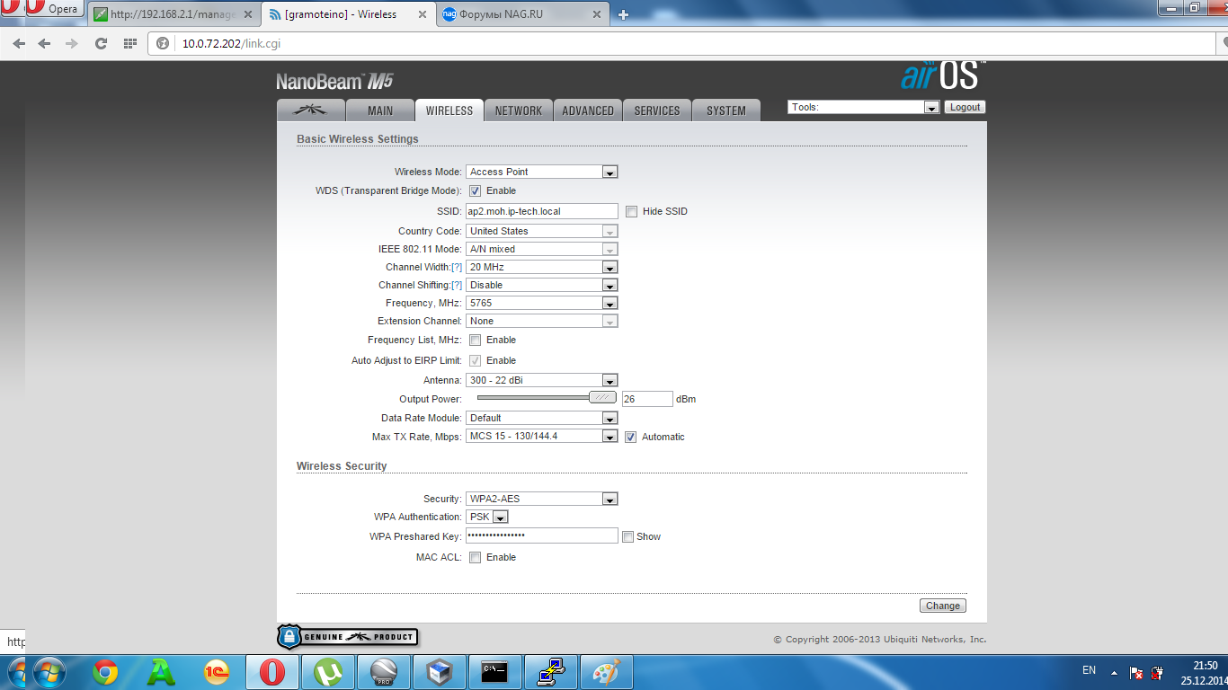

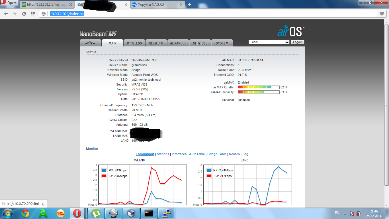

Настройки базы:

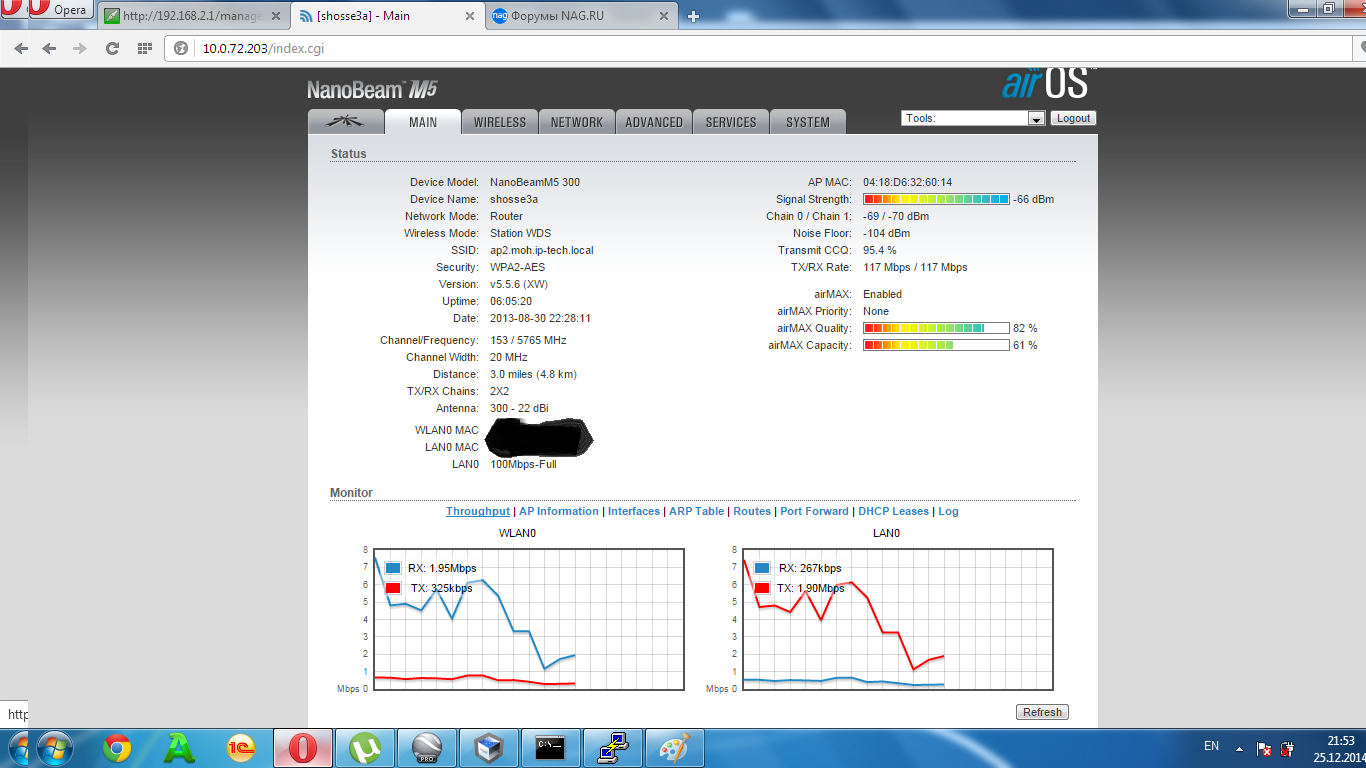

Настройки клиента:

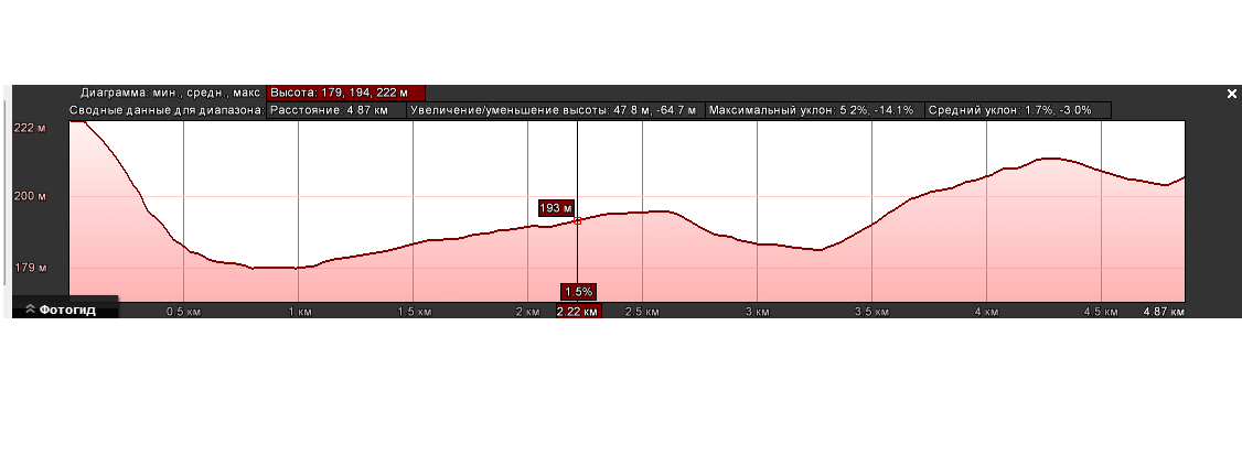

Профиль местности:

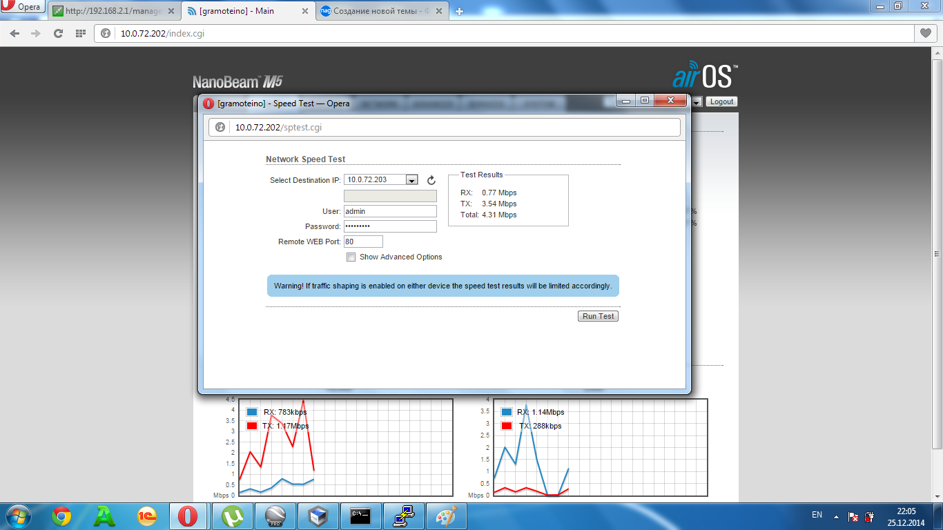

Результаты теста скорости:
Куда копать?

Проблемы две - NearLOS (препятствия на трассе частично перекрывают зону Френеля ) и вода. Это дает переотражения радиосигнала и даже при хороших уровнях сигналах это сильно мешает убнт. Кроме того, на стороне куда идет аплинк, видимо есть сильные помехи.
От помех можно попытаться отстроиться по частотам. Избавиться от NearLOS- ставить мачты и поднимать антенны. А лучше менять оборудование.
