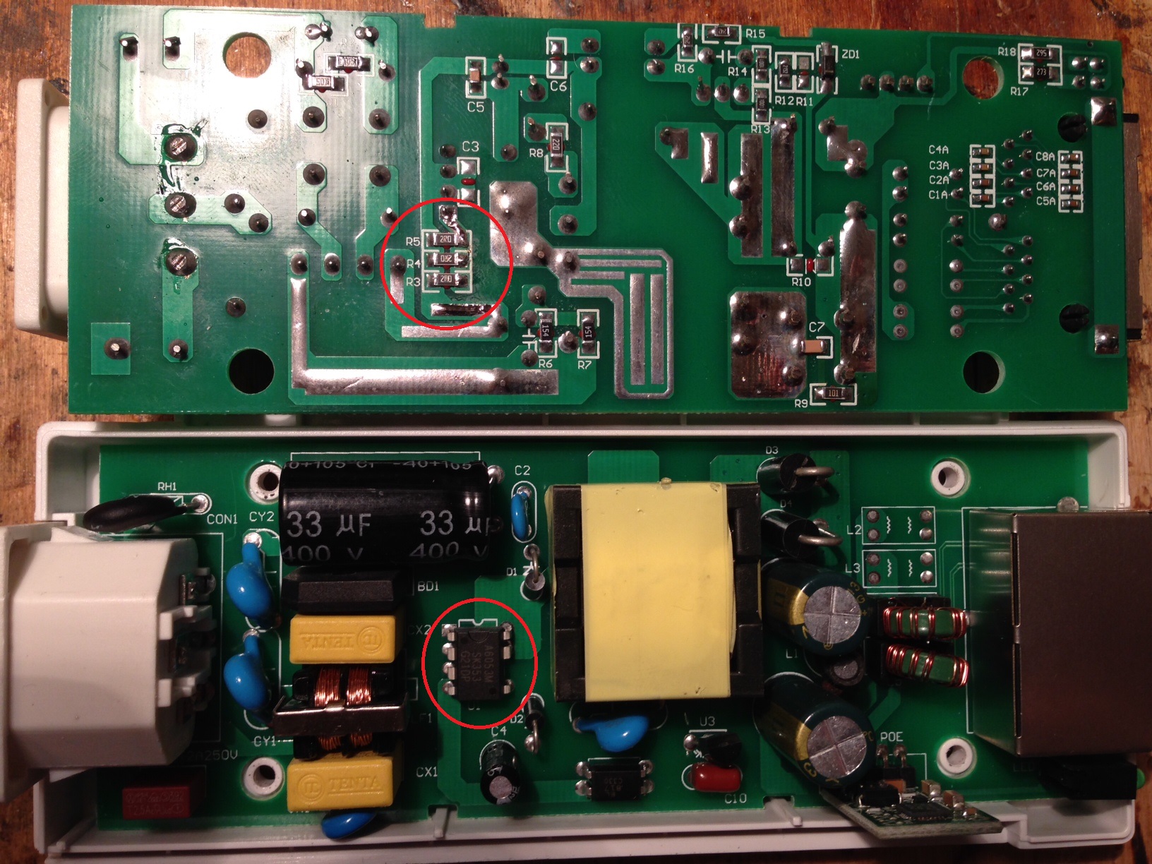

vurd Posted December 24, 2014 Posted December 24, 2014 Всем привет. Столкнулись с необходимостью использования PoE для камер. Теперь ищем недорогие нормальные инжектора. Взяли партию в nag-е инжекторов "Инжектор PoE 1-портовый 802.3af 10/100/1000Mbps" от фирмы PowerTone. Столкнулись аж с двумя проблемами, которые походу невозможно решить: - Выгорание резисторов по местам R3-R5 с последующим умиранием главного нашего микрика A6053M. - После отключения электропитания камеры инжектора перестают работать. Мигает лампочка LINK вплоть до перезагрузки самого инжектора. Иногда приходится собирать постепенно, включаем сам инжектор, потом вставляем кабель на камеру, потом кабель data-in. Если первая проблема нас мало волнует, то из-за второй уже начались проблемы. Камеры установленные у частных лиц виснут. Эти самые лица бесятся. Отсюда, я прихожу к выводу о необходимости замены одного китайского барахла на другое. Нашел пока что: D-Link DKT-200 TP-Link TL-POE150S Все они идут в том же ценовом диапазоне. Но возможно есть уже панацея и я теряю зря время? Вставить ник Quote

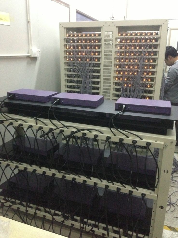

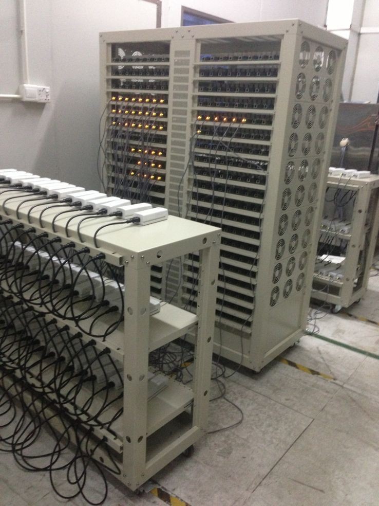

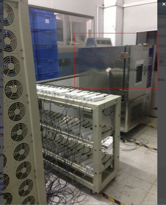

SNR Posted December 26, 2014 Posted December 26, 2014 Добрый вечер. Предыдущая партия инжекторов действительно имела брак. Брак в элементах и SMT. Мы официально и с сожалением признаем это и готовы нести за это ответственность - заменить инжекторы из этой партии на новые, из новой партии, не из той же Имеющиеся на складе новые инжекторы прошли 24 тест и новый вид контроля теста качества элементов. ДАнная процедура была введена ввиду именно брака последней партии. Что изменили: проверка при высокой температуре, низкой( -40, в инжекторах заменен ряд элементов). Старение(24 часа), прогонка на Xtramus при полной нагрузке. Чтобы не быть голословным, процессы старения, а так же прогонки в холодильнике Конкретно эта проблема у Вас- это из-за плохого напряжения на входе в инжектор. Диод Шоттки, который установлен в старых инжекторах, рассчитан на работу до 300В,не мог нормально фильтровать большие скачки напряжения. Мы заменили этот диод на более дорогой и с более широким диапазоном напряжения. Так что данная проблема решена. Она вызвана именно российскими реалиями качества сети, в китае сами знаете не 220, а 110, поэтому того диода на 300В хватало с лихвой. Вставить ник Quote
