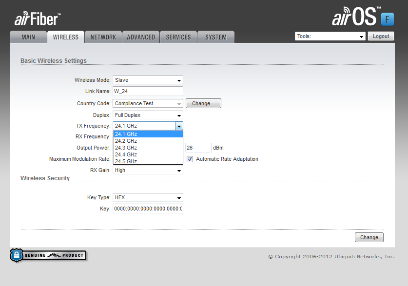

Вот на сколько, смотрите скрины. Одна частота 24.1 вторая 24.5, разница в сигналах сразу бросается в глаза, только для очень коротких линков пойдет:
Загляните внутрь и уберите фильтр, тогда будет нормально.
Ну и CT у вас какой-то куций, там 23-25ггц вообще-то должно быть :)
' timestamp='1419488382' post=1056519]Насколько критичнее, интересно?
Судя по скринам Саба - разница в сигнале около 12-13 дБ, но это в интервале 400 МГц. Реально рабочие частоты будут отличаться на 200 МГц (24100->24300, 24200->24400) и разница в сигнале скорее всего будет около 6-7 дБ, а это уже сильно ограничивает использование на больших расстояниях.
Это официальная прошивка? Можете выставить:
1) 24200 и 24400
2) 24100 и 24300
и выложить скрин сигналов при такой же мощности?
' timestamp='1419524958' post='1056980']
Ага, следуя вашей логике можно у нанобриджа M10 такой список частот сделать, что придется полосу прокрутки добавлять в поле выбора частоты.
1) 24200 и 24400
2) 24100 и 24300
Это древняя тестовая прошивка от производителя, с ней устройства уже приехали. Канал работает без обрывов уже почти 200 дней, по нему пинги ходят круглосуточно.
