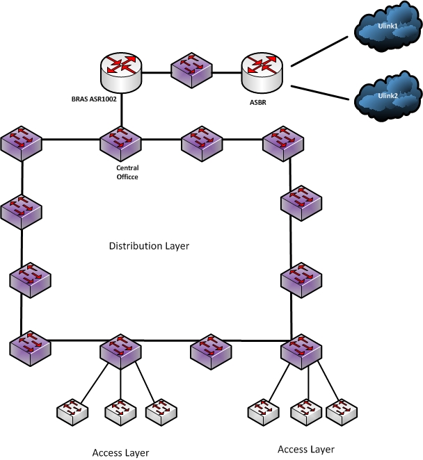

Задача обновить сеть до 10Г. Текущая сеть (прикреплен) представляет из себя 12 роутеров Huawei NE20, схема влан на район, где то 3700 абонентов.

ИМХО, странное желание переходить с роутеров на свичи! Ещё более странная схема "кольцо из 12 устройств".
Я бы купил один\два роутера и поставил их в центр вашего квадрата, соединив линками между собой и с агрегацией. Получилось бы такое ядро.
В ядро добавил бы uplink'и и bras'ы =) (Держать на одном bras'е всех клиентов - это не правильно).
а что ни так со схемой? Сделать звезду как вы предлагаете проблематично, т.к. нужно прокладывать много оптики по земле.
Одна точка отказа. Весь трафик будет нагружать два линка от свича с брасом.
Когда будет доп. денег, можно ставить второй свитч+брас рядом с текущими и соединить их между собой.
