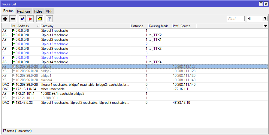

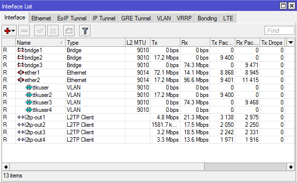

korsakik Posted December 19, 2014 Posted December 19, 2014 Поставили на сервер МТ, создали 4 влана для Wan, подключили 4 канала по 25 мбит, балансировка происходит, всё хорошо, но трафик идёт только через один влан. Провайдер один, работает через L2TP. Добавил бриджи, чтобы сменить мак адреса, так как на вланах не меняются, бриджы связаны со своим вланом... Суммарно 100 выдаёт, но физические порты на 100 мбит\с, тоесть ночью больше 100 не поднимется. Как раскидать по каждому влану трафик? Чтобы он не лился в один порт. Вставить ник Quote

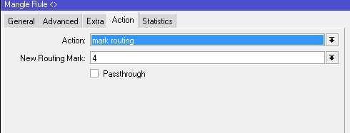

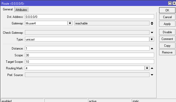

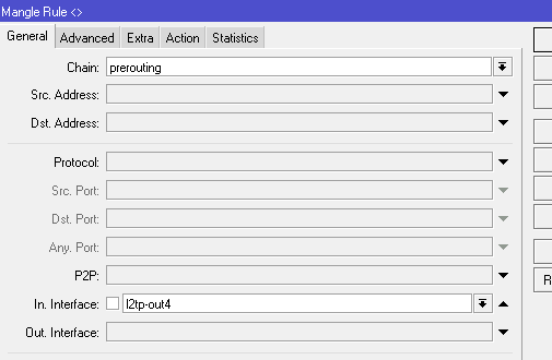

rizvan Posted December 19, 2014 Posted December 19, 2014 Поставили на сервер МТ, создали 4 влана для Wan, подключили 4 канала по 25 мбит, балансировка происходит, всё хорошо, но трафик идёт только через один влан. Провайдер один, работает через L2TP. Добавил бриджи, чтобы сменить мак адреса, так как на вланах не меняются, бриджы связаны со своим вланом... Суммарно 100 выдаёт, но физические порты на 100 мбит\с, тоесть ночью больше 100 не поднимется. Как раскидать по каждому влану трафик? Чтобы он не лился в один порт. промаркируйте все vlan через mangle. Вставить ник Quote
korsakik Posted December 20, 2014 Author Posted December 20, 2014 Промаркировали, к сожалению трафик пошёл только на отдачу :( Вставить ник Quote
rizvan Posted December 20, 2014 Posted December 20, 2014 Промаркировали, к сожалению трафик пошёл только на отдачу :( Дайте конфиг Вставить ник Quote
korsakik Posted December 20, 2014 Author Posted December 20, 2014 Промаркировали, к сожалению трафик пошёл только на отдачу :( Дайте конфиг # dec/20/2014 14:40:31 by RouterOS 5.18 # software id = W5EY-LHT9 # /interface ethernet set 0 name=ether1 set 1 name=ether2 set 2 name=ether3 set 3 disabled=yes name=ether4 /interface l2tp-client add connect-to=172.21.101.1 disabled=no name=l2tp-out1 password=124123 user=\ 141241 add connect-to=172.21.101.1 disabled=no name=l2tp-out2 password=1231 user=\ 12414 add add-default-route=yes connect-to=172.21.101.1 disabled=no name=l2tp-out3 \ password=21334 user=213321 add connect-to=172.21.101.1 disabled=no name=l2tp-out4 password=141234 user=\ 141342 /interface vlan add interface=ether2 l2mtu=9010 name=ttkuser2 vlan-id=34 add interface=ether2 l2mtu=9010 name=ttkuser vlan-id=33 add interface=ether2 l2mtu=9010 name=ttkuser3 vlan-id=35 /interface bridge port add add interface=ttkuser add interface=ttkuser2 add /interface l2tp-server server set enabled=yes /interface pptp-server server set enabled=yes /ip address add address=172.16.1.1/24 interface=ether1 /ip dhcp-client add default-route-distance=2 disabled=no interface=ttkuser2 add disabled=no interface=ttkuser add add-default-route=no disabled=no interface=ether3 add default-route-distance=0 disabled=no interface=ttkuser3 /ip dns set allow-remote-requests=yes cache-size=4096KiB servers=8.8.8.8 /ip firewall filter add chain=input in-interface=!l2tp-out1 add chain=forward add chain=input add chain=output /ip firewall mangle add action=mark-connection chain=input in-interface=l2tp-out1 \ new-connection-mark=TTK2_conn add action=mark-routing chain=output connection-mark=TTK2_conn \ new-routing-mark=to_TTK2 add chain=prerouting dst-address=10.208.96.0/20 in-interface=ether1 add action=mark-connection chain=prerouting dst-address-type=!local \ in-interface=ether1 new-connection-mark=TTK2_conn \ per-connection-classifier=both-addresses-and-ports:4/0 add action=mark-routing chain=prerouting connection-mark=TTK2_conn \ in-interface=ether1 new-routing-mark=to_TTK2 add action=mark-connection chain=input in-interface=l2tp-out2 \ new-connection-mark=TTK1_conn add action=mark-routing chain=output connection-mark=TTK1_conn \ new-routing-mark=to_TTK1 add chain=prerouting dst-address=10.208.96.0/20 in-interface=ether1 add action=mark-connection chain=prerouting dst-address-type=!local \ in-interface=ether1 new-connection-mark=TTK1_conn \ per-connection-classifier=both-addresses-and-ports:4/1 add action=mark-routing chain=prerouting connection-mark=TTK1_conn \ in-interface=ether1 new-routing-mark=to_TTK1 add action=mark-connection chain=input in-interface=l2tp-out3 \ new-connection-mark=TTK3_conn add action=mark-routing chain=output connection-mark=TTK3_conn \ new-routing-mark=to_TTK3 add chain=prerouting dst-address=10.208.96.0/20 in-interface=ether1 add action=mark-connection chain=prerouting dst-address-type=!local \ in-interface=ether1 new-connection-mark=TTK3_conn \ per-connection-classifier=both-addresses-and-ports:4/2 add action=mark-routing chain=prerouting connection-mark=TTK3_conn \ in-interface=ether1 new-routing-mark=to_TTK3 add action=mark-connection chain=input in-interface=l2tp-out4 \ new-connection-mark=TTK4_conn add action=mark-routing chain=output connection-mark=TTK4_conn \ new-routing-mark=to_TTK4 add chain=prerouting dst-address=10.208.96.0/20 in-interface=ether1 add action=mark-connection chain=prerouting dst-address-type=!local \ in-interface=ether1 new-connection-mark=TTK4_conn \ per-connection-classifier=both-addresses-and-ports:4/3 add action=mark-routing chain=prerouting connection-mark=TTK4_conn \ in-interface=ether1 new-routing-mark=to_TTK4 add action=mark-routing chain=prerouting disabled=yes in-interface=l2tp-out4 \ new-routing-mark=4 passthrough=no add action=mark-routing chain=prerouting disabled=yes in-interface=l2tp-out1 \ new-routing-mark=1 passthrough=no add action=mark-routing chain=prerouting disabled=yes in-interface=l2tp-out2 \ new-routing-mark=2 passthrough=no add action=passthrough chain=prerouting disabled=yes in-interface=l2tp-out4 /ip firewall nat add action=masquerade chain=srcnat out-interface=l2tp-out1 add action=masquerade chain=srcnat out-interface=l2tp-out2 add action=masquerade chain=srcnat out-interface=l2tp-out3 add action=masquerade chain=srcnat out-interface=l2tp-out4 /ip neighbor discovery set ttkuser2 disabled=yes set ttkuser disabled=yes set ether4 disabled=no set ttkuser3 disabled=yes /ip route add check-gateway=ping distance=1 gateway=l2tp-out1 routing-mark=to_TTK2 add check-gateway=ping distance=1 gateway=l2tp-out2 routing-mark=to_TTK1 add check-gateway=ping distance=1 gateway=l2tp-out3 routing-mark=to_TTK3 add check-gateway=ping distance=1 gateway=l2tp-out4 routing-mark=to_TTK4 add distance=1 gateway=l2tp-out1 add check-gateway=ping distance=2 gateway=l2tp-out2 add check-gateway=ping distance=3 gateway=l2tp-out3 add check-gateway=ping distance=4 gateway=l2tp-out4 add distance=1 dst-address=172.21.101.1/32 gateway=10.208.96.1%ttkuser2 add distance=1 dst-address=172.21.101.1/32 gateway=10.208.96.1%ttkuser /ip service set telnet disabled=yes set ftp disabled=yes set www disabled=yes set ssh disabled=yes Вставить ник Quote
