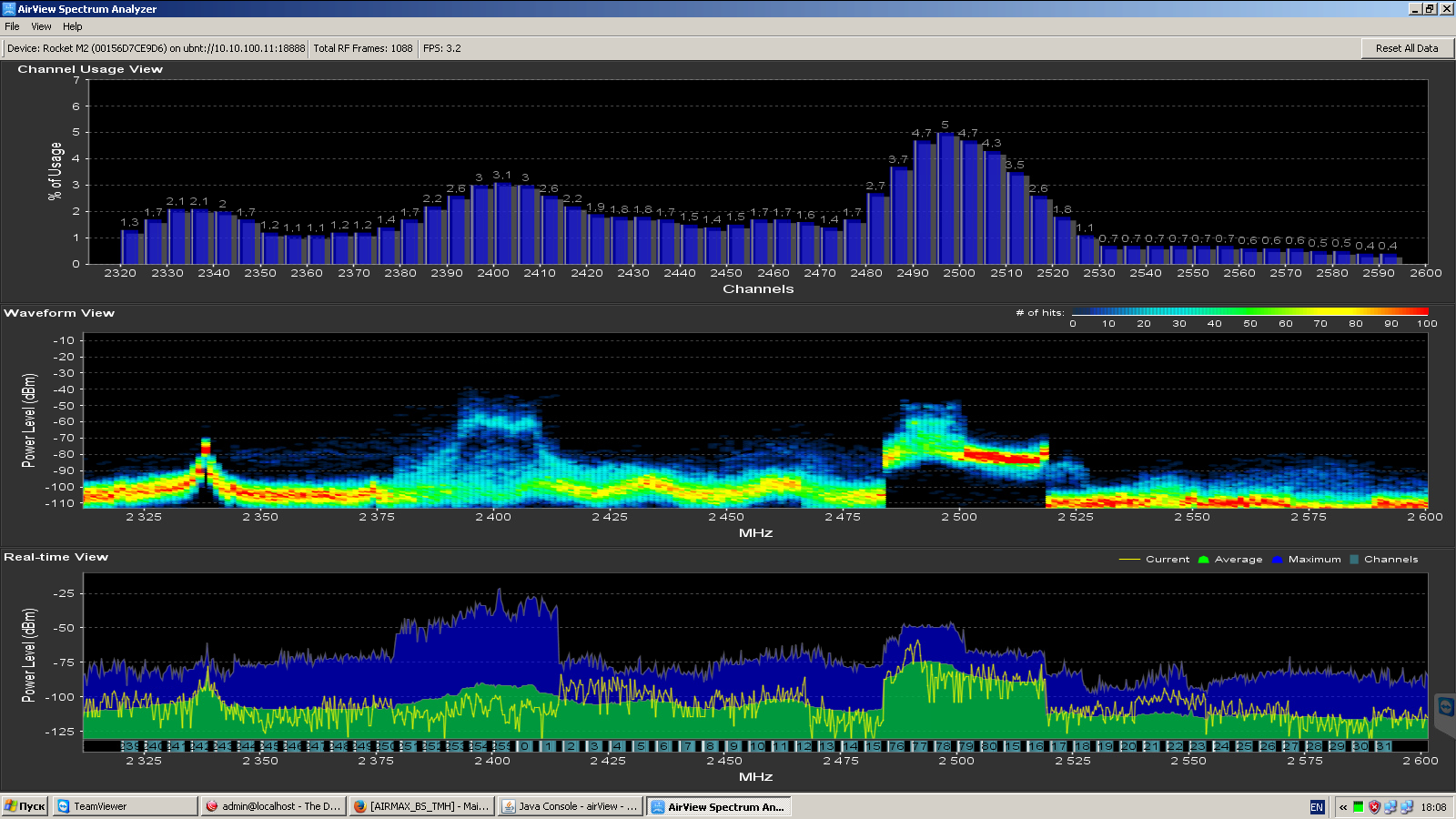

обратите внимание на 2500 что за смещение в космос?
Видел такое неоднократно, идей на самом деле нет, у наиболее подходящего LTE другой профиль.
Но там, где я это перепроверял спектроанализатором, этот шум присутствовал (т.е. это не глюк софта).
Вполне мог запустить и раньше, просто анонсировать сейчас.
Если действительно так, то следует двигать подальше от этих частот, возможно даже фильтры ставить. Я бы прошелся с направленой антенной и спектроанализатором, дабы выяснить, откуда помеха.
Вот снимок диапазона, обратите внимание на 2500 что за смещение в космос?
На 2500 по 20 туда и сюда, на просторах бывшего великого повсеместно наблюдается, в некоторых местах создают помеху в некоторых просто светят на своей частоте, на остальной диапазон не влияют. На 2572 обязано вполне комфортно работать, возможно диаграмма немного уходит, но это мелочи.
А вот LTE отчень может мешать.
