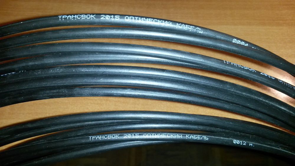

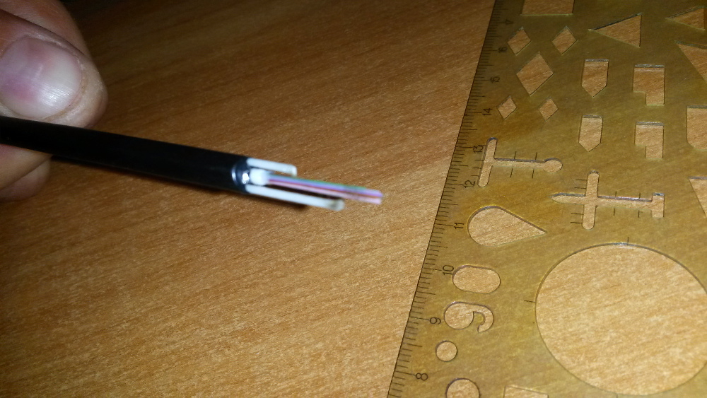

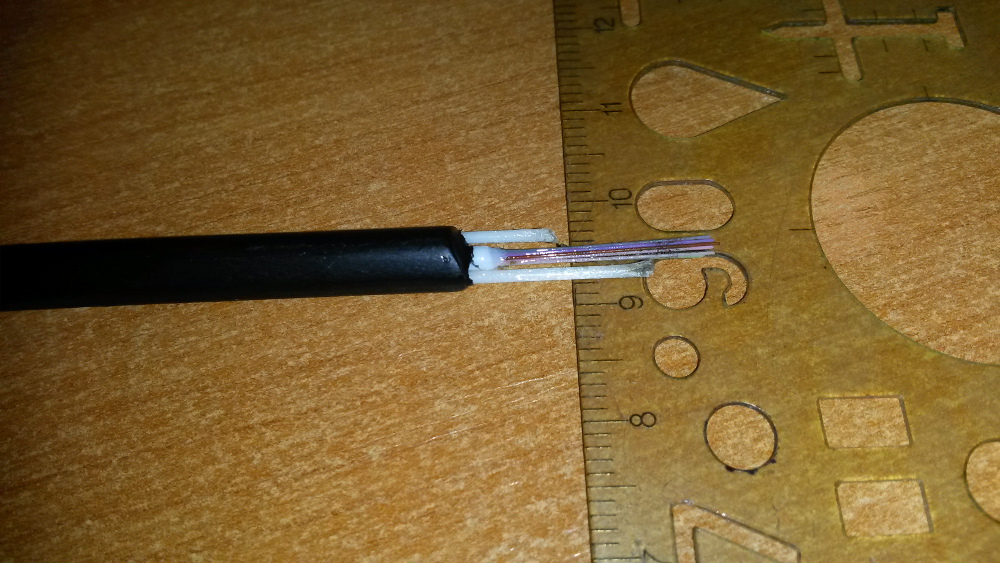

Bachaa Posted September 3, 2015 Author Posted September 3, 2015 По mini-ADSS жду ответы еще от двух заводов. Такс... от Трансвок дождался. Сделали они микроАДСС кабель. Умудрились в микромодуль 16 волокон загнать. Тестировали. Гарантируют 0,7 кН нагрузку. Выглядит точь в точь как южкабель (который они позиционируют как 1,5 кН) Пока только в единственном исполнении - 16 волокон. Мы ранее обсуждали только техническую возможность производства такого кабеля. Они там что-то с оснасткой колдовали. Цен пока нет. Считают. На следующей неделе сообщат цены на 1 и 4 волокна. Мне как бы другие и не нужны.... Вставить ник Quote
Gavroche Posted September 3, 2015 Posted September 3, 2015 "Такс... от Трансвок дождался. Сделали они микроАДСС кабель. Умудрились в микромодуль 16 волокон загнать." и что по цене обещают ? Вставить ник Quote
20512 Posted September 4, 2015 Posted September 4, 2015 На следующей неделе сообщат цены на 1 и 4 волокна ждемс... Вставить ник Quote
