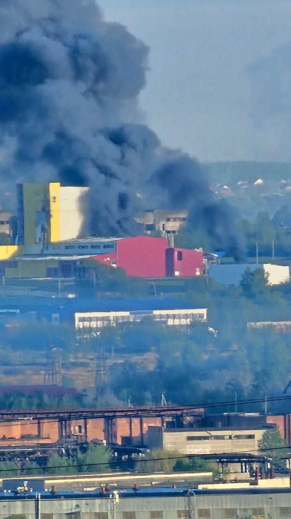

2 часа назад, Bachaa сказал:
Повторно долетели? Какой-то сюр...
Видимо всё ПВО согнали под Москву и маршруты пролетов ВИПов....
З.Ы.
Как там было в оригинале?
А е..ашь по Воронежу, там наших - НЕТ!
4 минуты назад, jffulcrum сказал:
Мда, все еще смешно в шоу на первом анале над мужиками с ДШК на тоетах, а важный завод и таким ПВО походу не располагает.
Видимо, не такой уж он и важный....
