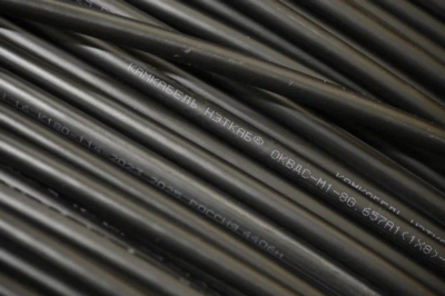

Saab95 Posted March 28, 2025 Posted March 28, 2025 2 часа назад, Bachaa сказал: ОКГТ от китайского практически ничем не отличается, а стоит как золотой. Отличается, как раз качеством. Китайский от катушки к катушке имеет разное затухание по волокнам, и в пределах одного кабеля затухания, порой, сильно разные. У ОКГТ такого не наблюдается. Вставить ник Quote
frol13 Posted March 28, 2025 Posted March 28, 2025 2 часа назад, Bachaa сказал: Просто не надо втридорога рвать за него и все будет нормально. Ваш ОКГТ от китайского практически ничем не отличается, а стоит как золотой. Я не знаю о чем Вы конкретно, но те случаи, в которых мне пришлось рассматривать якобы «аналоги», говорят, что отличия имеются и значительные. Самое главное-у нашего-стальная модуль-трубка, а у китайцев-трубка ПБТ. Чуете разницу? А разницу в экономике производства понимаете? Ну остальное там по мелочи уже относительно этого. И получается кабель другой ценовой категории. Не сказать, чтобы -г.., но ниже и по характеристикам и по надежности. Но поскольку у нас часто кабель приобретают подрядчики, то им важна сиюминутная выгода и отсутствие проблем в гарантийный период, а срок эксплуатации их не волнует. Отсюда многие настойчивые предложения этого второго сорта Ну и температурный диапазон у них интересный работы -до -40С, монтажа-до -10С. Против наших -60/-30С. Нравится? Вставить ник Quote
sdy_moscow Posted March 28, 2025 Posted March 28, 2025 10 минут назад, frol13 сказал: . Самое главное-у нашего-стальная модуль-трубка, а у китайцев-трубка ПБТ. Чуете разницу? Если вокруг ПБТ намотано куча проволоки, нафига еще и трубка железная? Чтобы ценник в космос задрать? Вставить ник Quote
frol13 Posted March 28, 2025 Posted March 28, 2025 35 минут назад, sdy_moscow сказал: Если вокруг ПБТ намотано куча проволоки, нафига еще и трубка железная? Чтобы ценник в космос задрать? Стальная трубка или ПБТ-есть большая разница. И первоначально ОКГТ задумывался со стальным модулем. А ПБТ-это последующий эрзац. Вставить ник Quote
sdy_moscow Posted March 28, 2025 Posted March 28, 2025 32 минуты назад, frol13 сказал: Стальная трубка или ПБТ-есть большая разница. И первоначально ОКГТ задумывался со стальным модулем. А ПБТ-это последующий эрзац. Как задумывался оно понятно - никто не думал о технологичности производства, но всё-же мне не очень понятен смысл ее использования в современных кабелях. Как я понимаю, трубка должна довольно сильно усложнять технологию производства кабеля, а в чем плюс по сравнению с ПБТ? Видимо на заводе, кто это пропихивал, уже что-то было готовое станочное со времен СССР, т.к. в те времена, из-за вечного отсутствия нормальных полимеров, такое (провод в железной трубке) "любили" делать. Вставить ник Quote
sdy_moscow Posted March 28, 2025 Posted March 28, 2025 34 минуты назад, frol13 сказал: Стальная трубка или ПБТ-есть большая разница. И первоначально ОКГТ задумывался со стальным модулем. А ПБТ-это последующий эрзац. Хотелось бы понять, в чём она, эта большая разница (если откинуть температуру монтажа)? Я думаю, что идею стальной трубки пропихивал завод у которого оставался советский станочный парк еще со времен изготовления защищенных вакуумируемых кабелей. Никаких плюсов я в такой конструкции не вижу. Это в СССР были проблемы с качественными полимерами, сейчас вроде как с этим проблем нет. С точки зрения производства - стальная трубка - большой гемор, особенно если надо получить большие строительные длины. С точки зрения монтажа и работы - тоже не фонтан. Если полимер нормальный, то и как защита от локального перегрева при ударе молнии, сталь не в плюс. Про удобство зачистки и выведения кабеля в зону "оперативного обслуживания" муфт - тоже куча проблем. И в чём плюсы? Вставить ник Quote

sdy_moscow Posted March 29, 2025 Posted March 29, 2025 2 часа назад, frol13 сказал: Ну и тепло полимеры не отводят, а наоборот требуют защиты от него. Все это влияет на массогабариты и физ-мех кабеля. Я может что-то не понимаю, но по идее от волокон отводить тепло незачем, а вот не дать "перегреться" волокнам при локальном перегреве ГТК, как раз полимер лучше подходит чем сталь. 3 часа назад, Bachaa сказал: На станке меняется модуль с валиками для формирования диаметра стальной трубки из ленты нужной ширины. То есть там конструктивно повив лентой сделан, а не цельнотянутая трубка? Типа ОКСТМ что-то? Или ленту варят в трубку на лету? 4 часа назад, Bachaa сказал: Эксплуатант говорит, что волокна сильно двигаются в муфтах. Первый виток в кассете делают с выносом пучка волокон за пределы кассета. Чтобы "дышал" А это кто-то на повиве волокна в модулях сэкономил.... (а может и просто делать не стал). Тросс на солнышке и на морозе хорошо в размерах линейных "скачет". Вставить ник Quote
frol13 Posted March 29, 2025 Posted March 29, 2025 Ну иной реакции я и не ожидал. И конечно, Вы за развитие отечественного производства в общем и целом и все такое прочее. Не буду дальше, поскольку раздражаю я Вас. 24 минуты назад, Bachaa сказал: А презентаций можете делать побольше. Как только представители китайских компаний в такой же мере доберутся до трибуны ваших зрителей то будете осажены накрепко и безвозвратно. Выступал в прошлом году в одной стране СНГ с презентациями - одна была по оптическим кабелям вообще, вторая-по ОКГТ. Потом раздавали подарки и спрашивали мнение участников, что им понравилось и все такое прочее. Уж как туда занесло представительницу одного известного китайского производителя не знаю, но сказала, что мол, спасибо вашему инженеру, что все так подробно и доходчиво объяснил. Так что не надо нам себя перед китайцами принижать-пока еще знаем и умеем кое что. Но с Вашим подходом рискуем все это утерять. Вставить ник Quote
frol13 Posted March 29, 2025 Posted March 29, 2025 27 минут назад, sdy_moscow сказал: по идее от волокон отводить тепло незачем, а вот не дать "перегреться" волокнам при локальном перегреве ГТК, как раз полимер лучше подходит чем сталь. Не совсем так. Чем больше металла в сечении, тем лучше при теплоотводе. Саму полимерную трубку приходится изолировать и упрочнять повивом кевлара и стеклонитей. При перегреве полимерной трубки происходит ее коробление. И тогда прощай кабель целиком, поскольку прирост затухания при этом неконтролируемый. Стальная трубка перегрев выдержит, там будет частичная потеря акрилатного покрытия, но это скажется только в долговременном плане. 27 минут назад, sdy_moscow сказал: То есть там конструктивно повив лентой сделан, а не цельнотянутая трубка? Типа ОКСТМ что-то? Или ленту варят в трубку на лету? Там происходит продольная сварка лазером в газовой среде стальной ленты, загнутой поперечно в трубку, при помещении в нее волокон, потом перетяжка трубки-модуля до нужного размера. Процесс достаточно прецизионный и не быстрый-скорость производства несколько метров в минуту, что в 10 раз меньше скорости производства полимерного модуля. При наличии кучи заводов оптического кабеля, оборудование такое имеют 2-3 завода, потому как дорого и геморройно. Вставить ник Quote
