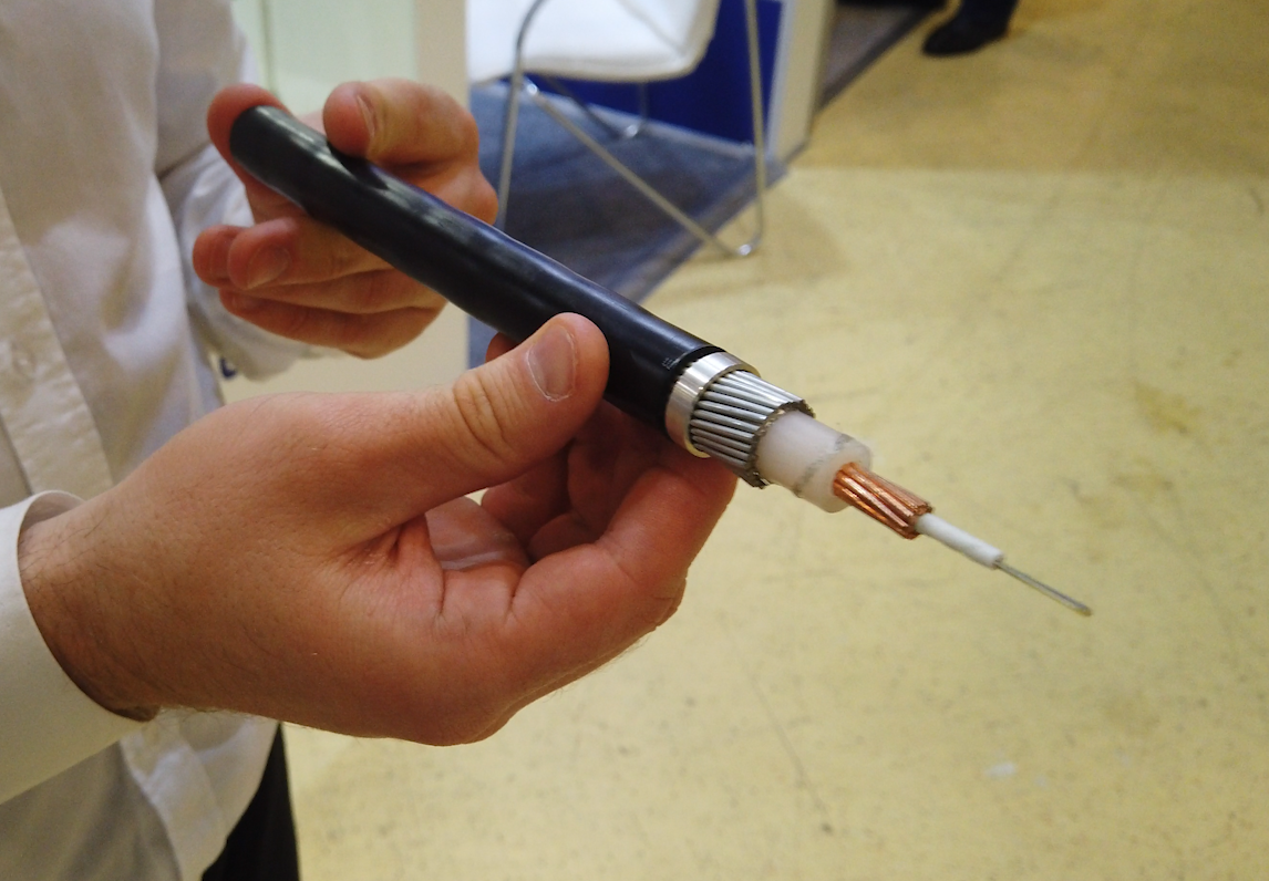

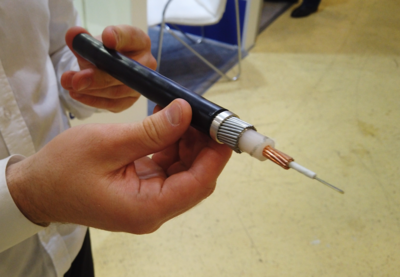

Bachaa Posted April 15, 2023 Смотрите что я заметил на стенде СарКО на выставке СВЯЗЬ-2023 Интересное направление у завода, который от моря на тысячи километров расположен. Share this post Link to post Share on other sites More sharing options...
frol13 Posted April 15, 2023 2 часа назад, Bachaa сказал: Интересное направление у завода, который от моря на тысячи километров расположен. Ну есть ещё выходы из моря на сушу. Есть болотины и всякая глушь, где НУПы питать не от чего. Share this post Link to post Share on other sites More sharing options...
Bachaa Posted April 15, 2023 А какие муфты под это дело? Share this post Link to post Share on other sites More sharing options...
RialCom.ru Posted April 15, 2023 а какие напряжения дистанционного питания? Share this post Link to post Share on other sites More sharing options...
NikeC Posted April 15, 2023 Цитата напряжения дистанционного питания 15кВ обычно для подводных используют Share this post Link to post Share on other sites More sharing options...
Bachaa Posted April 15, 2023 Я тоже думал, что это подводный кабель. Но мне сказали, что это для наземных целей с дистанционным питанием. Напряжение до 3 кВ. Мы поспорили насчет материала вокруг медных проволок. Я думал, что это сшитый полиэтилен, но представитель утверждал, что это обычный. Share this post Link to post Share on other sites More sharing options...
NikeC Posted April 16, 2023 для сшивания отдельная линия нужна, это дорого, наверное. Возможно, что для таких напряжений обычного ПЭ достаточно для изоляции. Сшитый я на 110кВ и выше только видел. Особо понравилась башня -небоскрёб для изоляции к 500кВ. Поднимаешься на верх на лифте и наслаждаешься видом Share this post Link to post Share on other sites More sharing options...
frol13 Posted April 16, 2023 16 часов назад, Bachaa сказал: Я думал, что это сшитый полиэтилен 2 часа назад, NikeC сказал: для сшивания отдельная линия нужна Насчет сшитого п/э - не нужен на такие напряжения сшитый. Насчет линии- можно тем, что есть обойтись. Но придется его варить. А если с оптикой, придется варить "медленно". Этот кабель и так при испытании этой изоляции выдержал больше, чем надо было. 2 часа назад, NikeC сказал: Сшитый я на 110кВ и выше только видел. А СИП-3 не довелось видеть? Там тоже сшитый. Есть и вариация комбинированного СИП-3 с оптикой. Share this post Link to post Share on other sites More sharing options...
