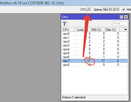

saaremaa Posted December 18, 2014 Posted December 18, 2014 CCR9 ядер работает намного быстрее RB1100AH2. Поэтому нужно покупать только их. вот когда допилят распараллеливание тогда можно будет использовать. Пока все прискорбно. Вставить ник Quote

Saab95 Posted December 19, 2014 Posted December 19, 2014 вот когда допилят распараллеливание тогда можно будет использовать. Пока все прискорбно. Так дайте нагрузку побольше и ядра загрузятся равномерно. может они и быстрее, но после того, как вывесили новое цены на железо, возник вопрос: А зачем покупать CCR1009-8G-1S, которое теперь стоит чуть меньше 30.000р, если RB1100AH2 даже на половину редко очень бывает нагружен, а разница в цене почти 10.000р! Их скоро с производства вообще снимут. Вставить ник Quote

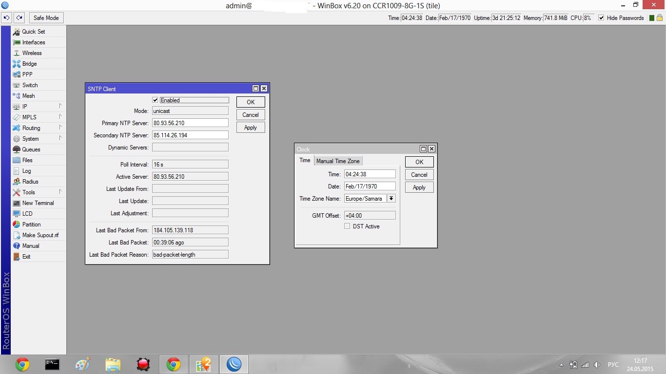

chetkiyparen Posted April 27, 2015 Author Posted April 27, 2015 А никто не сталкивался с проблемой установки времени на CCR1009-8G-1S ? Настроил также юникастом на сервера, как на RB1100AH2, показывает, что коннект до серверов есть и через сколько секунд, но время почему-то не устанавливает?! Вставить ник Quote
Saab95 Posted April 27, 2015 Posted April 27, 2015 А никто не сталкивался с проблемой установки времени на CCR1009-8G-1S ? Настроил также юникастом на сервера, как на RB1100AH2, показывает, что коннект до серверов есть и через сколько секунд, но время почему-то не устанавливает?! Вы точно верно настройки сделали? В 6 версии по другому заливается конфиг, вот две строчки, по одной для 5-6 версии. /system ntp client set enabled=yes mode=unicast primary-ntp=10.0.0.3 secondary-ntp=10.0.0.2 set enabled=yes primary-ntp=10.0.0.3 secondary-ntp=10.0.0.2 Вставить ник Quote
chetkiyparen Posted April 27, 2015 Author Posted April 27, 2015 я не заливал никаких конфигов, просто как обычно зашел в System SNTP Client поставил enabled и в качестве серверов 80.93.56.210 и 85.114.26.194 только вот в 6-й версии в строке Mode нельзя выбрать unicast или multicast, в отличии от 5-й версии, но при указании серверов там на автомате появилось unicast. Далее выставил город вручную в часах, но время там и не устанавливается Вставить ник Quote
Constantin Posted April 27, 2015 Posted April 27, 2015 CCR9 ядер работает намного быстрее RB1100AH2. Поэтому нужно покупать только их. вот когда допилят распараллеливание тогда можно будет использовать. Пока все прискорбно. совершенно верно, нет распределение нагрузки по ядрам, просто тупо одно ядро в полку нагрузку перекидывает на другое ядро, в шапке показывает среднюю температуры по больнице, как только начнет стабильно держать одно ядро в полке начнутся чудеса в решете, это как бы пройдено уже а пиар бот вам навешает..... Вставить ник Quote
Saab95 Posted April 27, 2015 Posted April 27, 2015 я не заливал никаких конфигов, просто как обычно зашел в System SNTP Client поставил enabled и в качестве серверов 80.93.56.210 и 85.114.26.194 только вот в 6-й версии в строке Mode нельзя выбрать unicast или multicast, в отличии от 5-й версии, но при указании серверов там на автомате появилось unicast. Далее выставил город вручную в часах, но время там и не устанавливается А временную зону не забыли установить? Вставить ник Quote
chetkiyparen Posted May 24, 2015 Author Posted May 24, 2015 временную зону установил +4, но время и дата не устанавливается временную зону установил +4, но время и дата не устанавливается Вставить ник Quote
