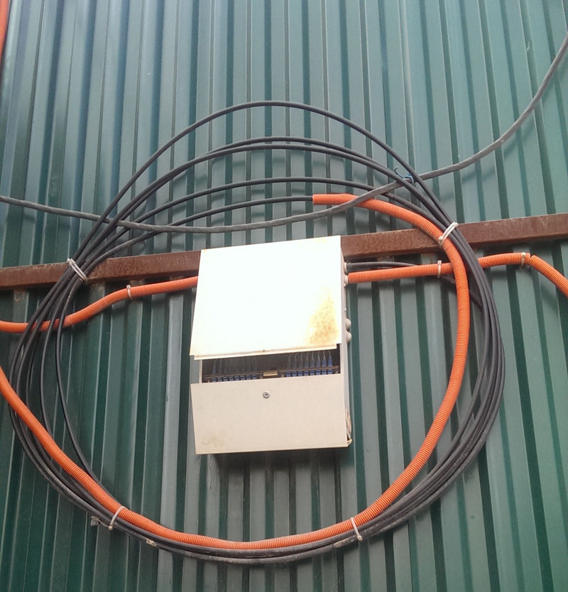

eepive Posted December 5, 2014 Posted December 5, 2014 (edited) Приветствую всех! Ребят, подскажите, что можно сделать, чем оттестировать или что предпринять? На куске сети в одном объекте построена такая схема: Есть 2 Edge-Core ES3528M-28 с 2х концов. Между ними ~2.5-3 км. оптика одномод. Крайний месяц-полтора стал пропадать оптический линк между коммутаторами. Время пропадания, как правило, полчаса - полтора часа. После - происходит самовосстановление. Оптика принадлежит не нам, вешалась/разваривалась/прокладывалась также - не нами. Лезть/ломать/переваривать кросс мы не имеем возможности, - по соседним волокнам работает (со слов представителей объекта) инфраструктура местного объекта. В коммутатора А, это может быть важно, - приходит оптика и с коммутатора работают несколько клиентов. Проблем в работоспособности клиентов на коммутаторе А не фиксируем. Аптайм обоих-двух коммутаторов был > 100 дней на момент первой "профилактической" перезагрузки. Положительного результата, стало быть, не дало. Предпринимаемые действия, которые не дали положительного результата: - Снимали рефлектограмму, но криминала не видим. И, такой момент, если в момент неработоспособности оптического канала мы включаемся рефлюком со стороны А в сторону Б, то всегда получаем ошибку калибровки (т.е. рефлюк видит активку на стороне Б), ХОТЯ! 1 раз рефлюк показал обрыв на расстоянии 180 метров, там есть кросс. После данного случая мы грешили все-таки на кросс и представители объекта согласились на замену используемого волокна. Более мы не фиксировали рефлюком обрыв, а линк, тем не менее, продолжал пропадать. - Замена портов коммутаторов и на стороне A и на стороне Б; - Замена с 2х сторон 20-километровых SFP-WDM3.20/5.20 на новые OptiCin SFP-WDM3.03/5.03; - Попытка исключить оптические порты в коммутаторах. Произвели замену SFP на подключение через 1G-медиаконвертеры; - Замена коммутатора с оптическим линком на стороне Б; Грешили все время на кросс еще и потому, что он висит на улице, открыт. Внутрь попадает явно всякое, куда-то и влага может набежать, а сейчас и вовсе - замерзнуть. Но! Представители объекта, подчеркиваю, продолжают настаивать, что через этот же кросс работает их местная сеть и каких-либо сбоев они не фиксируют (правда, на то волокно, которое мы ранее заменили на другое - они не используют). То ли кто-то лукавит, то ли не знаю. Камрады, есть варианты, что еще можно предпринять или как-то локализовать проблему? Тестера типа FOD у нас, к сожалению, нет. Ну и фото кросс, на всякий :) Edited December 5, 2014 by eepive Вставить ник Quote

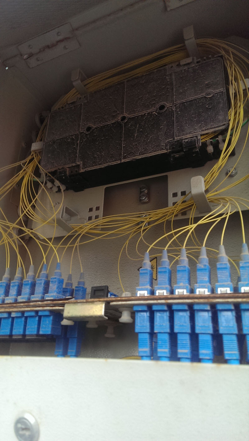

SergioDeMaster Posted December 5, 2014 Posted December 5, 2014 да там в кроссе насерить только осталось. с учетом sc разъемов и их вертикального расположения... пигтейлы своих волокон протирать пробовали? Вставить ник Quote
eepive Posted December 5, 2014 Author Posted December 5, 2014 Надо смотреть линию, так тебе никто не подскажет. Далеко вы находитесь? МО, Истринский район. да там в кроссе насерить только осталось. с учетом sc разъемов и их вертикального расположения... пигтейлы своих волокон протирать пробовали? Уточню в понедельник у человека, с которым происходило переключение. Я думаю, просто светанули в волокно, указанное представителями данного объекта и переключились на него на точка А и Б. Вставить ник Quote
doc.mex Posted December 6, 2014 Posted December 6, 2014 Согласен с SergioDeMaster, кросс очень грязный и вероятна пыль на коннекторах. По фотографии похоже что кросс весит на улице и он не герметичен, возможна деградация волокон. Вставить ник Quote
itt1b Posted December 6, 2014 Posted December 6, 2014 (edited) РФГ на вашем участке. Сейчас морозы вдарили - волокна тянутся. От этого и исходите. Вот у нас есть насчет одной трассы подозрение - перетянули летом - ночью линк падает. PS. Всегда используйте динамометр при натяжке оптики. Edited December 6, 2014 by itt1b Вставить ник Quote
eepive Posted December 6, 2014 Author Posted December 6, 2014 Согласен с SergioDeMaster, кросс очень грязный и вероятна пыль на коннекторах. По фотографии похоже что кросс весит на улице и он не герметичен, возможна деградация волокон. Да, кросс на улице. Вставить ник Quote

eepive Posted December 10, 2014 Author Posted December 10, 2014 Всем спасибо за ответы, проблема в оптике. Поехал к клиенту, снял рефу - ужаснулся. Гребенка такая, что мама не горюй. Ну и с кроссом, кстати, беда. Соединились на кроссе новой "бочкой", горизонтально. Пигтейлы протерли. Уже почти 3-е суток, - тьфу-тьфу, линк не падал. Вставить ник Quote
