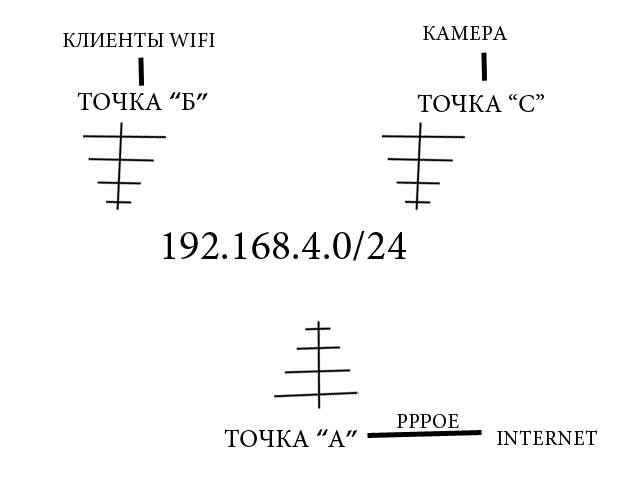

Подскажите как правильней будет организовать следующую схему. Имеем 2 железки Mikrotik SXT G-5HPacD и пара Dlink AP3200. Есть два здания (расстояние небольшое метров 700-900). Здание "А" есть канал от прова (PPPOE) и пара клиентов офиса. Здание "Б" клиенты офиса. Планируется здание "С" с одним клиентом.
Планирую сделать так:
"А" Mikrotik (в режиме роутера, т.к. надо к прову по PPPOE коннектиться)
"Б" Mikrotik (в режиме моста) соеденить проводом с Dlink AP3200 для раздачи клиентам WiFi
"С" Mikrotik (в режиме клиента - видеокамера) - буду покупать GrooveA 52HPn и соединять проводом с камерой.
Вопрос заключается в том как правильней сделать что бы поменьше было маршрутизации и т.п. Вся сеть должна быть в одной подсети, допустим 192.168.4.0/24
Думаю может лучше точку "А" сделать бриджем а точку "Б" как роутер. Только вопрос как PPPOE будет подниматься...
Чуть не забыл - на Микротике "А" еще нужны VPN 2 шт. Site-to-Site - но это уже второй вопрос.
Чуть не забыл все это дело будет работать на 5Ггц - потому и нужны DLINK для клиентов, которые на 2.4Ггц работают

У вас к точки А должны подключаться две другие одновременно? Тогда надо 3 устройства SXT, одно будет базой, 2 другими клиентами, естественно расстояния должны быть в пределах 2 километров. Никакие грувы подключать не надо, они одноканальные и не поддерживают AC, поэтому общая скорость работы уменьшиться.
Роутером надо делать точку А, она же будет раздавать в сеть IP адреса автоматически и предоставлять доступ в интернет, адреса от 1 до 100 зарезервируете для внутренних нужд (адреса антенн, камер, принтеров и т.п.) а клиентским компам будете раздавать начиная с 101 и выше, в настройках DHCP можно указать диапазон. PPPoE от кабельного провайдера гонять по радио нельзя, т.к. может быть ограничение на количество мак адресов на порту коммутатора оператора, и просто работать не будет.
Не совсем понял про
если точка А как роутер - то пров будет получать МАС только от нее. или я что то упускаю?
У вас будет MAC адрес первой антенны, мак второй и мак роутера, в итоге 3 мака - может не работать.

Да, так и есть.
Да и мне на него только камеру подключить и все.
Всем сначала только камеру подключить. Только нужно понимать, что если одно устройство двухканальное, а второе одноканальное, общая скорость работы упадет как минимум в 2 раза.
Скорость в данном случае не на первом месте. Главное стабильность. Что касается скорости - то мне 10 мегабит вполне хватит. 2 на камеру, остальное на серфинг.
мне точно только камеру, т.к. физически это дело будет стоять на кране. Клиенты туда думаю не полехут :)
С этим проблем думаю не должно быть. В крайнем случае попрошу у прова статику.

Ну так мануалы как раз все есть, только вам надо найти два - по настройке самих SXT, и по настройке роутера, например RB751, соответственно радио настраиваете по инструкции от SXT, а подключение к провайдеру по инструкции от RB751, только сетевых портов не будет, а в бридже один беспроводной адаптер.
Это Сааб имел ввиду, что точку А можно юзать не как роутер, а как бридж с провайдером. Забудьте. Вы на правильном пути. Edited by Diamont
