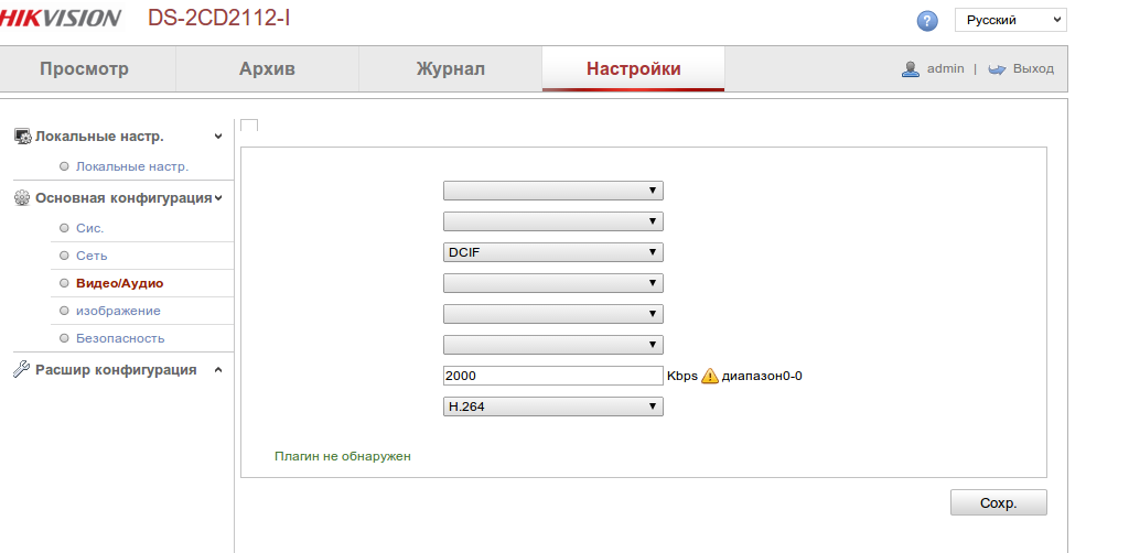

На днях заметили, что файлы пишутся очень большие. А в морде поменять качество видео нет возможности: html-option'ы пустые! В любом браузере! Смена языка интерфейса не помогает.
Экспорт конфига не работает.
На ощупь установить тоже не получается - при сохранении даёт оллуп т.к. есть параметр для которого не принимается никакое значение
Снимок экрана от 2014-12-02 19:16:08.png

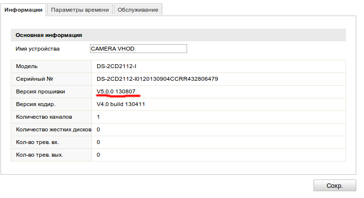

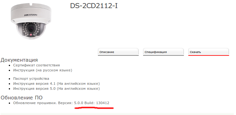

Хотел было обновиться, но на девайсе прошивка свежее чем на сайте поддержки.
Снимок экрана от 2014-12-03 12:12:00.pngСнимок экрана от 2014-12-03 12:11:46.png
Эксперементировать с прошивкой боюсь, т.к. клиент уже пользуется этой камерой.

Спасибо, обновился! Правда во всех браузерах кроме ФФ было невозможно обновиться, потому что кнопка выбора файла прошивки была неактивна. Уже хотел шить через tftp, но коллега с ФФ меня опередил.
