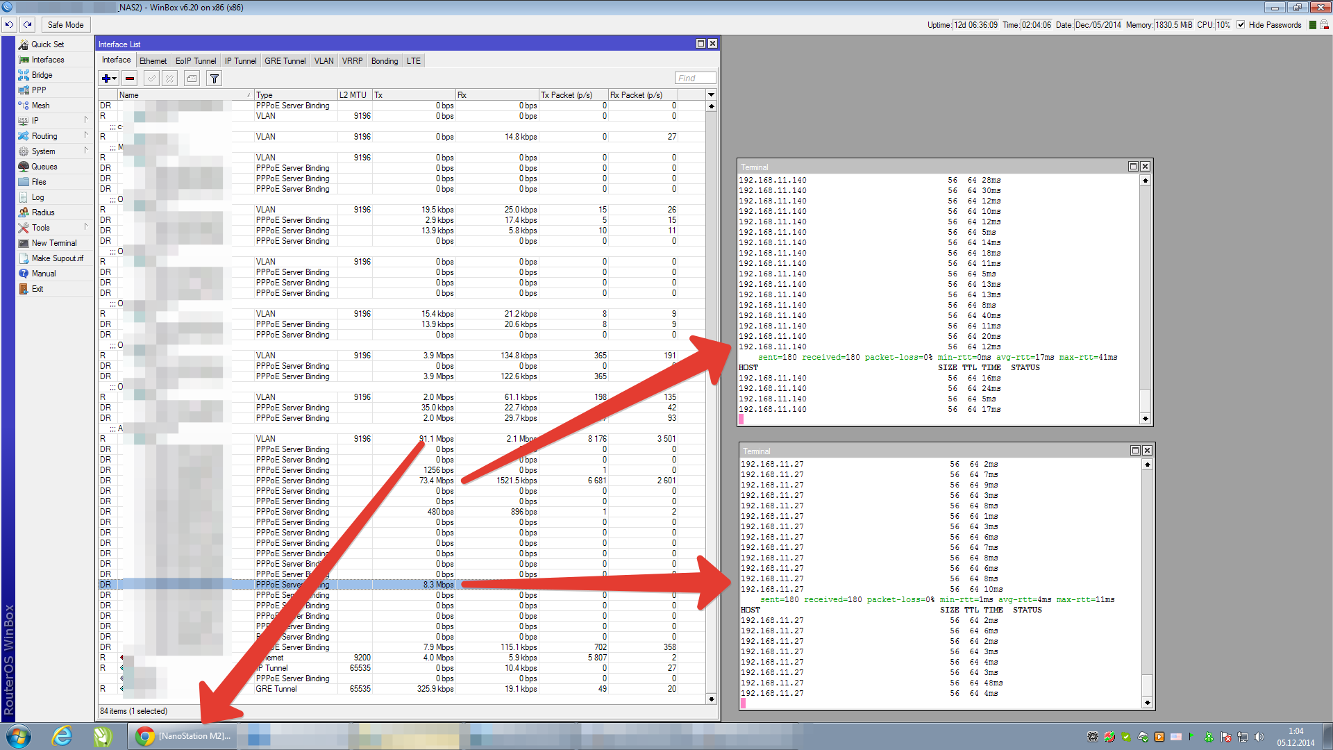

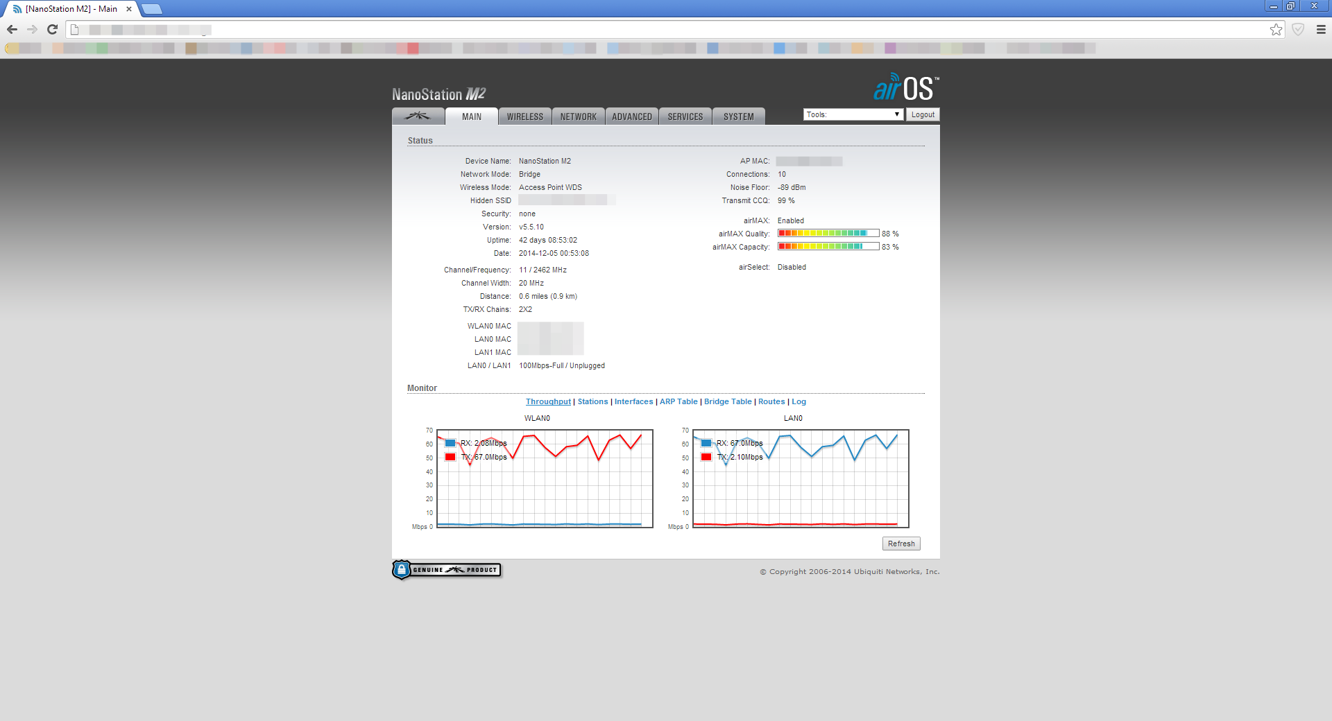

Небольшая подборка работы базы UBNT. База нанос 5.5.10, клиенты локо 5.5.8
Привыкли работать с консолью? У микротика можно открыть несколько окошек более красивого, стандартного пинга с кнопочками.
