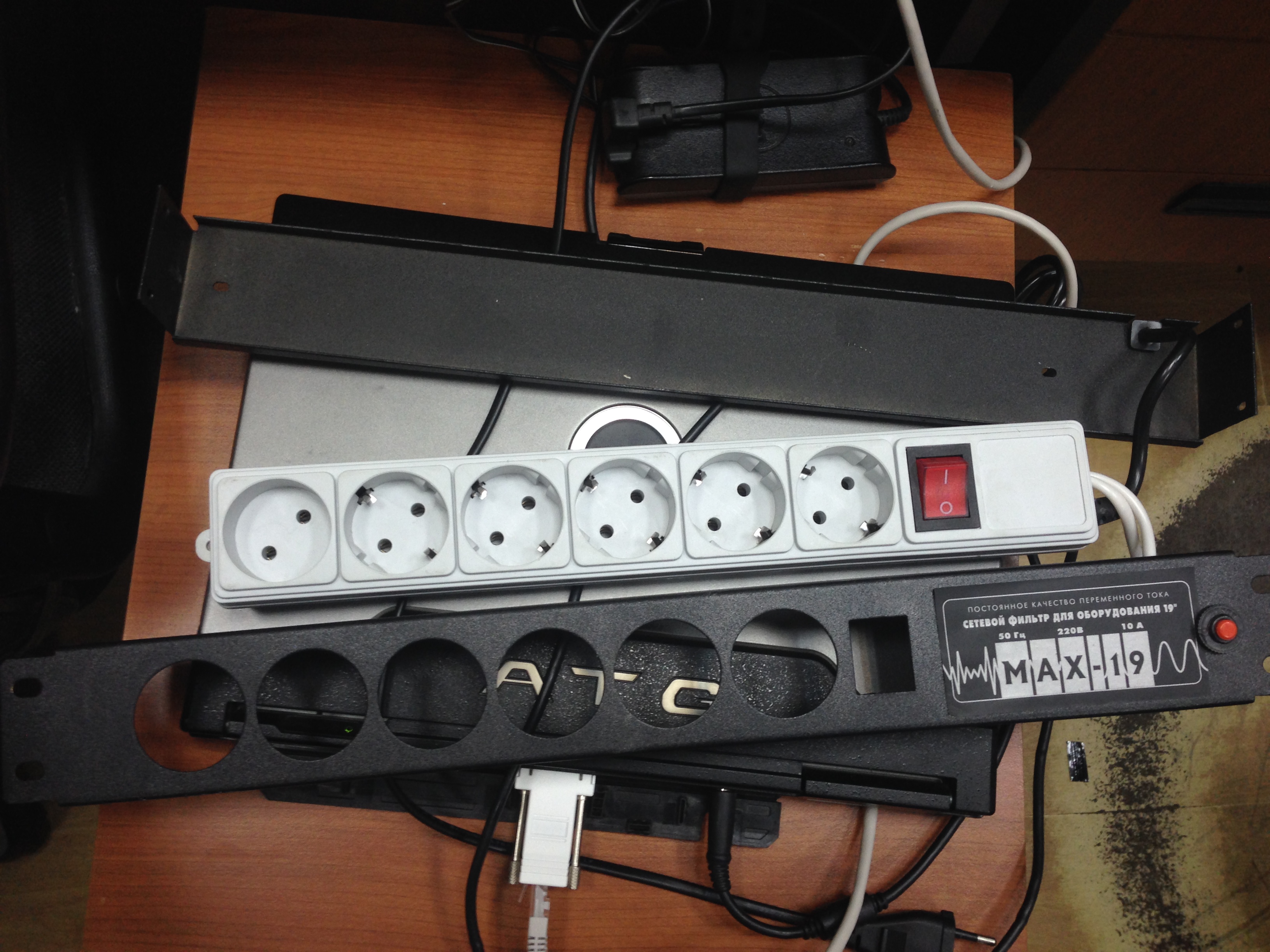

dignity Posted December 4, 2014 Author Posted December 4, 2014 Чисто поржать... Попросил своего инженера разобрать одну из пду-шек... После вскрытия я услышал: "O_o Шито это????". Ну вы поняли... F*k, это жесть... И сколько их таких))) Вставить ник Quote

alibek Posted December 4, 2014 Posted December 4, 2014 Чисто поржать... Попросил своего инженера разобрать одну из пду-шек... ??? Надо бы у себя проверить. Вставить ник Quote
dignity Posted December 4, 2014 Author Posted December 4, 2014 Вот как-то так... Это грусть, тоска... У нас раньше в Томске был экс-оборонный завод, который делал чудные пдушки и прочие скс... Надежные и крепкие. Точно сами делали. А теперь закрыли их (минобороны отобрало заводик)... Вставить ник Quote

smart85 Posted December 15, 2014 Posted December 15, 2014 Чисто поржать... Попросил своего инженера разобрать одну из пду-шек... После вскрытия я услышал: "O_o Шито это????". Ну вы поняли... F*k, это жесть... И сколько их таких))) У меня вот такая поделка валяется, не использую от греха. Вставить ник Quote
