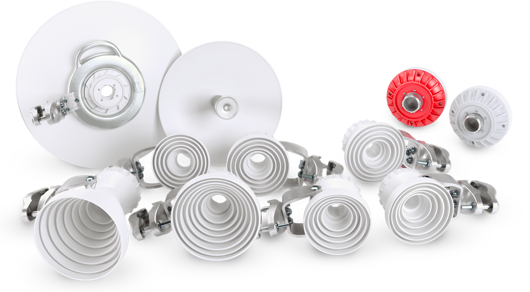

Smart-uu Posted November 29, 2014 Posted November 29, 2014 Наткнулся на недавний анонс от RFelements- Моя ссылка, Моя ссылка, удивило что на форуме про это ни слова. Кто что думает? Вставить ник Quote
mamla Posted November 29, 2014 Posted November 29, 2014 а что бумать то ??? это они показывали на экспокоме.... диш-антенна и горн-антенна... чо нового то???? все это описано Ротхаммелем.... Вставить ник Quote
xabarov Posted November 29, 2014 Posted November 29, 2014 На картинке еще не хватает новых секторов. Обещают поставки только феврале-марте. Вставить ник Quote
Saab95 Posted November 29, 2014 Posted November 29, 2014 Какой только ерунды не придумают. Мелкие антенны никому не нужны, переходные между большими - тоже, т.к. особой прибавки по качеству связи по сравнению с SXT у них нет. Вставить ник Quote
Constantin Posted November 29, 2014 Posted November 29, 2014 т.к. особой прибавки по качеству связи по сравнению с SXT у них нет. Антон ты в своем репертуаре, бредишь и удовлетворяешь свою чушь.... там заявлены рупора а они как мин имеют такоеже усиление как SXT, но в отличии от последних имеют нормальную диаграмму направленности.... это как минимум так что твой голословный высер опять в лужу Вставить ник Quote
mamla Posted November 29, 2014 Posted November 29, 2014 рупор это самая предсказуемая антенна с отличным подавлением боковых и не говоря уже о задних лепестков Вставить ник Quote
Saab95 Posted December 1, 2014 Posted December 1, 2014 Антон ты в своем репертуаре, бредишь и удовлетворяешь свою чушь.... Я говорю как есть. там заявлены рупора а они как мин имеют такоеже усиление как SXT, но в отличии от последних имеют нормальную диаграмму направленности.... это как минимум То есть никто другой не догадался их делать, а тут раз и появилось решение всех проблем? А крышка на них в комплекте идет? Или нужно пластиковую от банки с вареньем прикручивать изолентой? так что твой голословный высер опять в лужу Мое мнение на практике использования. Оборудование как планируется к этим антеннам подключать? В пластиковом боксе пигтейлами по 200р штука? Это лучше, чем антенна SXT, которая прямо на плате распаяна? Вставить ник Quote
Constantin Posted December 1, 2014 Posted December 1, 2014 Мое мнение на практике использования. Оборудование как планируется к этим антеннам подключать? В пластиковом боксе пигтейлами по 200р штука? Это лучше, чем антенна SXT, которая прямо на плате распаяна? в данном случае твоё мнение бестолково, когда будет стоять вопрос: либо sxt фонящее на 360 град либо доплатить 400р и получить сектор в заданный азимут без практического побочного излучения - то тут выбор как бы и не стоит..... Вставить ник Quote
fhntv_smart Posted December 1, 2014 Posted December 1, 2014 Мое мнение на практике использования. Оборудование как планируется к этим антеннам подключать? В пластиковом боксе пигтейлами по 200р штука? Это лучше, чем антенна SXT, которая прямо на плате распаяна? ***, хоть бы почитал что по чем. Тебе-ж это продавать. Они предлагают базовый модуль с рупором и микротиком в форм факторе SXT с дыркой, и пачку рупоров/отражателей/линз. А вообще, тема уже была по этой фигне. Вставить ник Quote
xabarov Posted December 1, 2014 Posted December 1, 2014 То есть никто другой не догадался их делать, а тут раз и появилось решение всех проблем? Если так судить, то получается нужно не выделяться и делать то, что делать другие, да? RFElements решили наконец-то делать нормальные антенны, и это вполне естественно. Раньше у них были дешевые и кривые пластиковые корпуса и антенны из фольги, а теперь они решили освоить рынок профессиональных антенн. Получится у них это или нет - покажет 2015 год, когда все эти новинки появятся в продаже. Мне как минимум интересен UltraDish - можно использовать с любыми платами и без колхоза с корпусами. Рупоры скорее всего будут популярны в зашумленных местах, где очень важно подавление всех паразитных лепестков. Вставить ник Quote
Saab95 Posted December 1, 2014 Posted December 1, 2014 в данном случае твоё мнение бестолково, когда будет стоять вопрос: либо sxt фонящее на 360 град либо доплатить 400р и получить сектор в заданный азимут без практического побочного излучения - то тут выбор как бы и не стоит..... Конечно, пластиковый корпус надежно защитит от проникновения радиоволн сзади антенны. ***, хоть бы почитал что по чем. Тебе-ж это продавать. Они предлагают базовый модуль с рупором и микротиком в форм факторе SXT с дыркой, и пачку рупоров/отражателей/линз. Так я уже почитал. Посмотрите сами на линейку продуктов и где можно применить ее на практике? Если так судить, то получается нужно не выделяться и делать то, что делать другие, да? RFElements решили наконец-то делать нормальные антенны, и это вполне естественно. Раньше у них были дешевые и кривые пластиковые корпуса и антенны из фольги, а теперь они решили освоить рынок профессиональных антенн. Получится у них это или нет - покажет 2015 год, когда все эти новинки появятся в продаже. Мне как минимум интересен UltraDish - можно использовать с любыми платами и без колхоза с корпусами. Рупоры скорее всего будут популярны в зашумленных местах, где очень важно подавление всех паразитных лепестков. Конечно, хорошо судить основываясь на картинках диаграммы направленности, нарисованных в графическом редакторе и сравнивая ее с рупорной антенной. Так нормальная рупорная металлическая, а не пластмассовая с напылением. Вставить ник Quote
fhntv_smart Posted December 2, 2014 Posted December 2, 2014 А кто сказал что там рупор пластиковый с напылением? Я сомневаюсь. Я держал в руках антенну Cambium которую делали RF. Так там алюминия столько, будто у них грузовик с аллюминием перевернулся. А рупор он и в африке рупор. Так я уже почитал. Посмотрите сами на линейку продуктов и где можно применить ее на практике? +1Это точно, микротик в радио умирает, и в нормальных инсталляциях его уже никто не применяет. Вставить ник Quote
Saab95 Posted December 2, 2014 Posted December 2, 2014 Я сомневаюсь. Я держал в руках антенну Cambium которую делали RF. Так там алюминия столько, будто у них грузовик с аллюминием перевернулся. Я ее не только держал, но и разбирал. По весу просто в сравнении с другими дешевыми антеннами чуть тяжелее, дорогие антенны намного перевешивают RF. Это точно, микротик в радио умирает, и в нормальных инсталляциях его уже никто не применяет. Антенны бестолковые. Не будете же вы устанавливать их клиентам на расстоянии 1-2 километра? Вставить ник Quote
