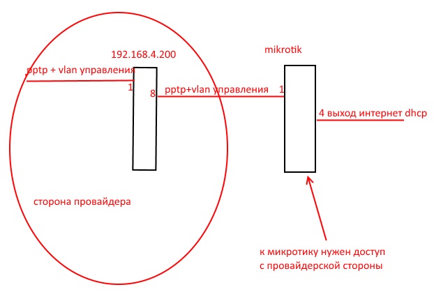

Adim Posted December 4, 2014 Posted December 4, 2014 (edited) да бы не мусорить спрошу тут)) стоит роутер микротик естесно ...на нём поднят pptp протокол до провайдера всё работает всё отлично есть хотелка добавить влан управления в тот же порт в котором торчит шнур провайдера к примеру ether1 делал по этой интрукции http://www.lanmart.ru/blogs/how-to-become-isp-3 не вышло при добавлении влана инет пропадает где то туплю Edited December 4, 2014 by Adim Вставить ник Quote

Adim Posted December 5, 2014 Posted December 5, 2014 возможно запустить по моей схеме или нет??? как вариант рассматриваю установку на объекте к примеру DES-2108 и с его два кабеля в микротик, с одного порта чисто интернет к примеру порт 1 , с другого с меткой влан для управления в неиспользуемый порт микротика к примеру во второй возможно или нет? Вставить ник Quote
pandel Posted December 6, 2014 Posted December 6, 2014 Чет не могу вкурить. Если правильно понял вы хотите прогнать по сети провайдера свой влан и где то его снять для управления? Вообще для добавления тегом на 1 порт вешаете свой влан и отдельно бриджуете этот влан со вторым портом. На втором порту снимаете свой влан акцесом. Вставить ник Quote
Adim Posted December 6, 2014 Posted December 6, 2014 (edited) нужно примерно по такой схеме со стороны провайдера по влан управления попадать на микротик на 192.168.4.200 доступ со стороны провайдера есть, на 8 порт прокинут влан управления на микротике поднят pptp клиент и с его раздаётся dhcp на компьютеры Edited December 6, 2014 by Adim Вставить ник Quote
pandel Posted December 7, 2014 Posted December 7, 2014 На 4.200 1 и 8 порт бриджуются? Снимать влан управления хотите с 4.200 ? С какого порта? Вставить ник Quote
Adim Posted December 7, 2014 Posted December 7, 2014 (edited) в качестве 4.200 стоит DES-3200-10 по вланам VID : 3 VLAN Name : management VLAN Type : Static Advertisement : Disabled Member Ports : 1,8 Static Ports : 1,8 Current Tagged Ports : 1,8 Current Untagged Ports : Static Tagged Ports : 1,8 Static Untagged Ports : Forbidden Ports : по такой схеме висит несколько точек ubnt в качестве мостов на них выставлен влан 3 и подсеть 192.168.9..... всё заходит и работает а тут хочется изврата нужно на микротик поднять pptp что уже сделали и нужен доступ на его из сети провайдера чтоб мониторить состояние Edited December 7, 2014 by Adim Вставить ник Quote
pandel Posted December 7, 2014 Posted December 7, 2014 Просто на ether1 создаете свой влан и на него вешаете адрес Вставить ник Quote
Adim Posted December 7, 2014 Posted December 7, 2014 Просто на ether1 создаете свой влан и на него вешаете адрес В разделе Interface добавляю влан на Ether1 - vlan_3 В меню IP->Address добавляю адрес для управления 192.168.9.100/24 на интерфейс vlan_3. В меню IP->Route добавляю маршрут на все адреса 0.0.0.0/0 и указываю шлюз 192.168.9.1 перезагружаю микротик и интернет не подключается вот как то так Вставить ник Quote
pandel Posted December 7, 2014 Posted December 7, 2014 (edited) Маршрут на все адреса не надо. Только на сеть управления. 192.168.9.0/24 на шлюз 192.168.9.1 Только что проверил такую схему - все работает И кстати перезагружать нечего не нужно все должно работать сразу Edited December 7, 2014 by pandel Вставить ник Quote
Adim Posted December 7, 2014 Posted December 7, 2014 перенастроил всЁ вышло так.... через веб заходит через винбокс нет Вставить ник Quote
pandel Posted December 7, 2014 Posted December 7, 2014 А на веб по какому адресу захотите? Пинг проходит до микротика? На вкладке IP/service винбокс включен? Вставить ник Quote
Adim Posted December 7, 2014 Posted December 7, 2014 А на веб по какому адресу захотите 192.168.9.100 Пинг проходит до микротика? да На вкладке IP/service винбокс включен? да Вставить ник Quote
