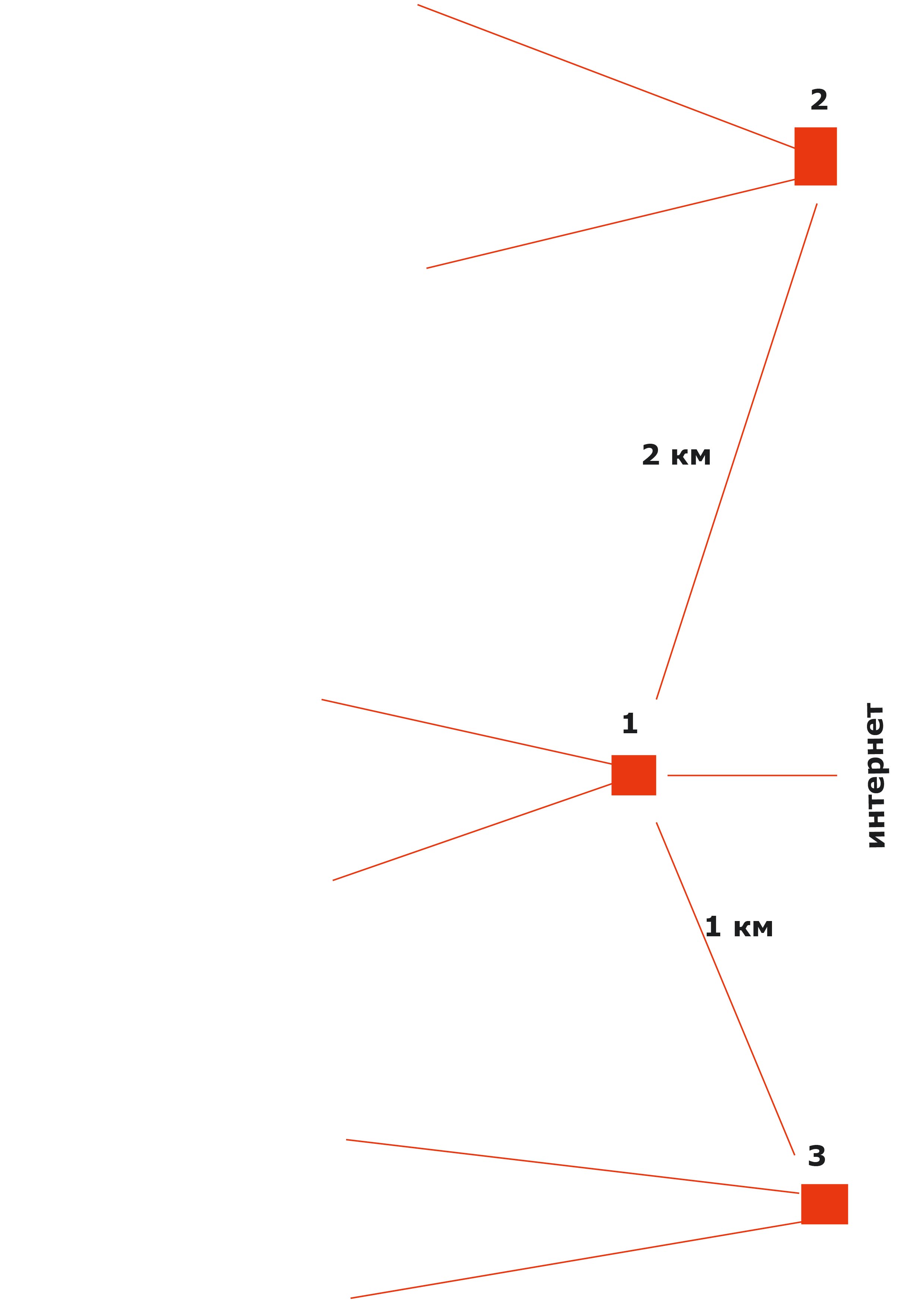

Санёк_09 Posted November 25, 2014 Posted November 25, 2014 Уважаемые знатоки. Подскажите как сделать. Имеется две беспроводные точки в качестве баз на Mikrotik RB SXTG 5HPnD-SAr2. (на Рисунке под номерами 1 и 3.) Клиенты подключаются через SXT Lite5. Интернет канал от провайдера приходит на точку 1. Какое оборудование минимально нужно для организации моста объединяющего эти точки между собой. Думаю сделать мост так же на sxt lite 5. Дополнительно роутеры нужно ставить ? на точке 1 у меня все заведено в обычный свитч. Еще планирую поставить базу в точке 2 на Mikrotik RB912UAG-5HPnD. Как эту точку подключить к 1? Добавить радиокарту и подключить к узко-направленной антенне в сторону базы 1. И посоветуйте оборудование для беспроводного моста(в замен lite5). Вставить ник Quote
pandel Posted November 25, 2014 Posted November 25, 2014 а через что у вас сейчас включена точка 3 ? Вставить ник Quote
Санёк_09 Posted November 25, 2014 Author Posted November 25, 2014 Через 5 мбит ростелекома. а хочу на свой выделенный канал посадить Вставить ник Quote
pandel Posted November 25, 2014 Posted November 25, 2014 ну на lite 5 спокойно заработает если прямая видимость, у меня два таких моста работают. Вставить ник Quote
Санёк_09 Posted November 25, 2014 Author Posted November 25, 2014 как соеденить меж собой SXTG 5HPnD-SAr2 и Lite 5 на точке 3? обычным свичом? хотелось бы чтобы все висело на мачте, минимум проводов и оборудования находилось в доме. Вставить ник Quote
pandel Posted November 25, 2014 Posted November 25, 2014 да напрямую двумя пачкордами соедените их и все)) Вставить ник Quote
