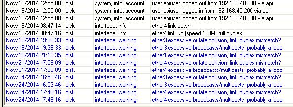

Ребя подсказывайте. Ситуация такая, примерно раз в месяц а может и два случается затык, связь то есть то нет.)
Железо - тестовый борд 2011UAS.
Скрины ниже.
Вот такое пишет в логах.

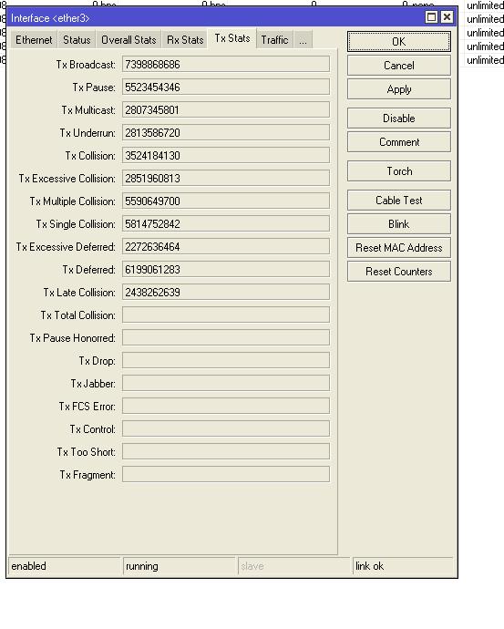

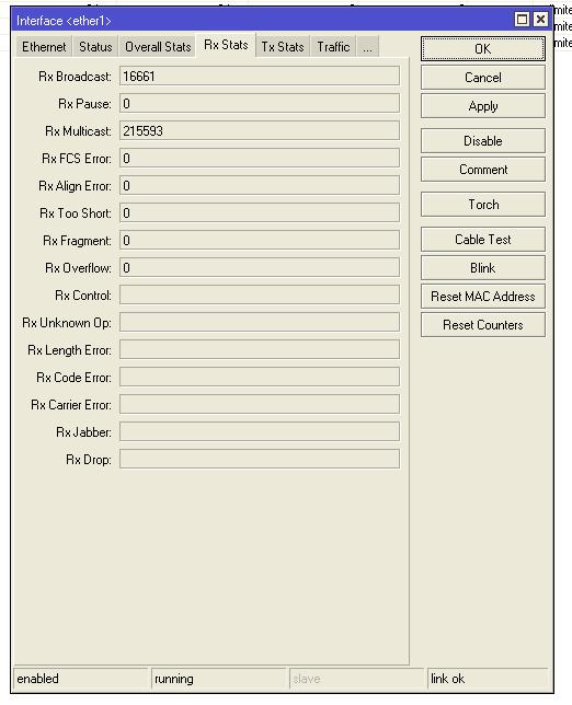

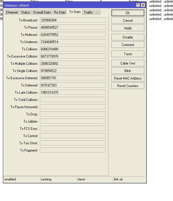

Вот это на интерфейсах.
Провода естесно все рабочие целые. Просто смущает сам факт такого безобразия
