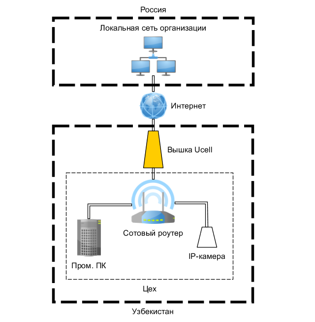

Стоит задача организовать удалённый доступ из России к пром.ПК ("оранжевый ящик" для установки, Windows XP) и IP-камере, устанавливаемым в цеху предприятия в Узбекистане. Задачи удалённого доступа - редкие подключения для контроля работы оборудования, загрузка небольших архивов параметров с пром.ПК, возможно, загрузка записи с видеокамеры. Обязательным условием является высокая безопасность подключения и гарантия того, что посторонние люде не смогут подключится к этому каналу связи.
Интернета в цеху нет, из сотовых операторов стабильную связь даёт только Ucell.
Каким образом лучше всего решить эту задачу?
Примерную структурную схему прилагаю.
Есть идея использовать мобильный интернет и промышленный роутер, вроде Robustel R3000-3P. И какую-то из VPN технологий (OpenVPN?). С VPN до этого дела не имел, поэтому пока только вникаю.
Боюсь, что могут быть проблемы с динамическим IP, предоставляемым Ucell, каким образом можно обойти этот момент? Использовать DDNS?
Буду признателен за советы и критику.
