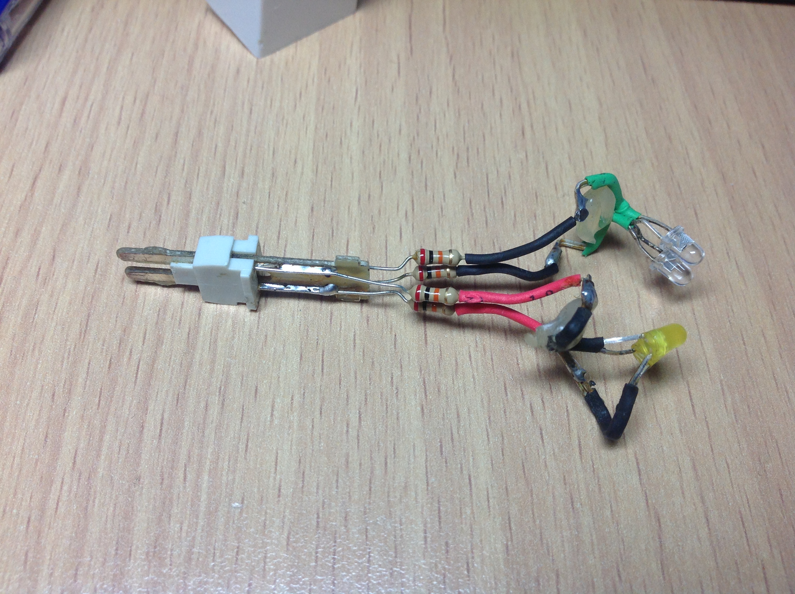

Shell29 Posted November 19, 2014 Author Posted November 19, 2014 (edited) Это конечно хорошо, но вот что означает размыкание и параллельное подключение И еще скажите, как работает подобная штука Edited November 19, 2014 by Shell29 Вставить ник Quote

Димыч Posted November 19, 2014 Posted November 19, 2014 Это конечно хорошо, но вот что означает размыкание и параллельное подключение Втыкаешь двухконтактный щуп в пару - а там тишина. Короткое или обрыв? Отрываешь на плинте абонентскую линию и все понятно. 4-х контактный сразу обрывает. На картинке индикатор напряжение в линии. Два диода - чтобы не париться с полярностью. Только зачем он нужен, если это показывает монтерская трубка. Вставить ник Quote
Shell29 Posted November 19, 2014 Author Posted November 19, 2014 А плинт и кроссовая система - они уже существующие, или сделать 'как правильно' хочется? Тут цель поставлена немного по другому. При работе на очередном объекте пришлось разгребать завалы с телефонией. Методом тыка все было восстановлено, но методом тыка, это не мой стиль. Хочется разобраться как должно быть и как это работает. Отсюда и необходимость в литературе На картинке индикатор напряжение в линии. Два диода - чтобы не париться с полярностью. Только зачем он нужен, если это показывает монтерская трубка. Монтерской трубки нету. Есть самопальный агрегат приспособленный под эти цели. Вот щас как раз хочу разобраться какой функционал к нему добавить Вставить ник Quote
