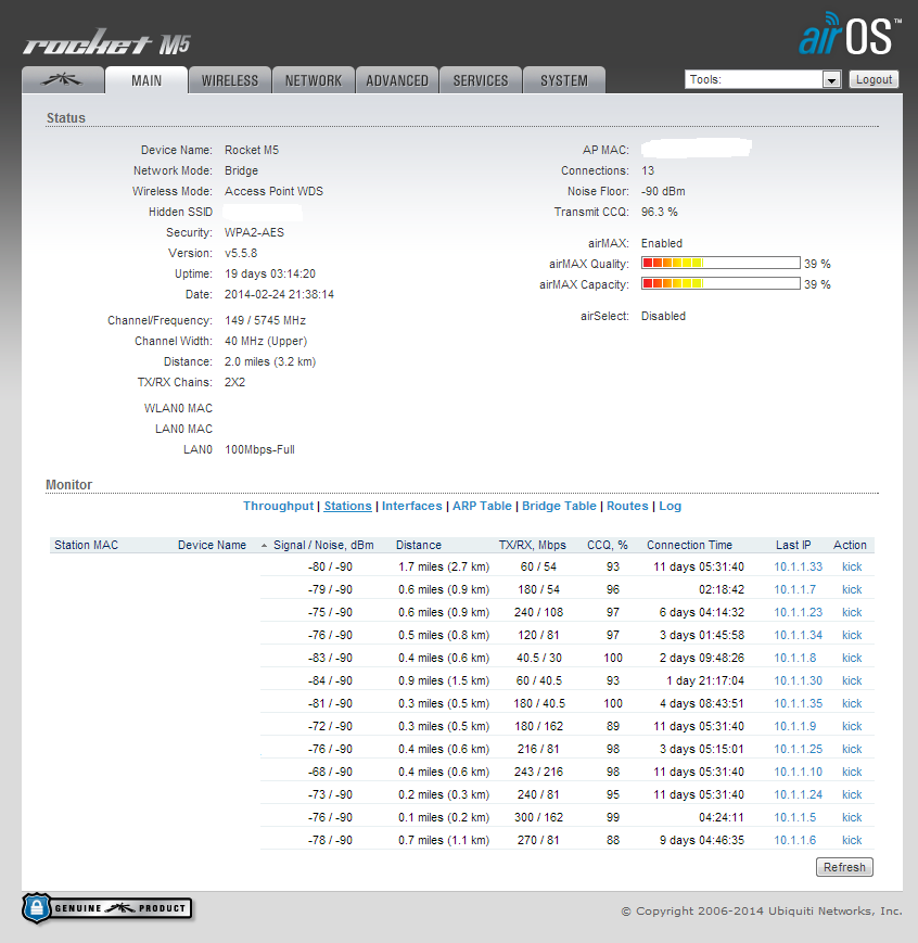

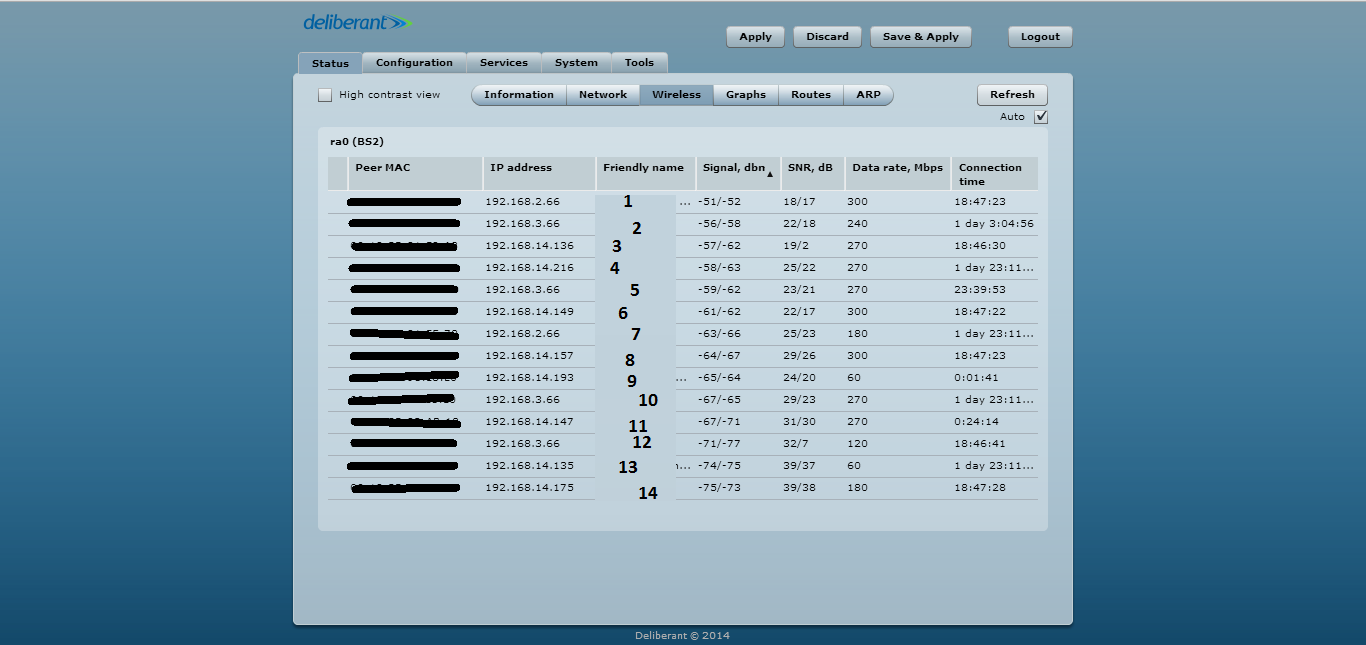

Правильная настройка базы
Думаю для многих новичков будет полезная тема, правильная настройка базы на примере данного снимка, делимся коллеги опытом, какой клиент хорошо отображается, какой не очень.
На сколько я знаю желательный сигнал dbn должен быть у точек доступа начинаясь от 60 и максимум 70, больше или меньше могут быть проблемы, некорректная работа.
Мак адрес думаю всем понятно, ip понятно, сигнал dbn - уровень отображения сигнала на базе у точек доступа (как база видит клиентов), Data rate - пропускная способность точка-база (примерная) , snr db - ? Какой он должен быть ? (как я понимаю это горизонтальный и вертикальный уровень сигнала). Где не прав поправьте.

Если от клиента сигнал слабый, то его надо увеличивать заменой антенны, а не увеличением мощности на передачу, ведь на прием, таким образом, вы сигнал никак не увеличите.
Основной показатель это CCQ, т.к. вайфай иногда показывает уровни сигналов не верно и они вообще чисто справочная величина, а не какой-то показатель качества связи. Могут быть ситуации, когда при слабых сигналах работает лучше, чем при сильных.
Канальных скоростей вида 300мбит в радио быть не должно, максимум 270 в полосе 40мгц, т.к. более высокие предназначены для работы только в помещении.
Не знаю как оценят мою "методику" оценки качества линка спецы и долгожители этого форума, но критика сейчас интересна )
При подключении клиента и юстировке СРЕ запускаю iperf-тест или (если лень ) ) встроенный в ubnt и добиваюсь работы на максимальных модуляциях.
Если такового не получается - это серьёзная причина задуматься, что не так )
Да, но если на базе еще 20 клиентов, то вы тестом создаете им проблемы. Потока данных в 5 мегабит дуплексом вполне достаточно для устаканивания модуляций.
На юбиках сскью желательно не опускать ниже 95 %. На делиберанте сскью нет. как я понимаю snr db его заминяет, на оборудоввании siso вторая цифра всегда 1, то есть показатель например 17/1 , в mimo две цифры всегда разные, каких нужно добиться показателей ???
SNR db и CCQ - совершенно разные вещи. Первый параметр - это эффективная сила сигнала на приемнике, вторая - процент успешных передач.
SNR имеет смысл держать в том положении, который равен или больше соответствующего SNR в даташите устойства или по такбличке MCS (гуглится легко). Разумеется, SNR нужно наращивать усилением антенн, а не мощностью Tx
Вторая величина должна быть больше 95%. В противном случае у вас уже что-то не так.
Для mimo показатели SNR должны быть как минимум равны даташиту и желательно примерно равны друг другу (+/- 2-3 dBm)
ах да, и автору темы стоило бы замазать частоту на скришноте с UBNT. Работать на нелегальных частотах - это пример неправильной настройки мозгов провайдера. Это страшнее настроек любой базы
Эти два параметра являются справочными, на которые можно ориентироваться только тогда, когда нет желания настраивать оборудование более точно.
SNR на вайфае показывает совсем не то, что должен показывать, например в абсолютно чистом эфире, на одной частоте может быть один уровень шума, на второй другой, хотя на деле он на всех частотах одинаковый.
CCQ опять же справочная величина. Можно на вполне нормальном линке иметь прыгающее и не стабильное значение, если канальные скорости отпущены в свободное плавание, если ограничить их на 1-2 шага от максимальных, легко получаются 100 процентные значения, более того, даже скорость прокачки увеличивается.
Можно работать в MIMO и при перекосах, когда по одному каналу -55/-55, а по второму -77/-77, при этом получается скорость выше, чем в одноканальном режиме, т.к. именно его советуют включать в таких случаях. Естественно на оборудовании убнт задавать окна для канальных скоростей нельзя, поэтому ничего, кроме перехода в одноканальный режим при больших перекосах не остается.

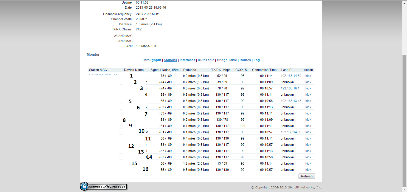

дистанцию на бс надо ставить в автомате или фиксированную? все клиенты loco m5
C такими показателями дистанция никакой роли не играет.
показатели хорошие или плохие?
Плохие. Вместо задаваний типовых вопросов, читайте форум. Все уже не однократно рассказано и показано.
