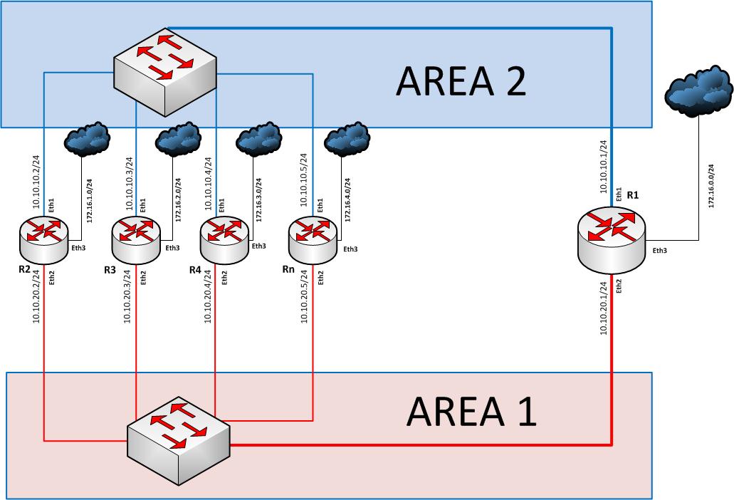

Резервирование 10-ти офисов по двум каналам
Дано:
10 удалённых офисов подключенных к основному, центральному, посредством ПЦК (прямой цифровой канал) от двух операторов. Переключение выполняется вручную, если канал основного оператора "падает" :)
Всё это дело - один большой широковещательный домен 172.16.0.0/16 :(((
Хочется разделить всё это дело на сети /24 . Плюс сделать автоматическое переключение каналов. Делать планирую на оборудовании mikrotik. Сейчас для тестов имеются в распоряжении 2 RB750GL.
Думаю, что резервацию сделать можно с помощью ospf. Создать две зоны, назначить на одну из них большую стоимость маршрутов - это будет резерв.
Осталось разобраться как всё это сделать на mikrotik.
Прикладываю схему, кто, что может посоветует, может я ошибаюсь где то
Не нужны вам никакие зоны.
OSPF включается следующим образом:
/routing ospf network
add area=backbone network=172.16.0.0/16
После этого по всем портам, на которых адреса из этой сети, роутер будет искать соседей и связываться между ними. Если нужно подать дефолтный маршрут в сеть, то в меню OSPF в настройках зоны нужно выбрать соответствующую опцию.
При необходимости можно задать метрику интерфейсов, для этого нужно создать его вручную, при этом, если для каких-то портов вручную не задавали, для них будет установлена одна дефолтная метрика.
Если вам критично время падения операторов, включите BFD:
/routing ospf interface add interface=all use-bfd=yes
Тогда можно будет задавать интервалы, по истечению которых линк считается не активным, по умолчанию это 40 секунд, с BFD можно указать время даже меньше секунды.
А схема сети которую я приложил остаётся той же ? Меня интересует правильно ли я сделаю если назначу на интерфейсы адресацию 10.10.х.х/24 ?
Edited by Dump
Вы можете использовать любые адреса, например транзитные роутеры в 10 сети, остальные в 172.
