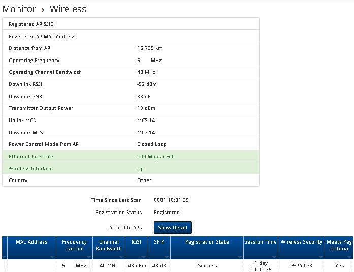

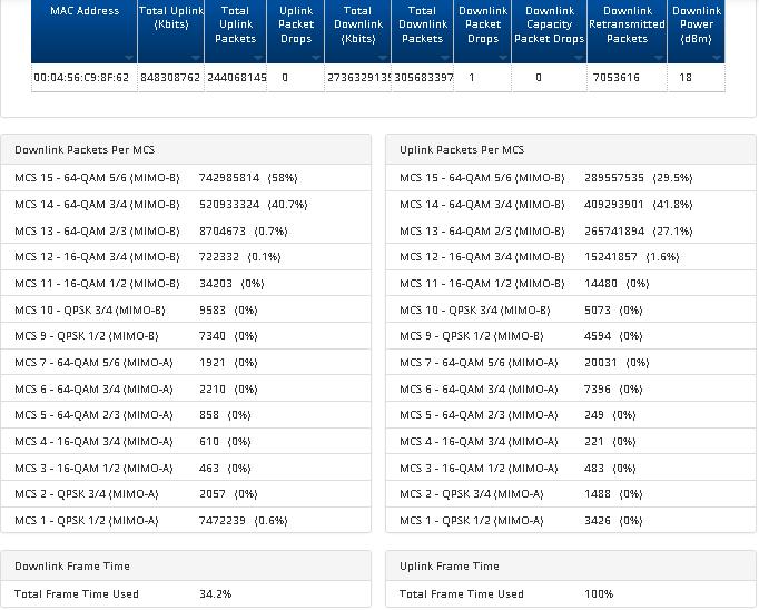

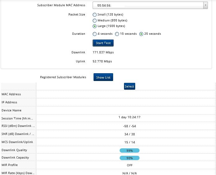

kosmich7 Posted July 31, 2015 Author Posted July 31, 2015 Я не поленился проверил. есть два CPE. на них линк на 51.414 kilometers. линк на 5 ггц и в 20 мгц полосы. Вот результаты. С обоих сторон включены в rb800. Что мы делаем не так? Апну тему. Уровни сигналов и остальную информацию о линке не затруднит приложить ? На линке присутствует около 20 мегабит живого трафика в данный момент. Ваш скрин встроенного теста камбиум 90/90 не имеет отношения к реальности.Потому что вот. В реальности вот. Линк 15.7Км 40Мгц. Скрины все с этого линка. И есть вот такая картина маслом. На линке трудятся две СПЕ в паре с 30ми дишами. И собственно прокачка и реальный максимум. Разрыв в графике это полка АП и потеря снмп информации, такое наблюдается при достижении максимума, каждый раз пробел. Пинг АП локальный, СПЕ через радио.
slv700 Posted July 31, 2015 Posted July 31, 2015 Я не поленился проверил. есть два CPE. на них линк на 51.414 kilometers. линк на 5 ггц и в 20 мгц полосы. Вот результаты. del С обоих сторон включены в rb800. Что мы делаем не так? Апну тему. Уровни сигналов и остальную информацию о линке не затруднит приложить ? На линке присутствует около 20 мегабит живого трафика в данный момент. Ваш скрин встроенного теста камбиум 90/90 не имеет отношения к реальности.Потому что вот. В реальности вот. Линк 15.7Км 40Мгц. Скрины все с этого линка. И есть вот такая картина маслом. На линке трудятся две СПЕ в паре с 30ми дишами. И собственно прокачка и реальный максимум. Разрыв в графике это полка АП и потеря снмп информации, такое наблюдается при достижении максимума, каждый раз пробел. Пинг АП локальный, СПЕ через радио. Я так понимаю вопрос по скринам - якобы по полке 77 Mbps download в точка- точка c 100м ethernet ePMP Connectorized? На скринах где то видна полка по пропускной способности ? По скачку пинга с величины в среднем 1 мс до 5 мс? Посмотрите на пакетную нагрузку трафика в момент этого скачка пинга. Количество пакетов unicact (да плюс там и малтикаст и броадкаст пакетов видимо немало ) приближается к полке по ппс 17k CPE ePMP Connectorized.

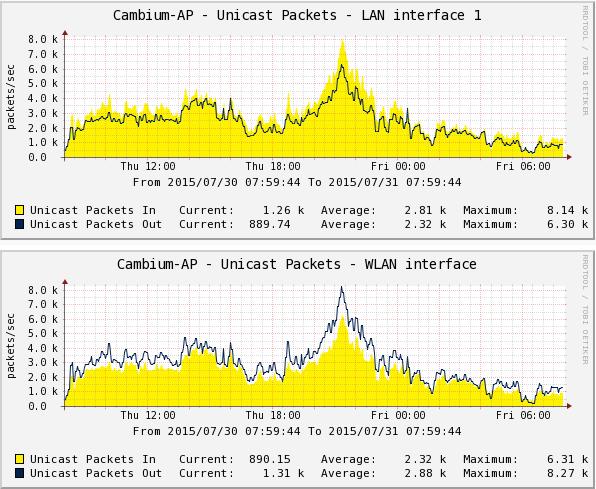

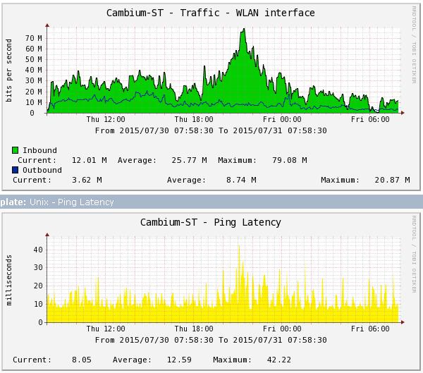

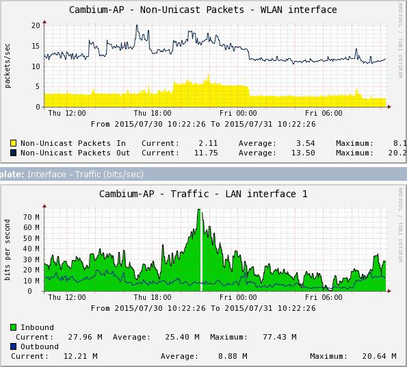

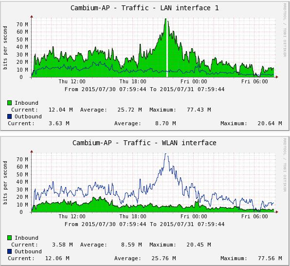

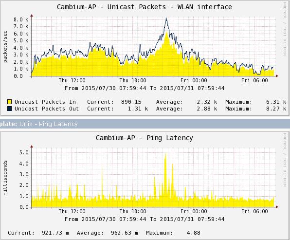

kosmich7 Posted July 31, 2015 Author Posted July 31, 2015 Она приближается к полке по ппс 17k CPE ePMP Connectorized. Прикольно, сначала было 18к полка по ппс для СПЕ девайса, теперь уже 14,5кппс это оказывается, равнозначно новой полке 17к, так держать ! По скачку пинга с величины в среднем 1 мс до 5 мс? Это пинг АП только через езернет, без радио. На скринах СПЕ пинг через радио.Скрины смотри в них все данные есть ! На скринах где то видна полка по пропускной способности ? По росту пинга ? Да полка видна и по росту пинга в том числе, и ранее показывал внешними тестерами на этом линке и на других линках с СПЕ девайсами, через радио 80Мбит предел !Год назад на линке 3км 70Мбит был предел ! Который воспроизводится сейчас 70Мбит на линке в Беларуси 2.9Км !
slv700 Posted July 31, 2015 Posted July 31, 2015 Прикольно, сначала было 18к полка по ппс для СПЕ девайса, теперь уже 14,5кппс это оказывается, равнозначно новой полке 17к, так держать ! Ппс разный в разных прошивках и разных режимах. Сейчас он на ePMP Connectorized в ePTP в v.2.4.3 - 17k. И у тебя 14.5к это только юникаст пакеты. Сколько там еще и других пакетов ? Да полка видна и по росту пинга в том числе, и ранее показывал внешними тестерами на этом линке и на других линках с СПЕ девайсами, через радио 80Мбит предел ! Какими внешними тестерами ? И на каких других линках? Говори конкретно. Вот этот конкретный линк у тебя работает на MCS13-15 ( помехи видать немалые). 15 км жесткий NearLOS ( потери энергетики 15 дб). Наблюдается перегруз канала ( скачек пинга аж до 4.8 мс !!!) не по пропускной способности, а по пакетной нагрузке. PS Рокет АС поставь на этот же линк. Прозреешь сразу.

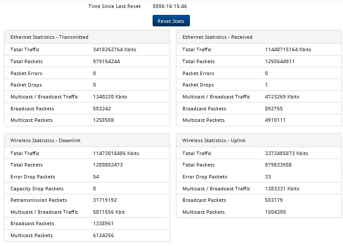

kosmich7 Posted July 31, 2015 Author Posted July 31, 2015 Сколько там еще и других пакетов ? Так и знал что попробуеш съехать в эту сторону.Отмазаться не получится ! Других не существенно ! Идет перегруз канала ( скачек пинга аж до 4.8 мс !!!) Это пинг между сервером и АП без радио ! Русский язык не понимаеш ?Смотри другой скрин, на нем пинг через радио ! Какими внешними тестерами ? И на каких других линках? Говори конкретно. В начале этой темы посмотри, "конкретный ты наш". Рокет АС поставь на этот же линк. Прозреешь сразу. Не переживай, в планах замена этого не справившегося с задачей оборудования на AC или 5х.

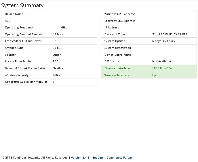

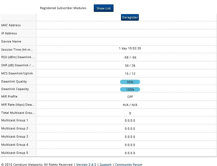

slv700 Posted July 31, 2015 Posted July 31, 2015 Это пинг между сервером и АП без радио ! Русский язык не понимаеш ? Смотри другой скрин, на нем пинг через радио ! Так ты в каком режиме то работаешь, в Flexible ? Переключись в ePTP. И то что растет пинг на ethernet AP- явное свидетельство перегрузки интерфейса пакетами. И дай ка таблицу bridge table и ARP table с AP. Может ты ePMP со стороны ethernet перегрузил?
kosmich7 Posted July 31, 2015 Author Posted July 31, 2015 Так ты в каком режиме то работаешь, в Flexible ? А по скринам не видно ? Научись изучать материал, а не листать картинки. Переключись в ePTP. Спасибо, плавали знаем, линк умирал в ePTP, уж как нибудь в другом месте в другой раз, при случае или когда пофиксят/допилят. И дай ка таблицу bridge table и ARP table с AP. Может ты ePMP со стороны ethernet перегрузил? Например чем можно перегрузить ? Почему именно в момент полки "сработал перегруз" ?
slv700 Posted July 31, 2015 Posted July 31, 2015 плавали знаем, линк умирал в ePTP, уж как нибудь в другом месте в другой раз, при случае или когда пофиксят/допилят. Как это умирал ? Что именно пофиксят? Какие есть претензии к этому режиму? У всех все работает, и у тебя будет! На данный момент к ePTP есть вопрос к мощности СПЕ на MCS15. Но в твоем случае это на канале не отразится. Например чем можно перегрузить ? Почему именно в момент полки "сработал перегруз" ? Ну например, если AP включен в ЛВС с большим числом компьютеров, или за AP большая сеть в бриджинге без свичей L2/L3, тогда AP вынужден еще выполнять функции коммутатора-свича ( не пропускать в радиоканал "лишний" трафик, то есть работать "стой кто идет"). По любому рост пинга до 5 мс на ethernet - это очень плохой симптом, копай там.
kosmich7 Posted July 31, 2015 Author Posted July 31, 2015 Как это умирал ? Что именно пофиксят? Какие есть претензии у этому режиму? Внимательней надо быть. По любому рост пинга до 5 мс на ethernet - это очень плохой симптом, копай там. Этот же эффект будет когда процессор девайса в полке.Либо это какая то шляпа с камбиумом при достижении (80Мбит/полки Pps) повышается пинг и по езернету.
slv700 Posted July 31, 2015 Posted July 31, 2015 Как это умирал ? Что именно пофиксят? Какие есть претензии у этому режиму? Внимательней надо быть. Брак блока питания. Почему то ( и достаточно редко) проявляется только в ePTP. Этот же эффект будет когда процессор девайса в полке. Может быть. Но надо понять что именно добавляет нагрузку с 14.5 до 17K. Поток с ethernet, который отсекает AP? Покажи все же MAC таблицы AP.

kosmich7 Posted July 31, 2015 Author Posted July 31, 2015 И пинг будет average 3-4 мс. Если даже будут скачки по перегрузу ппс,то до 12 мс, но это не 40мс. Опять невнимателен ! Этот линк переводился в ePTP, прокачка была такая же ! Писал об этом ранее. Скрины показывал. Тебе же больше там не надо, раз 100M ethernet? У меня два порта, сам дальше поймеш ?
slv700 Posted July 31, 2015 Posted July 31, 2015 Опять невнимателен ! Этот линк переводился в ePTP, прокачка была такая же ! Я не вижу полки по скорости. Только рост пинга. Не помню вообще чтобы ты когда либо выкладывал линк на внешних антеннах.Все что от тебя видел -два СПЕ Integrated в зашумленном эфире :-). Переведи линк в ePTP v.2.4.3 и заново выложи скрины дневной загрузки трафиком, задержки и пакетной нагрузки.
kosmich7 Posted July 31, 2015 Author Posted July 31, 2015 Не помню вообще чтобы ты когда либо выкладывал линк на внешних антеннах.Все что от тебя видел -два СПЕ Integrated в зашумленном эфире :-) Отдыхать надо, а не камбиум в каждую щель парить. Теперь понятно, у тебя провалы в памяти, это многое объясняет. Переведи линк в ePTP v.2.4.3 и заново выложи скрины дневной загрузки трафиком, задержки и пакетной нагрузки. Повторяю. Не буду этого делать пока не исправят проблему с зависанием линка в ePTP ! Я не вижу полки по скорости. Только рост пинга. В тестах iperf_ом полка как раз была на этих цифрах 70/60, даже чуть меньше того что зафиксировал кактус вчера.Напоминаю 9го числа тест был сразу после перевода в ePTP.

kosmich7 Posted August 1, 2015 Author Posted August 1, 2015 очередной раз подвис линк, подвисает АР сторона в 2,4 на epmp режиме задолбало Вам показалось ;) В тестах iperf_ом полка как раз была на этих цифрах. Полка в тесте iperf? На какой длине пакета? Длина пакета в этом случае не существенна (по умолчанию параметры iperf), pps был гораздо ниже 15К.Внимательно слушаю где еще покрутить, посмотреть ? В следующий раз скажеш что полка для СПЕ девайсов 15Кpps ? Слава будеш дальше отрицать очевидное ? Проблемы с линком в ePTP режиме !
