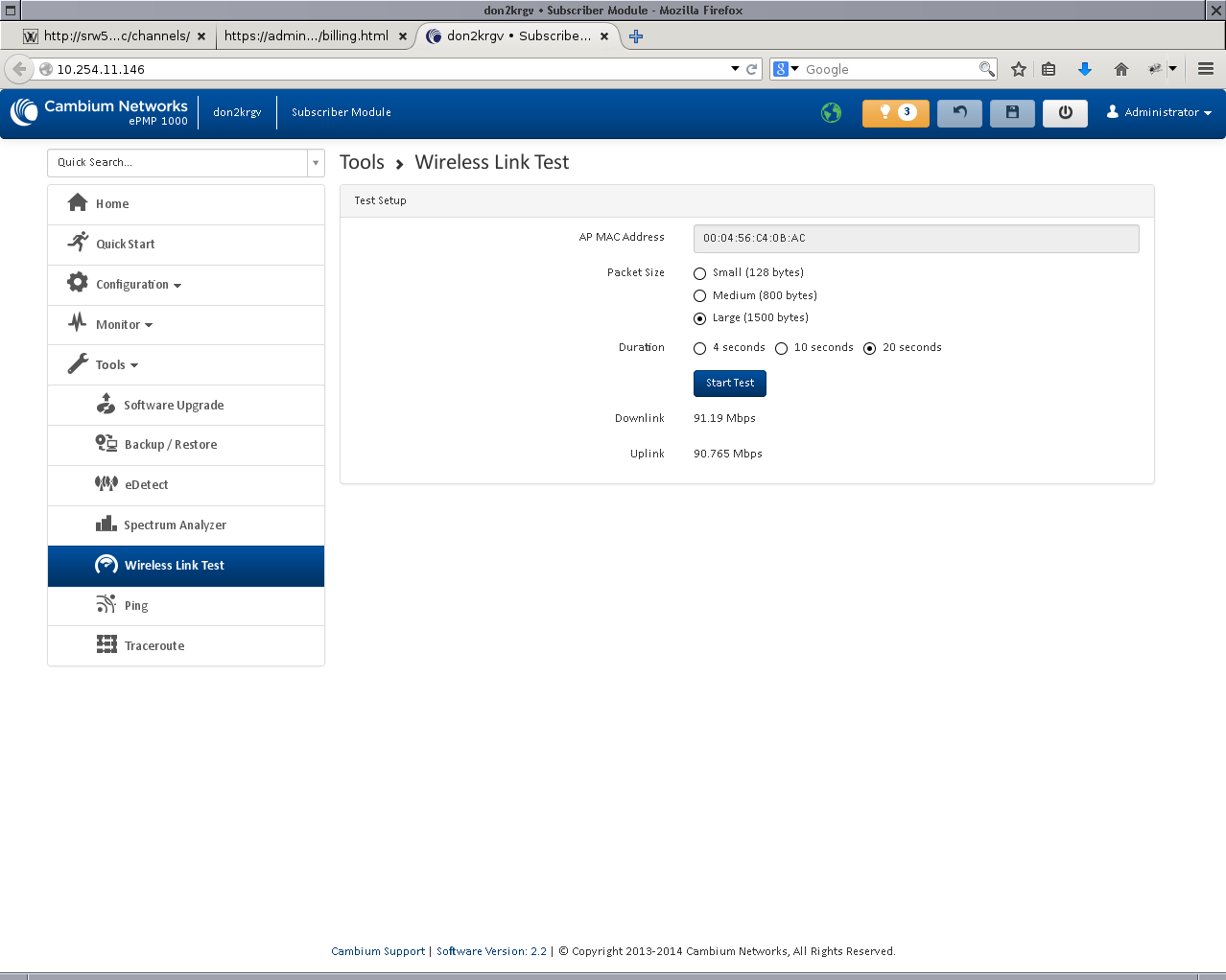

Собственно ситуация складывается интересная, взял СПЕ, настроил в качестве АП, к ней подключил СПЕшки, все полетело, опуская неудобные моменты описанные в соседней теме, остановлюсь на вот каком моменте, в одну сторону больше 70Мбит пропихнуть не получается, пинг при этом не взлетает до небес, а держится в приемлимых пределах 20-30мс.
Свич уже менял, на DGS 1100-06/МЕ, на столе без участия радио, через езернет порты СПЕ и этот свич 95Мбит пролазит в один поток.
Высказывались разнообразные мнения, но кто то лажает !
Какие будут мнения ? Налетай :)

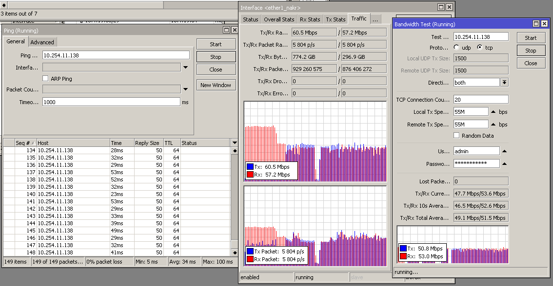

70М это я так понимаю скорость TCP. Скорость в UDP а также встроенный тест в 20 Мгц >90М. Все правильно? Вам нужно ответить на один простой вопрос, где потери в радиоканале или в проводных интерфейсах СПЕ-свич-ПК? Начните с проверки радио, исключив проводные интерфейсы ( кроме ethernet СПЕ естественно) . Для этого Вам по любому надо сделать тест TCP в 5 потоков от ПК, напрямую подключенного к СПЕ, на другой ПК, подключенный к AP. Найдите возможность подключить ноут или другой ПК к СПЕ и проверить сквозной канал- без этого теста двигаться дальше и строить разные предположения о мисмаче свича и СПЕ совершенно бесмысленно.
Тестирование подсказывает что в проводном интерфейче СПЕ проблем нет, 90Мбит поочередно в любую сторону, через любой порт езернет.
Поднял стенд. Со стороны СПЕ анналогично стенду подключено. Исключил проводные интерфейсы СПЕ.
Осталось радио. Осталась АП езернет, как проверить АП езернет, ваши предложения ?
Установка в ручную 100Full на АП и свиче, вопрос не решают.
Добавлю при 70Мбит пинг в основном ~20мс иногда проскакивает 30мс, не наталкивает на мысли ?

Мысль одна - теряются TCP пакеты, это очевидно. Вопрос где и почему? IMHO не в радиоканале точка-точка.
А почему пинг 20мс? DL/UL ratio выставлен Flexible? Должен быть в среднем 8-10 мс

Кому он должен ? В простое 7-8-10мс. Под нагрузкой как описал выше.

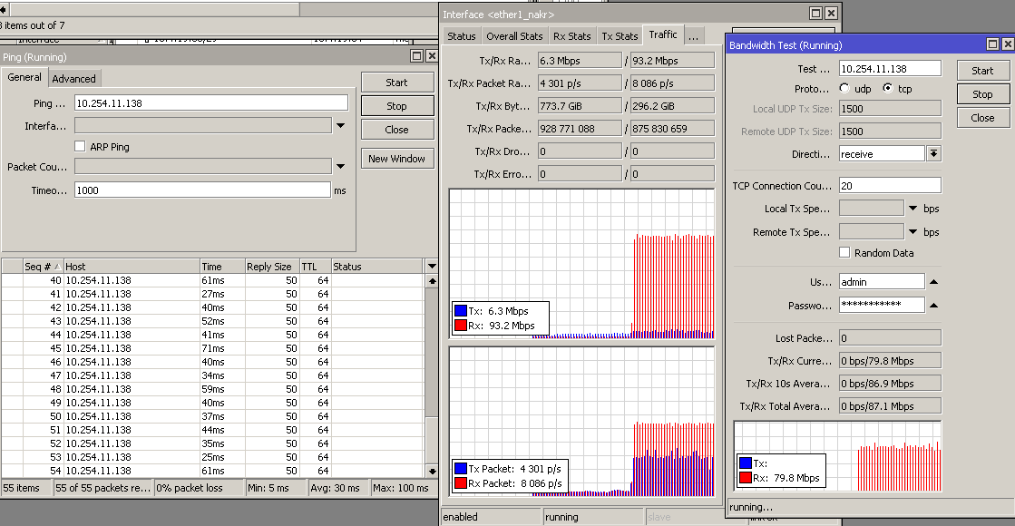

В тестах ПК - АП радио СПЕ - ПК 70Мбит предел, в любую сторону.
UDP тест дает 90М симплекса?
Судя по внутреннему спидтесту да дает в одну сторону Downlink 89.492 Mbps плюс мегабит 10 TCP трафика.

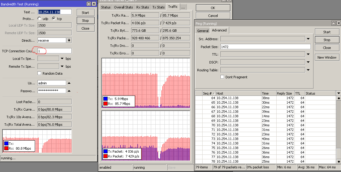

Сделайте тесты UDP одним большим потоком, чтобы потерь было не больше 3-5%.
То что у Вас на 10 потоках UDP результат меньше чем на 5 потоках и меньше чем на TCP свидетельствует о нехватке ресурсов ( виндовс тормозит) на ПК с iperf.
Тогда необходимо ограничить на уровне ~70Мбит
iperf -c 192.168.1.2 -u -t 60 -i 5 -b 70M -P 1

[  3] 45.0-50.0 sec  41.7 MBytes  70.0 Mbits/sec
[  3] 50.0-55.0 sec  41.7 MBytes  70.0 Mbits/sec
[  3] 55.0-60.0 sec  41.7 MBytes  70.0 Mbits/sec
[  3]  0.0-60.0 sec   501 MBytes  70.0 Mbits/sec
[  3] Sent 357144 datagrams
[  3] Server Report:
[  3]  0.0-60.0 sec   473 MBytes  66.1 Mbits/sec   0.086 ms 19713/357143 (5.5%)
[  3]  0.0-60.0 sec  1 datagrams received out-of-order

 iperf -c ip -u -t 60 -i 5 -b 100M -P 1
iperf -s -u
Server listening on UDP port 5001
Receiving 1470 byte datagrams
UDP buffer size:   116 KByte (default)
[  5] local 192.168.1.2 port 5001 connected with 192.168.1.25 port 24484
[ ID] Interval       Transfer     Bandwidth       Jitter   Lost/Total Datagrams
[  5]  0.0-60.1 sec    588 MBytes  82.2 Mbits/sec  0.285 ms 93077/512626 (18%)
[  5]  0.0-60.1 sec  1 datagrams received out-of-order
[  6] local 192.168.1.2 port 5001 connected with 192.168.1.25 port 18825
[  6]  0.0-60.1 sec    585 MBytes  81.7 Mbits/sec  0.024 ms 95683/512821 (19%)
[  6]  0.0-60.1 sec  1 datagrams received out-of-order

iperf -c 192.168.1.2 -t 60 -i 10 -d -P 5
Client connecting to 192.168.1.2, TCP port 5001
TCP window size: 32.5 KByte (default)
[  8]  0.0-10.0 sec  19.4 MBytes  16.3 Mbits/sec
[  5]  0.0-10.0 sec  1.00 MBytes   839 Kbits/sec
[ 11]  0.0-10.0 sec  10.1 MBytes  8.51 Mbits/sec
[ 12]  0.0-10.0 sec  12.8 MBytes  10.8 Mbits/sec
[ 10]  0.0-10.0 sec  19.1 MBytes  16.1 Mbits/sec
[ 13]  0.0-10.0 sec  19.5 MBytes  16.4 Mbits/sec
[sUM]  0.0-10.0 sec  81.1 MBytes  68.0 Mbits/sec
[  6]  0.0-10.0 sec  1.38 MBytes  1.15 Mbits/sec
[  3]  0.0-10.0 sec  1.62 MBytes  1.36 Mbits/sec
[  9]  0.0-10.0 sec  1.00 MBytes   839 Kbits/sec
[  4]  0.0-10.0 sec  1.25 MBytes  1.05 Mbits/sec
[sUM]  0.0-10.0 sec  6.25 MBytes  5.24 Mbits/sec
[  8] 10.0-20.0 sec  7.78 MBytes  6.53 Mbits/sec
[ 11] 10.0-20.0 sec  6.35 MBytes  5.32 Mbits/sec
[ 12] 10.0-20.0 sec  6.17 MBytes  5.18 Mbits/sec
[ 10] 10.0-20.0 sec  21.4 MBytes  17.9 Mbits/sec
[ 13] 10.0-20.0 sec  39.5 MBytes  33.1 Mbits/sec
[sUM] 10.0-20.0 sec  81.2 MBytes  68.1 Mbits/sec
[  9] 10.0-20.0 sec   384 KBytes   315 Kbits/sec
[  4] 10.0-20.0 sec   384 KBytes   315 Kbits/sec
[  6] 10.0-20.0 sec   384 KBytes   315 Kbits/sec
[  5] 10.0-20.0 sec   512 KBytes   419 Kbits/sec
[  3] 10.0-20.0 sec   384 KBytes   315 Kbits/sec
[sUM] 10.0-20.0 sec  2.00 MBytes  1.68 Mbits/sec
[ 12] 20.0-30.0 sec  11.6 MBytes  9.70 Mbits/sec
[  8] 20.0-30.0 sec  11.6 MBytes  9.74 Mbits/sec
[ 10] 20.0-30.0 sec  11.3 MBytes  9.48 Mbits/sec
[ 11] 20.0-30.0 sec  11.8 MBytes  9.90 Mbits/sec
[ 13] 20.0-30.0 sec  36.9 MBytes  31.0 Mbits/sec
[sUM] 20.0-30.0 sec  83.2 MBytes  69.8 Mbits/sec
[  4] 20.0-30.0 sec   384 KBytes   315 Kbits/sec
[  6] 20.0-30.0 sec   384 KBytes   315 Kbits/sec
[  9] 20.0-30.0 sec   512 KBytes   419 Kbits/sec
[  3] 20.0-30.0 sec   384 KBytes   315 Kbits/sec
[  5] 20.0-30.0 sec   384 KBytes   315 Kbits/sec
[sUM] 20.0-30.0 sec  2.00 MBytes  1.68 Mbits/sec
[  8] 30.0-40.0 sec  12.2 MBytes  10.3 Mbits/sec
[ 13] 30.0-40.0 sec  36.1 MBytes  30.3 Mbits/sec
[ 10] 30.0-40.0 sec  11.9 MBytes  10.0 Mbits/sec
[ 12] 30.0-40.0 sec  12.3 MBytes  10.3 Mbits/sec
[ 11] 30.0-40.0 sec  12.1 MBytes  10.1 Mbits/sec
[sUM] 30.0-40.0 sec  84.7 MBytes  71.0 Mbits/sec
[  6] 30.0-40.0 sec   256 KBytes   210 Kbits/sec
[  5] 30.0-40.0 sec   256 KBytes   210 Kbits/sec
[  9] 30.0-40.0 sec   384 KBytes   315 Kbits/sec
[  4] 30.0-40.0 sec   384 KBytes   315 Kbits/sec
[  3] 30.0-40.0 sec   384 KBytes   315 Kbits/sec
[sUM] 30.0-40.0 sec  1.62 MBytes  1.36 Mbits/sec
[ 10] 40.0-50.0 sec  10.8 MBytes  9.05 Mbits/sec
[ 12] 40.0-50.0 sec  11.1 MBytes  9.31 Mbits/sec
[ 13] 40.0-50.0 sec  36.5 MBytes  30.7 Mbits/sec
[ 11] 40.0-50.0 sec  11.3 MBytes  9.50 Mbits/sec
[  8] 40.0-50.0 sec  11.2 MBytes  9.39 Mbits/sec
[sUM] 40.0-50.0 sec  80.9 MBytes  67.9 Mbits/sec
[  9] 40.0-50.0 sec   256 KBytes   210 Kbits/sec
[  6] 40.0-50.0 sec   384 KBytes   315 Kbits/sec
[  5] 40.0-50.0 sec   384 KBytes   315 Kbits/sec
[  4] 40.0-50.0 sec   256 KBytes   210 Kbits/sec
[  3] 40.0-50.0 sec   256 KBytes   210 Kbits/sec
[sUM] 40.0-50.0 sec  1.50 MBytes  1.26 Mbits/sec
[ 13]  0.0-60.0 sec   205 MBytes  28.7 Mbits/sec
[ 10] 50.0-60.0 sec  11.6 MBytes  9.74 Mbits/sec
[ 11] 50.0-60.0 sec  11.8 MBytes  9.87 Mbits/sec
[ 12] 50.0-60.0 sec  11.8 MBytes  9.92 Mbits/sec
[  8] 50.0-60.0 sec  11.5 MBytes  9.66 Mbits/sec
[  8]  0.0-60.1 sec  73.8 MBytes  10.3 Mbits/sec
[ 10]  0.0-60.1 sec  86.4 MBytes  12.1 Mbits/sec
[ 11]  0.0-60.1 sec  63.7 MBytes  8.89 Mbits/sec
[ 12]  0.0-60.1 sec  65.9 MBytes  9.20 Mbits/sec
[sUM]  0.0-60.1 sec   495 MBytes  69.1 Mbits/sec
[  6] 50.0-60.0 sec   256 KBytes   210 Kbits/sec
[  6]  0.0-60.1 sec  3.12 MBytes   436 Kbits/sec
[  9] 50.0-60.0 sec   256 KBytes   210 Kbits/sec
[  9]  0.0-60.2 sec  2.88 MBytes   401 Kbits/sec
[  5] 50.0-60.0 sec   384 KBytes   315 Kbits/sec
[  5]  0.0-60.2 sec  3.00 MBytes   418 Kbits/sec
[  3] 50.0-60.0 sec   256 KBytes   210 Kbits/sec
[  3]  0.0-60.2 sec  3.38 MBytes   470 Kbits/sec
[  4] 50.0-60.0 sec   256 KBytes   210 Kbits/sec
[sUM] 50.0-60.0 sec  1.38 MBytes  1.15 Mbits/sec
[  4]  0.0-60.6 sec  3.00 MBytes   415 Kbits/sec
[sUM]  0.0-60.6 sec  15.4 MBytes  2.13 Mbits/sec
пинг во время теста TCP двунаправленного.
--- 192.168.1.2 ping statistics ---
89 packets transmitted, 88 packets received, 1.1% packet loss
round-trip min/avg/max/stddev = 6.305/24.789/54.425/11.267 ms

Молодец, отлично, прошивка какая ? У меня напомню 2.3rc10.
А можно скрин встроенного камбиум спидтеста ?

Что делаешь не так - не знаю. Мало данных. Нужны данные о расстоянии, скрины с вкладки performance.
Это для начала...

Расстояние в сравнении с вашим смешное, меньше в 15раз, встроеный тест камбиума показывает примерно ваши цифры 90/75, усиление 24дБм, линк качество/емкость 98/90, сигнал ~62/62, за ~30часов статистики Downlink модуляция 15 99,2% времени доступна, Uplink 15/14 доступна 57%/41%, дропы СПЕ(Packet Drops 1488723) есть в езернете на АП и СПЕ, склоняюсь к тому что проблема все же в прошивке.
В этом и есть причина падения скорости. Это замечено ранее одним из форумчан, что на прошивке с поддержкой 2-х портов ethernet ( v2.3) на СПЕ еcть дропы пакетов в ethernet. Камбиум подтвердил баг, исправят быстро.

На 2.3-RC10 аналогично присутствует проблема так же как и на 2.3
Видимо вы ее и ловите. Как правильно заметил slv700 - проблема появилась после включения второго эзернет порта.
